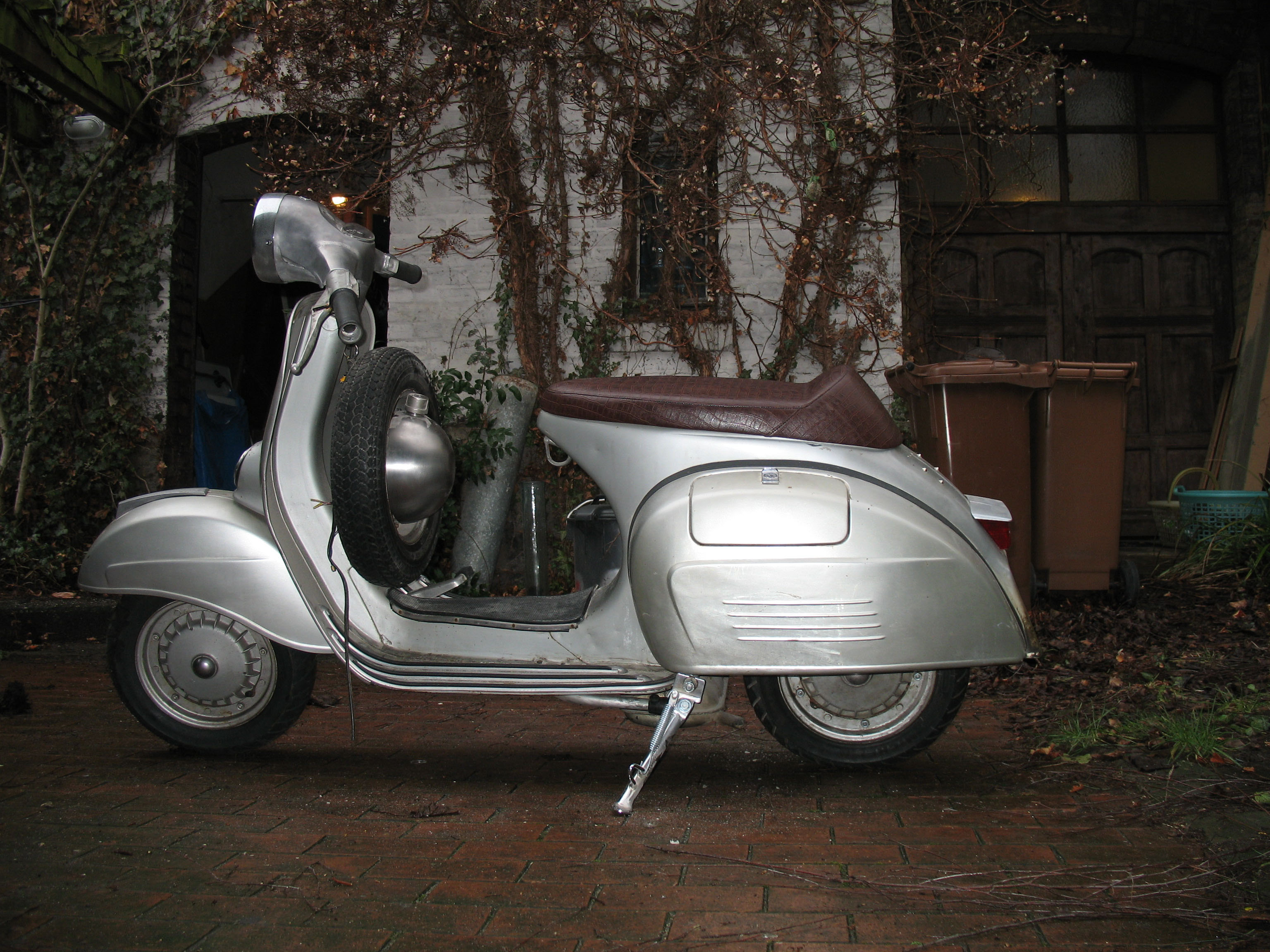

habe mir vor kurzem einen seitenständer gekauft der an der schwinge montiert wird. leider habe ich nun ein problem die richtige mutter zu finden (siehe bild)
die original mutter genau wie die mitgeliferte sind minimal zu groß, ne m12 ist minimal zu klein. die elektronische schieblehre sagt das gewinde des adapterstückes ist 12.86. ist das nun ne fertigungstoleranz?
hatte sonst noch wer probleme mit dem teil?

Habe das Teil wieder abgebaut, weil man die Mutter nie so fest ziehen konnte, dass sich der Ständer nicht doch irgendwann verdreht.
Kommt nicht so gut, wenn der Roller mit der Seite auf den Asphalt knallt.
Die Dinger sind ziemlicher Asienschrott.
Hab ebenfalls so nen Seitenständer. Jedoch hab ich mir den für ne Smallframe umgebaut. Passt ganz gut und steht echt stabil. Besser als die normalen Seitenständer die am Bodenblech befestigt sind. Das Gewinde müsste M14 sein. 22er Schlüsselweite. Zumindest bei mir.

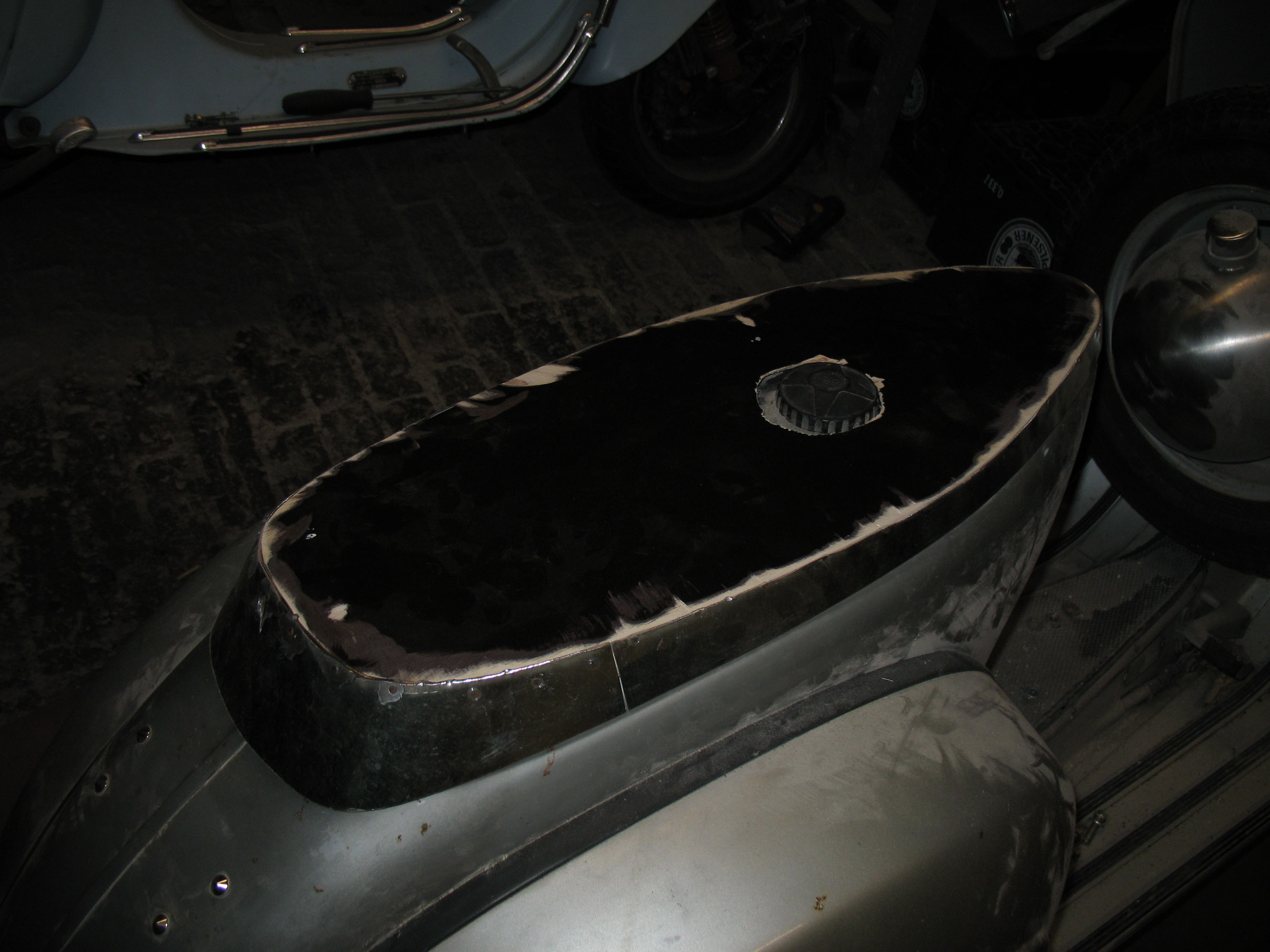

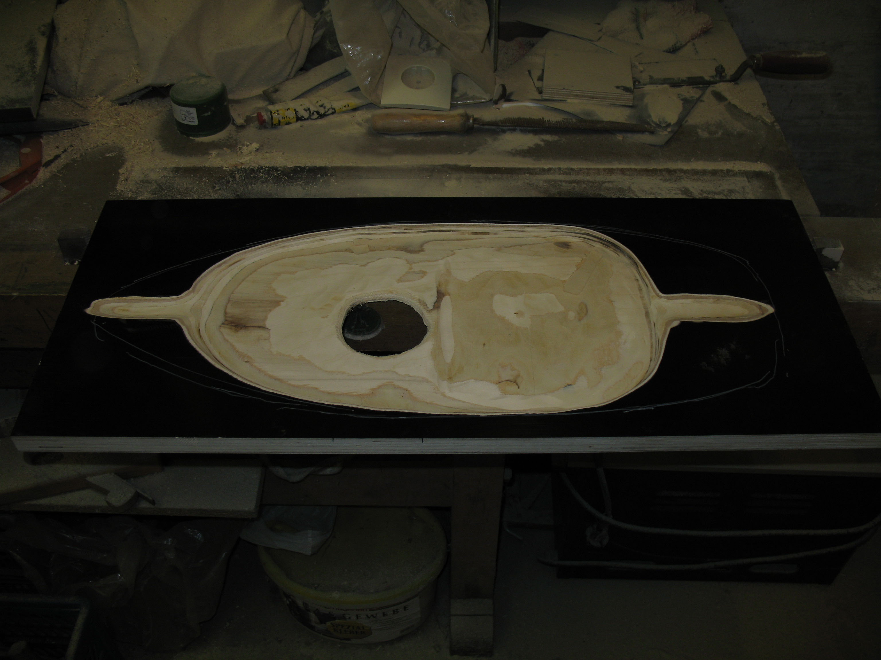

habe mal wieder ein paar tage im schuppen verbracht und folgendes zu stande gebracht:
wer ne ancilotti hat gibt sie nicht ab, und andere sitzbänke finde ich doof!
als gelernter schreiner hatte ich sowieso schon lange mal vor mir eine sitzbank aus holz zu bauen.
es ist definitiv viel arbeit aber jetzt wo sich die form abzeichnet hat es sich gelohnt, wie ich finde!
jetzt wollte ich, obwohl unfertig, ein wenig angeben und mir ein lob abholen um wieder mit frischem elan an die sache zu gehen!
schließlich muss noch gepolster, kaschiert und bezogen werden!
braunes croco wäre pornös :-D:-D
die andere sitzbank aus dem post dadrüber wäre dann abzugeben, war nur kurz montiert, nie gefahren. wer interesse hat melden.

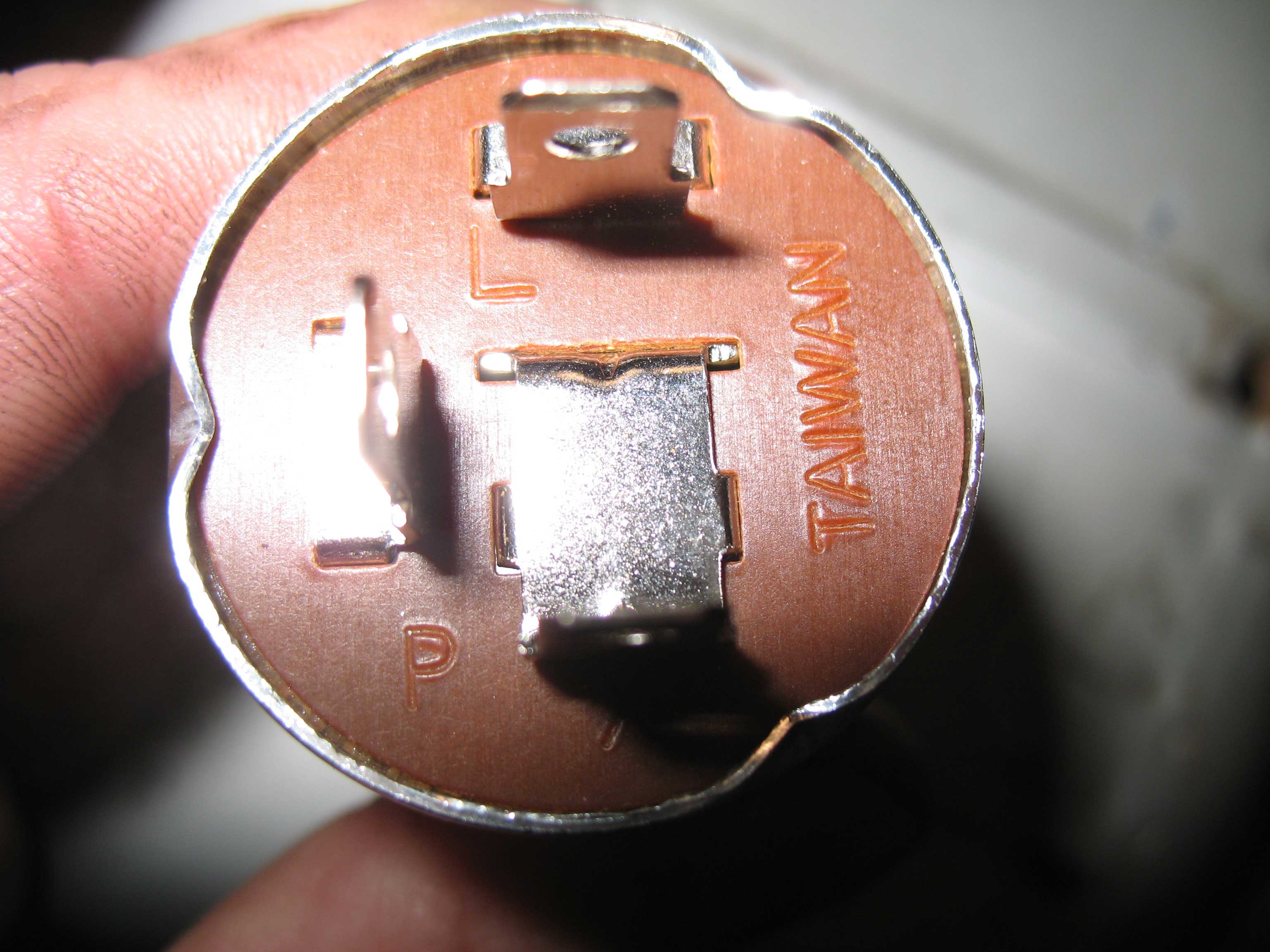

weil ich diese umgehen will, muss ich mir den geregelten strom von dem stromführenden kabel (rot) welches nach vorne führt mit einem doppelschuh ableiten und in das relais leiten. auf das er durch das rot weiße kabel nach vorne zum schalter geführt wird!? soweit alles verstanden und abgegesegnet???
desweitern ne frage zum relais:
wenn ich das richtig sehe ist x (der doppelmoppel) die masse!
wo wird der strom eingespeist, wo kommt er heraus? (l/p)?
bissel kompliziert, ich hoffe es ist nachvollziehbar.

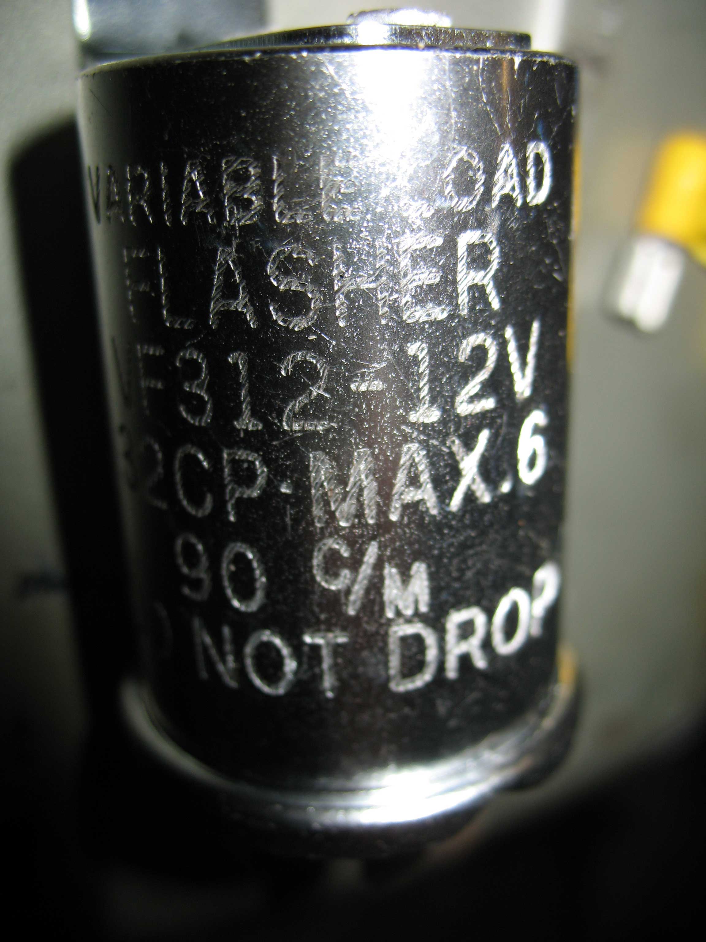

ist ein 12 volt blinkrelais leistungsunabhängig. habe nachträglich nochmal ein bild angehangen!
ich denke damit stünde meinem vorhaben nix im wege!?
halte mich jemand zurück wenn ich einen denkfehler habe!!!
wo strom reingeht und wo raus weiß ich auch immernoch nicht!

Das Sprint-Blinkrelais kannste 100%ig vergessen!
Habe mir bei Louis ein Blinkrelais für Ochsenaugen gekauft...das brachte bei mir den Erfolg!
Weiterhin....ohne Battrie bin ich nicht zufrieden geworden, da, wie weiter oben schon beshrieben, die Blinker entweder garnicht, oder nur sehr schlecht bei wenig Drehzahl funzen....
