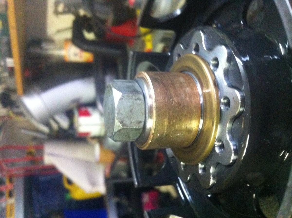

SO MEINE HERREN rundergeshliffen jetzt mehr wie 3/10 spiel und trennt wieder nicht die NUTTE!!!!
Die Schleifspur was du hier siehst ist bei der KW
Sodale nun ist alles mit Photos dokumentiert jetzt wern ma des Rätsel schon lösen! (HOFFENTLICH)
Federn sind vom SIP die XXL, Beillagscheibe wird mit der Fase zum Lager verbaut und ist 2,8mm stark, Quetschmutter mit 45 NM angezogen!!
Ein paar Bilder sind durcheinander gekommen gehören zum Anfang sind aber am Ende!

Dein Trennpilz sieht an der Anlagefläche zur Kupplung nicht so aus als ob er an der Andruckscheibe der Kupplung andrücken würde.
Meine sind da immer metallisch blank glänzend, Deiner ist schwarz, dreckig, eben so als würde er die Kupplung gar nicht erst erreichen....
Wenn ich die Kupplung das erste mal nach einem Umbau etc. wieder an den Bautenzug anschließe teste ich vorher von Hand den Punkt an dem der Pilz an der Kupplung aufsetzt, merkt man daran, dass der Widerstand auf einmal größer wird.

Der Trennpilz ist neu darum!
Trennpilz liegt 100% auf der Trennscheibe auf!
Werde heute die Kiste Starten und das ganze unter Last probieren!!

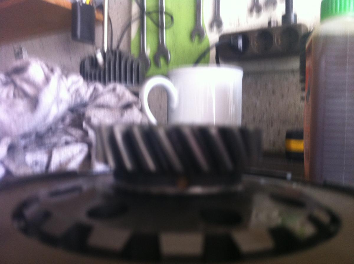

Hab Freitag meine MMW V2 Kupplung bekommen. Hab sie heute Mittag mal zusammengebaut und hab erstaunliches festgestellt. So wie es jetzt aussieht brauch ich die gar nicht einbauen.
Hab mal Bilder gemacht...
post-5471-0-68481300-1341262019_thumb.jppost-5471-0-39123500-1341262070_thumb.jppost-5471-0-22112800-1341262153_thumb.jp
Wie man unschwer erkennen kann, steht das Ritzel über dem Innenteil. Habs mit zwei verschiedenen Ritzeln versucht.
Wo liegt der Fehler? Ritzel einfach nur zu hoch?
wir haben jetzt schon mehrmals probleme mit nicht tief genug gefrästen ritzelspinnen gehabt!
nachbau?
Das Ritzel ist nachbau jo. Das andere was ich habe dürfte original sein, da ist es etwas besser aber wenns hochkommt auch nur bündig. Ritzel einfach abplanen?
jupp, einfach am schleifstein halten und gut ist!
behaupte aber mal, das es mit 100%iger sicherheit an der ritzelspinne liegt.
die kupplungsteile sind cnc gefräst und der erbauer wird da sicherlich nicht nachträglich das programm umgeschrieben haben.
alle von mir verbauten superstrong hatten das problem nicht, zumindestens mit einer originalen spinne.
bei den nachbauspinnen hatten wir bei einer das gleiche problem und nach anprobe an einer originalen cosa, war der übertäter auch schnell entlarvt!
