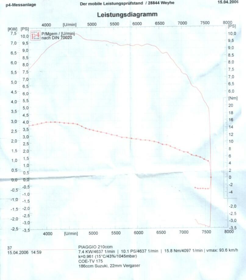

zur prüfstandswette fände ich es am konsequentesten am anderen der kette auch noch so ne brotdosendrossel anzuschliessen. mit anderen worten den originalen luftfilterkasten. das würde mich mal interessieren wo da das ende der fahnenbstange ist.
für jeden wird man das wahrscheinlich nicht interessant machen können, das widerspricht aber doch auch dem gedanken der veranstaltung.
lg philipp
mit casa clubmann und brotdosenluffikasten hätt ich auch gleich eine vorgabe. 7,88 hinterradpfherrdchen bei meiner TV. gemessen allerdings in lincoln am inselaffenprüfstand. fürn letzten platz müssts eigentlich reichen :-D
