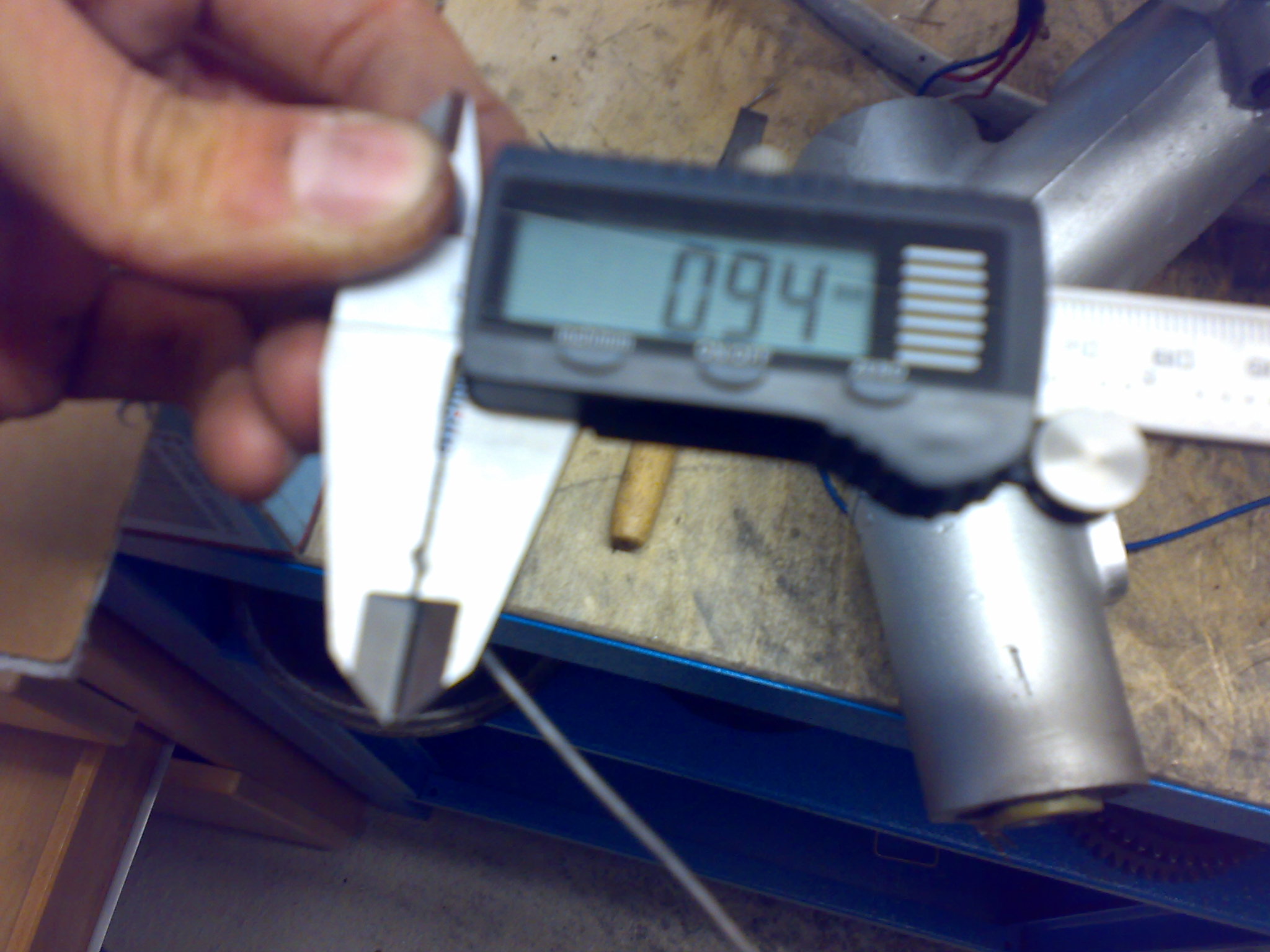

fahre bei meinen 51er M1L 0,94 Quetsche und beim 54er 0,98!!
herzig die hundertstelangaben, :-D :-D ;-)
einer meiner polinis hat QK 1,1mm und 1,4mm je nachdem auf welcher seite man misst.

Wie meßt ihr die Quetschspaltenhöhe auf 1/100 mm gaynau? :cheers:

Ich muß mich auch wundern über die Messgenauigkeiten die hier so angegeben werden. Ich glaube die wenigsten hier können wirklich auf 1/100 genau messen und besonders nicht die quetschkante, weil das ja kein konstantes Maß ist. Wenn mann nicht genau auf dem Außenradius liegt stimmt es schon nicht mehr.
Ich habe viel mit Messen und kalibrieren zu tun und da sa sagt die Erfahrung, vorsicht.
Bei den digitalen Messchiebern die so schon die Hundertstel anzeigen sollte man nur den zehntel Bereich glauben und vor allem mindestens jede Messung drei mal machen.
Zurück zum Thema: 16° können auch leicht 14° (wenn du mal die Messtoleranzen negativ addierst) sein und wenn du zu spät zündest, kannst du durch langsame Verbrennung auch viel Hitze am Kolben bekommen.

vielleicht ein wenig offtopic aber trotzdem:
gerade bei diesen digitalen messchiebern soweit wie möglich am anfang der gabel messen je weiter man (wie in dem obigen bild) nach vorne geht umso mehr kann ich mir meine maße auch drücken, wie ich sie brauch :-D
...noch weiter vorne kann ich den lötzinn-draht dann auch gleich abknipsen :-D
