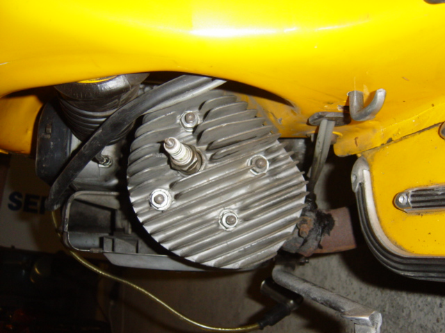

Bin mir zu 100% sicher das des nen 200er PX motor ist, Zylinder- und Kopfform, Lüraabdeckung, Auspuffklemmung, Kickstarter...
Zumal wenns nen T5 Motor wäre hättest ja auch nen Aluzylinder, es sei denn da wäre nen Polini drauf...
kann mich dem kollegen nur anschliessen. so sah mal mein 200er px alt motor aus

Kopp und Winkel des Krümmers deuten eindeutig auf einen 200er Motor hin - die Nummer ist IMHO ein ebenso eindeutiger Fake ...
Wenn ich mich recht erinnere, gab's ca. 37.000 gebaute T5. Wenn ich da jetzt nochmal 10% Ersatzmotoren dazurechne (sicherlich auch übertrieben), komme ich niemals an die 59.000 ran ...
Genau.
ES gab NUR die Nummern VNX5T 1101-37161
sowie als Elestart VNX5T 3000001-300.50.13 (5012 Exemplare)
Nummer ist auf jeden Fall gefakt.
