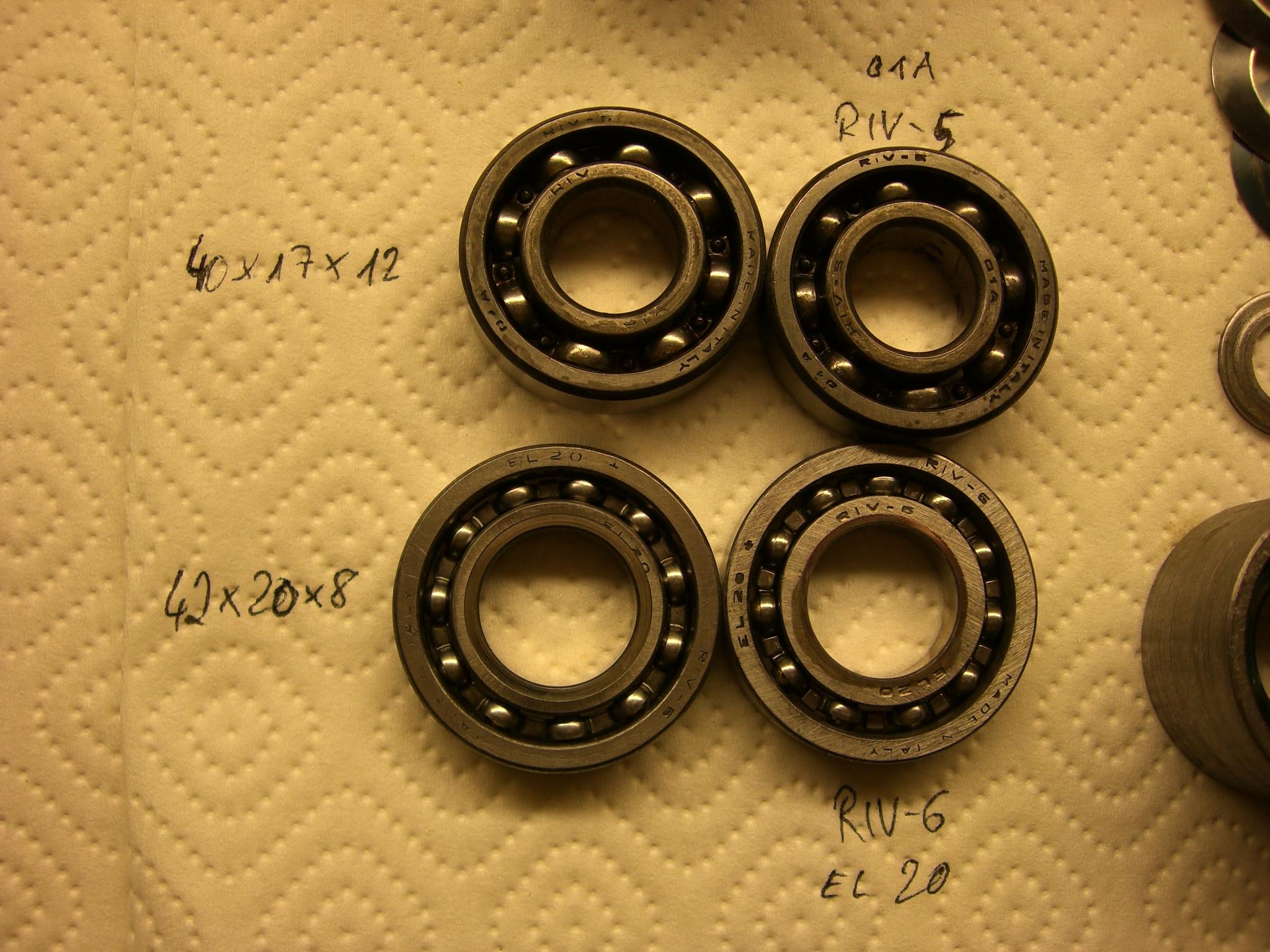

Gibt es irgendwo (Link ?) eine Tabelle, bzw. hat sich schonmal jemand die Mühe gemacht,
alte Lamy / Vespa Lagerbezeichnungen von RIV (z.B. RIV5) in ein aktuelles DIN-Maß (z.B. 16004) umzuschlüsseln ?
War RIV ein Hersteller oder evtl. eine alte Norm ?

Egal, nochmal zum Thema: Hab einige alte Explosionszeichnungen, in denen sämtliche Lager eben mit RIV5, RIV8... bezeichnet sind.
Jetzt wärs natürlich komfortionös, anhand einer Liste (die ich hier suche, Grins !) mit umgeschlüsselten Angaben, einfach ´ne Einkaufsliste
für meinen Lagerdealer zu erstellen.
Klar, ausbauen und abmessen geht auch... Die steinalten Ori.lager haben sonst halt nix druffstehn, außer RIVxx

Sodele, hab heut morgen ein wenig gebastelt - und muß mich gleich verbessern...
Die Angaben in der Ex.p.zeichnung lautete "RIV EL20", und tatsächlich war eben dieses verbaut.
Hab ein wenig gestöbert, von den Maßen her entspricht es einem "16004"
Mal schaun, viell. komm ich ja im neuen Jahr dazu und mess die restlichen Lager aus -
evtl. entsteht so ja ne Vergleichstabelle, falls noch jemand Bedarf hat.
