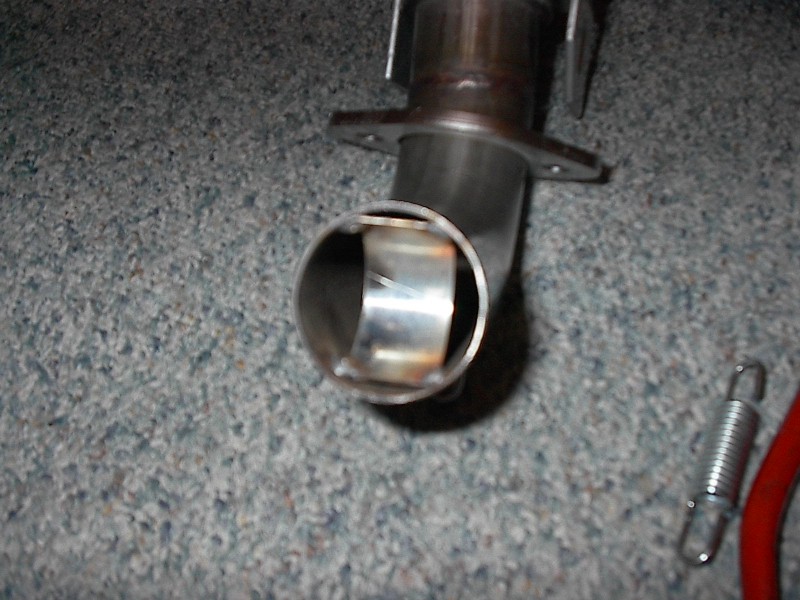

@ all & @vespaflow & @elmar....... ENDLICH, ein WUNDER. anbei ein bild meiner drosselung (125 scorpion):
gut zu sehen sind die drei schweißpkt. - kein problem für meister dremel :-(
aber da sind ja nun ZWEI (auf dem bild schlecht zu sehen..) "trichter" - müssen beide raus, oder nur der innere - denn nur der ist mit den [u.a. auch von elmar} besagten 3 pkt. geschweißt????!!!

Also der Elmar hat bei meiner Scorpion-Drossel (die mit den zwei Konen) alle Beide sehr schön rausgedremelt. Sieht man von außen nichts.
Soll man auch übrigens deshalb machen, weil sonst jeder Zylinder bei Volllast den Klemmertod stirbt.

Hallo hab heute meinen Scorpion bekommen, ebenfalls 80-150 und hab nun die gleiche frage da waren nämlich auch wie schon erwähnt 2 trichter drin (weil hier gesagt wurde der 2. wäre der krümmerverlauf, das ist nicht so da sind wirklich 2 drinnen). Jetzt hab ich natürlich die befürchtung das der 2te sogar leistungssteigernd vorgesehen ist, da der puff selber bei der 125 ja der gleiche wie der vom 200terter is und somit ja ein zu großes Volumen für die "kleinen" hätte. wäre jetzt natürlich super wenn das einer wiederlegen könnte da ich jetzt schon beide in der hand habe aber auch wenns anders ist bin ich über jede antwort froh. am besten wärs wenn einer der den "normalen" sip hat antworten könnte den wenn sich meine befürchtung bestätigt müsste da ja auch so ne drossel drin sein.
Nur den angepunkteten rausnehmen, den "2. Trichter" kannst du nicht rausnehmen, da es der normale verlauf des Krümmers ist, unterhalb des Auslasstutzens verjüngt der sich ein wenig, ich hoffe das ist die Stelle die du auch meinst.

das hab ich gemeint
meine 2te idee (hoffnung) ist das der erste trichter die drossel für den 200ter is und der 2te kleinere der für die 125er weil die einfach keinen komplett neuen für die 125er machen wollten und dafür einfach nen 2ten in die 200ter drossel gesetzt haben
aber wieso sollte man dann in den einen trichter noch nen kleineren reinschweissen?
habs jetzt mal ausgemmessen der äussere hat nen durchlass von 26mm und der innere einen 19mm und der normale krümmer 32mm
