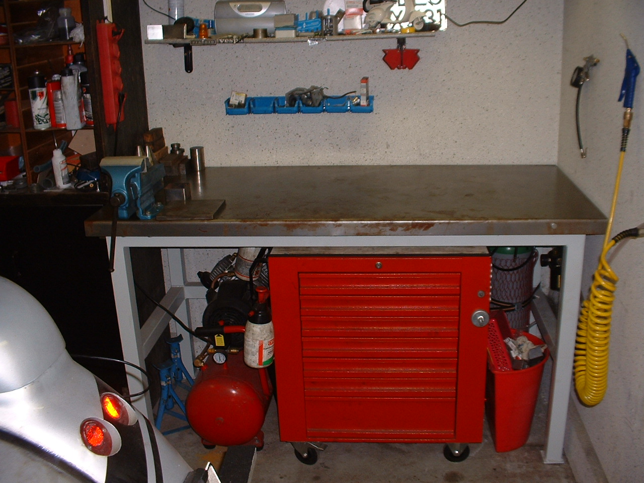

Hier mal meine Werkbank. 60`er Vierkantrohre, 50mm Multiplex Arbeitsplatte mit 3mm Stahlblech "überzogen". Arbeitshöhe 100cm, damit die Gasflasche und der Werkstattwagen drunter
passt und ich mit meinen 190cm auch bequem und ohne Rückenschmerzen drann arbeiten kann! Tiefe 90cm.
Materialpreis für die Rohre ca. 40 Euro, Arbeitsplatte 50 und die 3mm Platte um die 20 Euro!
Nur so mal zur Anregung :-D

Und zum Thema Eisenkonstruktion! Bei mir schwingt und wackelt wirklich nix! Es kommt aufs Gewicht und Trägheit der Arbeitsplatte an. Da kannst
eine Unterkonstruktion wie Stonehenge haben, hilft aber nix, wenn a billige Wohnzimmertüre als Arbeitfläche drauf liegt :-D ....
Linoleum halte ich auch nicht für soo toll! Ich schweisse auch auf der Werkbank, da gibts nichts anderes als eine Stahlunterlage. Erstens wegen der Masseleitung und zweitens wegen
der Brandgefahr bzw. wegschmelzen vom Kunststoff.....
