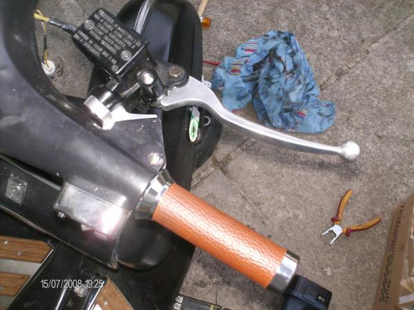

Hallo ich möchte an meine VNB eine Vollhydraulische Bremse vorne bauen aber den Lenker nicht zerschneiden.
Was für Möglichkeiten gibt es da?
Habe mal so eine Bremspumpe gesehen, die man unter den Lenker schraubt und die dann mit dem original habel gedrückt wird, finde die aber nirgends mehr.
Wäre über Tips sehr dankbar!

Ich glaube hier wird jetzt etwas durcheinander geworfen. Diese Adapterplatte zum Schrauben ist eine vernünftige Lösung, um den Grimeca Geber ohne Schweißarbeiten montieren zu können. Allerdings kommt man nicht drum rum, am Lenker zu schnipsel und ein Rückbau ist dann so ohne Weiteres nicht mehr möglich.
Es gab da mal eine Pumpe zu Schrauben, bei der der org. Bremshebel incl. Aufnahme erhalten bleibt. Sowas liesse sich halt wieder zurückrüsten, hat sich aber wohl aufgrund der Umsetzung in der Praxis nicht wirklich durchgesetzt.
Eventuell wäre das doch mal ein Projekt, sowas in Gut und Funktionierend, aber komplett ohne Materialabtrag am lenker, denn auch bei dieser Spooky Lösung muß man ja am Lenker Bohren und wegnehmen.
Richtig!!! ihr redet von 2 verschiedenden sachen! Champ und Vespadirk wissen was ich meine. Aber es scheint ja nicht so der Brüller gewesen zu sein.
Da sollte man wirklich mal was basteln.
So wie ich das an den Bildern sehe, muß die Hebelaufnahme, die ja normalerweise vorne geschlossen ist komplett geöffnet werden, im Knickbereich fehlt dann noch etwas vom Lenker und unten an der Kannte ist auch eine Ausparung reingekommen. Von unten dann die Bohrung für die Halteschraube.
Genaueres sollte evetnuell der Spooky selber schreiben, er hat das ja verbaut.
Versth ich da was falsch? Was genau muss denn bei der Lösung weggeniommen werden?
oder du bastelst dir sowas:
die vnb hat ja den eingepressten bremshebelhalter. den ausbauen, sowas wie auf dem bild verbauen (ist übrigens vom user designo)udn dann wieder einpressen

PX is doch wurst, da würd ich auf jeden Fall die GSF Halterung oder das Teil von Spooky nehmen. Was spricht den überhaupt gegen die Halterung von Spooky? Werde die auch nehmen für meinen VBB Lenker. Ich hoffe nur das die passt bzw. passend gemacht werden kann, sonst kommt der Lenker halt zum schweissen... :-D
Bei PX kann man ja noch recht einfach ein Lenkerunteril von PX98, MY oder LML nehmen. Da muß man auch nix sägen oder schweißen und kann man immer wieder zurückrüsten.
Problematischer sind doch die alten Lenker. Da gibt's halt keine volhydraulische Alternative und die guten Lenker werden auch immer seltener, so daß man sich mitlerweile schon überlegen sollte, was man so zerflext.
