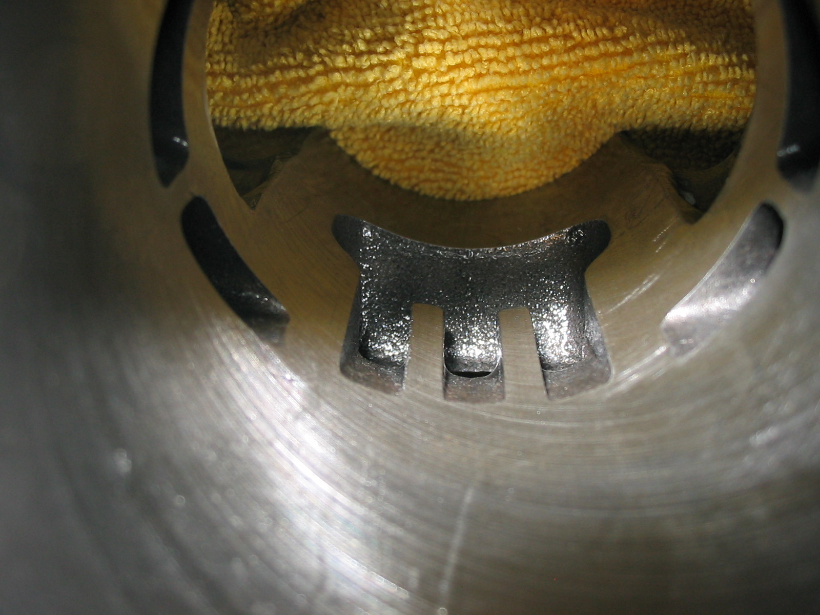

sieht doch ganz gut aus, Auslass noch runder gestalten und das geöffnete Einlassfenster würde ich nach noch nach links und rechts auf die fenstergröße aufmachen.
Das Einlassfenster wie auch das Kolbeneinlassfenster hab ich bewusst so gelassen, um wenigstens ein bisschen gegen Verkippen gesichert zu sein.
Warum den Auslaß runder? Einfedern der Kolbenringe? Man kommt da so verdammt schlecht hin! Hatte schon Mühe das so einigermasen gleichmäßig zu bekommen... :-D
benutze doch mal die suche, denke am einlass kann man noch einiges machen ohne dass dies zu höherem Verschleiss führt!
auslass rund ist hauptsächlich gegen das einfedern!
welche zeiten haste jetzt?
Hab da schon ziehmlich viel gelesen und schätze das schon als ziehmlich kritisch ein. Deßhalb hab ich es gelassen...
Zugegebenermasen bin ich ein wenig vorsichtig vielleicht, aber ich denke, dass ich mal lieber so ein wenig fahre. Dann kann man ja nochmal den Zylli runtermachen.
An der Rundheit werd ich dann wohl nochmal feilen. Aber bei dem Sehnenmaß seh ich das hier alledings recht entspannt.

Sollte gut funken mit dem Auspuff.
Den Einlass wuerde ich auch nicht unbedingt breiter machen, das fuehrt tatsaechlich
zu mehr Verschleiss am Guss. Allerdings unbedingt den Kolben gerade nach unten
aufziehen. Was da noch steht wird nicht unbedingt den Verschleiss minimieren, aber
die Bruchgefahr erhoehen.
Habe damals reichlich Einlassflaeche nur durch Erweiterung nach unten und oben
erreicht, in der Laufbahn habe ich nie zur Seite erweitert. Leider hier grad keine
Bilder verfuegbar.
Gruesse

70% Sehenmaß sind mit dem originalen Malle Kolben und dessen Ringen problemlos.
kann schon sein, biste das mal paar tausend Kilometer gefahren??
Halte ich hier, für nen motor der nicht ins extreme gehen und zuverlässig laufen soll für absolut sinnbefreit.
@timbojones1982: So wie das jetzt bearbeitet ist würde ich persönlich das nicht einbauen!
Das läuft sicher, aber das kann schon noch "schöner werden". Das Auge fährt ja schließlich mit...
Für mich sehen die Überströmer unsymetrisch aus und der Auslass sehr Trichterförmig. Und auch die "Oberflächen" würden mir nicht gefallen...
Soll jetzt kein Anmache sein, nur konstruktive Kritik.

Ich habe sogar etwas mehr Auslassbreite gefahren mit dem original Kolben und original Ringen. Paar tausend Kilometer waren es nicht aber wenn man die Kanten schön verrundet und die Oberkante des Auslasses dann geht das sehrwohl. Salih fährt wohl auch um die 72% mit Malle Kolben. Klar mag das sinnbefreit sein bei dem Motor, jedoch habe ich mich auf jimbojones Aussage bezogen das er glaubt mit 68% schon an der Grenze zu sein. Ich wollte also nur sagen das er sich mit seinen 68% keine Sorgen machen braucht. Natürlich müssen auch bei 68% die Kanten verrundet werden etc. Allerdings würde ich mich wegen dem Finish der Oberfläche dir anschließen. Die sieht noch nicht so prickelnd aus.

Kein Problem, Kritik ist ja ausdrücklich erwünscht. Vieles ist eine Perspektivsache.Die Überströmer z.B. sind (ziehmlich) genau symetrisch. Alles andere hab ich bereits verbessert. Waren nur Bilder der Grobbehandlung. Wobei ich sagen muss, dass ich nich sehr viel von der ganzen Poliererei halte. Da sind andere Faktoren wesentlich entscheidender. Und wenn es am Ende sowas Simples wie die Kraftstoffqualität ist (als Beispiel) HAb trotzdem ein bisschen poliert...
