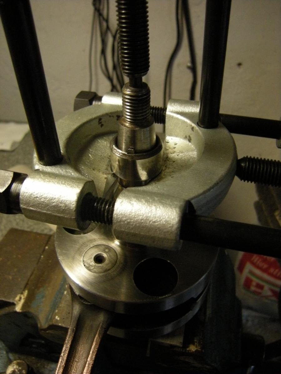

Ich habe gestern mit dem tool 4 Lagerringe von Lambratta-Kubelwellen (ohne Spalt) abgezogen.
Klingt nicht nach optimalem Saisonstart. :-D
Einen spaltfreien Ring auf einer Smallframewelle konnte ich trotz dem Ding (+Hitze) nicht abziehen.
Vielleicht sind die Ringe aber auch unterschiedlich "griffig".
Ansonsten funzt das Teil wirklich gut.
Fehlinterpretation. Alles Wellen, die im Regal liegen.
Ich denke, es liegt an unterschiedlicher Qualität der Trennmesser.
So ein billiges ebay-Trennmesser-Set, habe ich genau wie der Schmied auch schon geschrottet. :thumbsdown:
Dann warten wir mal etwa so bis Lagerring 10-15
Es ist eben dieser fehlende Spalt der das Problem ist.
Die Trennmesser aus Alu-Guss sind vorne sehr dünn und dementsprechend weich.
Auf die Dauer kann das leider nicht halten...
Aus Aluminiumguss ist sowas nie. Wenn billig aus Gusseisen, sonst Stahl, geschmiedet. - das gsf Teil auch.
Da Herr Schmied wohl von meinem Trennmesser gesprochen hat, ja es ist ein "günstiges" aus der Bucht, allerdings funktioniert das sogar jetzt noch einwandfrei bei Ringen die ohne Spalt auf der Welle sitzen, so man diesen zuvor erwärmt.  :-D
Ich gebe aber zu, es gibt besseres Werkzeug, sowohl im Finish als auch in der Funktionalität.
Billiger, weicher Stahl, mistige Beschichtung. Ich habe mich von dem tollen Koffer blenden lassen.
wieviele von uns ziehen schon in ihrer bastelei mehr als 10 ringe von wellen. meine fallen der Flex zum opfer, weil ich das zu selten brauche um dafür ein Werkzeug zu kaufen. gutes Werkzeug ist GOTT!! das versteht jeder, der vernünftig schrauben will.
egal, jeder wie er will.
und du glaubst, dass bloodmario ein trennmesser in gedore qualtiät  beilegt und noch die passenden teile fertigt um das für 35€ anbieten zu können?
ich persönlich glaub, dass das genau die gleiche qualtiät ist.
Ich hab das BM-Set. Schickt mir alte Kurbelwellen und ich teste es. Ggw. musste ich bei der Berta noch nicht ran.
