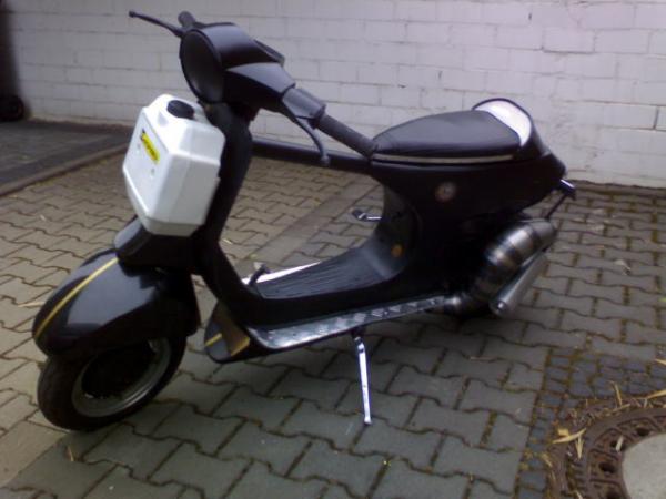

Interessantes Design :-D (Bild freigegeben)

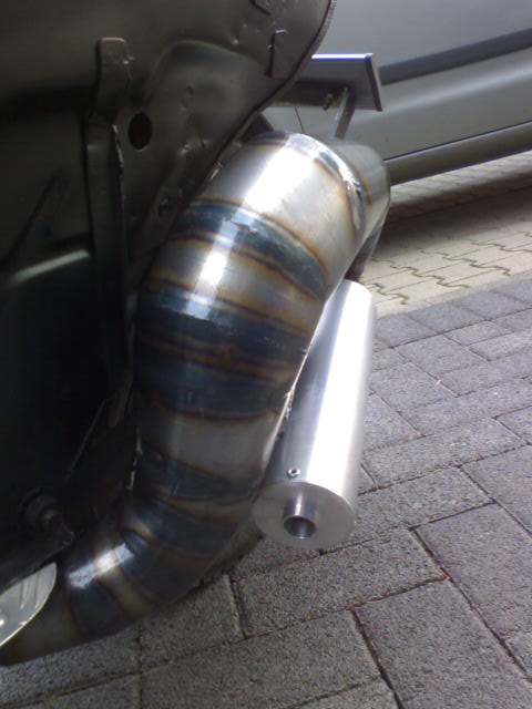

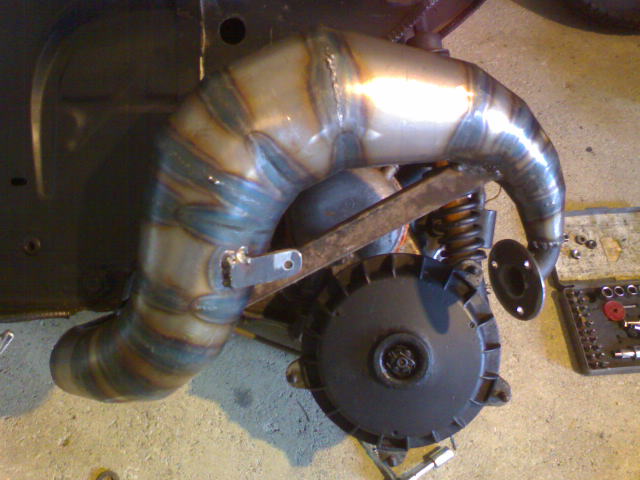

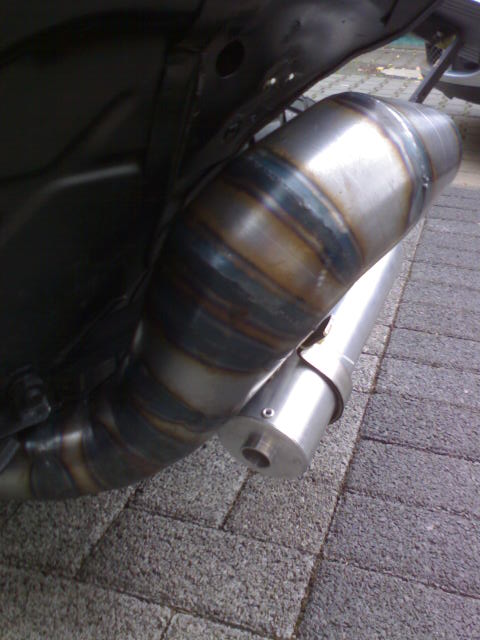

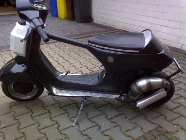

Die grobe Form und Verlegung erinnert mich auch ganz schwer an eine Kopie oder "Nachempfindung" vom "Atom V3 Backfish" von Tom, den ich mal auf meiner Cutdown-Karre gefahren habe. Der RS scheint jedoch in mehr Einzelsektionen aufgebaut zu sein. Die Halterung sieht nicht sehr vertrauenserweckend aus, da hier schon sehr ordentliche Hebelkräfte wirken. Haben neben einem Schwingenhalter auch noch eine Halterung hinten um das Hinterrad rum am Motorgehäuse gebaut. Das war haltbar und fest. Hatte auch mal eine Seitenhaube drübergehalten. Der Auspuff hätte mit Dämpfer komplett darunter gepasst, was ja auch Ziel der Konstruktion war. Mit meiner Zusatzhalterung am Motor hat der Auspuff aber nur an einem Cutdown gepaßt, deswegen verzichtet RS wohl auch auf eine andere bzw. bessere Halterung.
