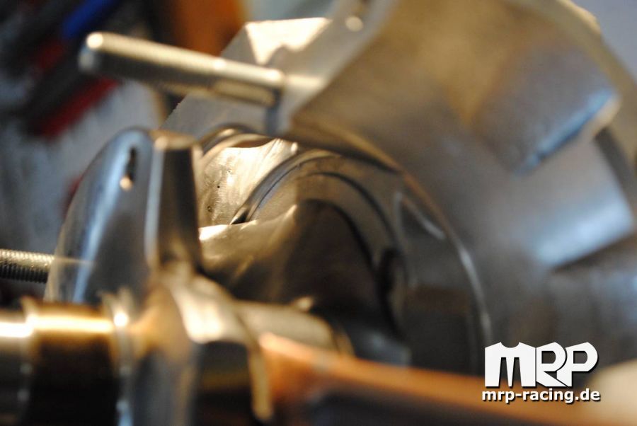

Ich aktualisiere hier auch mal wieder ein wenig die technische Weiterentwicklung der Ansaugstutzen.
Links die aktuelle dritte Generation des Drehschieberansaugstutzens. Dickere Platte, dafür Schnüffelstück kürzer. Insgesamt gleichbleibend kurzer Ansaugweg bei besserem Übergang vom runden Vergaser auf den eckigen Drehschiebereinlass. Rechts ist die alte, 2te Generation zu sehen (Bin ich jetzt so 8000km gefahren).

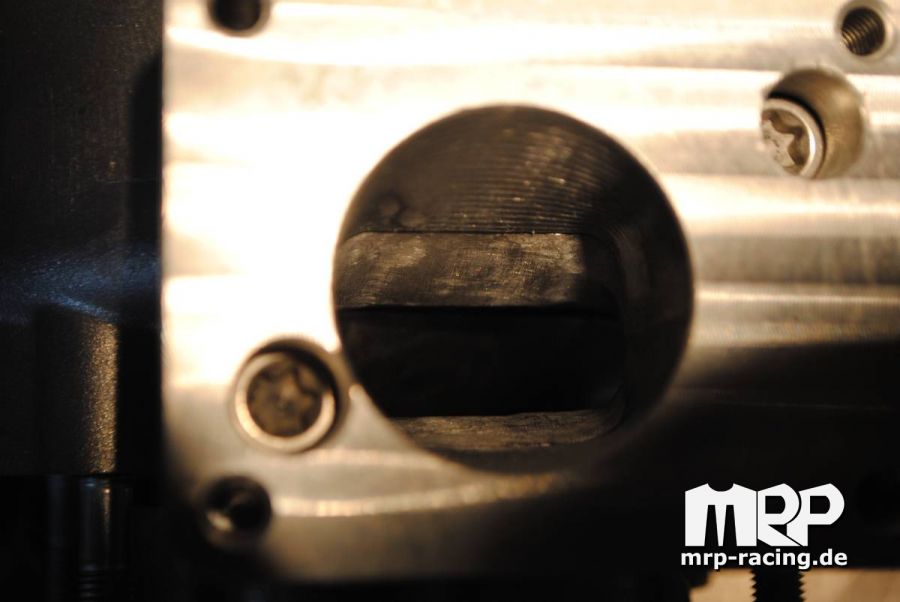

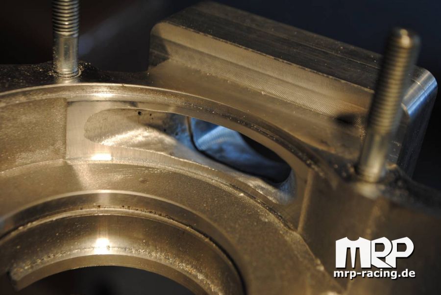

Der zugehörige Einlass (leider nicht im fertigen Zustand fotografiert, aber fast):

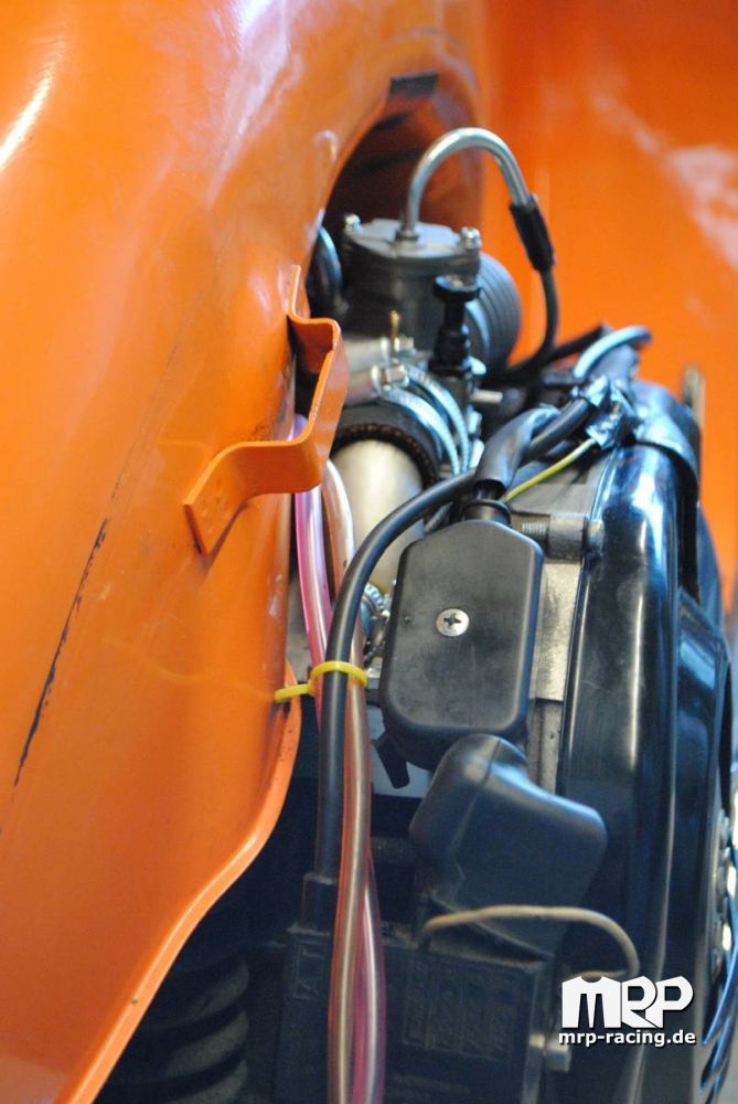

Und hier jetzt noch montiert:
30mm MRP Drehschieberansaugtutzen mit 28er Keihin PWK in einer VNB mit 200er Motor:
