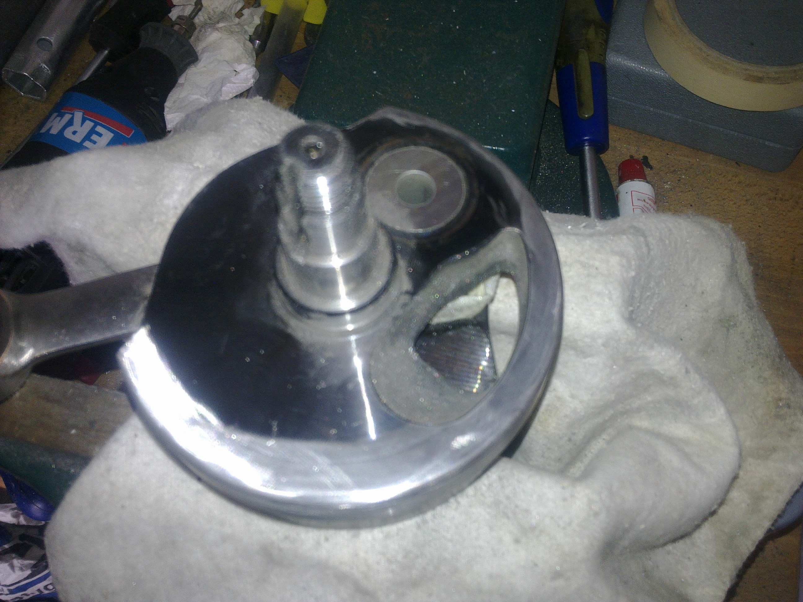

Ausserdem hab ich meine Kurbelwelle bekommen! Des ist doch ne Dreschieberwelle oder???
post-21928-036571500 1313179282_thumb.jp
Kann man da wo der Rand übersteht auf der Drehschieberwange den wegschleifen, oder lass ich die Welle
einfach so wie sie ist?
Gruß Tensch :wacko:

sieht nach ner Smallframe Drehschieberwelle aus.
wenn Du mit Membran fährst, kannst du die kante rund herum entfernen,
musst Du aber nicht.
ich täte dafür sorgen, dass die Welle, in dem Gradbereich wo angesaugt wird,
nicht dem Gasfluss im Wege steht.
aber ich täte auch vor allem dafür sorgen, dass keine Späne ins untere Pleul lager
kommen, und trotz allem, hinterher mit reichlich Bremsenreiniger das untere lager
ausspülen.
vor dem Zusammenbau etwas Öl an der Stelle nicht vergessen dann.
:laugh:
hier muss ich mal anmerken, dass ich kein Freund maximaler Fräsarbeiten ohne
maximales Hintergrundwissen bin.
dieses Projekt hätte mir mit weniger wüst gefrästem Zylinder und mit einen
intakten Drehschieber drei Mal besser gefallen.
viel Erfolg damit trotz allem.
:wacko:

So Welle fertig, Einlass geklebt!
Nächste Woche wird der Motor gereinigt und dann gehts zum Abplanen vom Gehäuse und Zylinder.
Dann noch Steuerzeiten messen, Quetschkante anpassen, und Motor zusammenbauen.
Ich hoffe das der so in zwei bis drei Wochen läuft.
