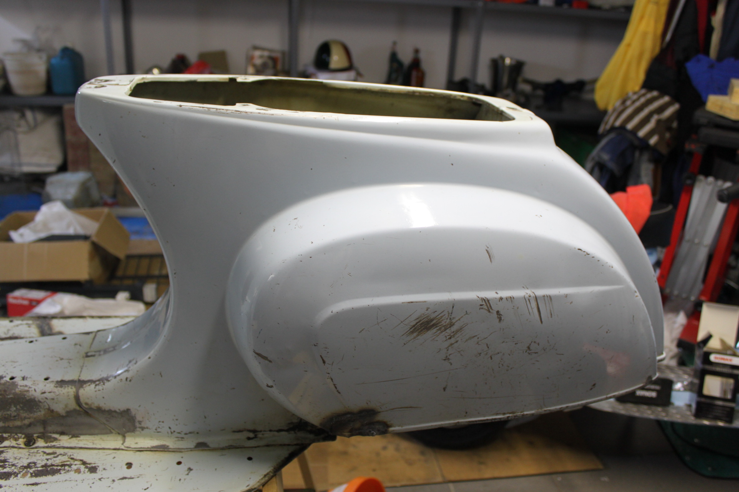

Da bei uns heute Feiertag ist hab ich mal die Poliermaschiene von meiner Arbeit getestet.
Ich glaub das Ergebniss ist deutlich erkennbar. :wacko:

Hab noch vergessen, eigentlich wollte ich erst mit der Schleifpolitur dran, hatte aber leider nur die
Hochglanz mitgenommen. Ist aber besser geworden wie ich mir das vorgestellt hab.
Ich glaub der Unterschied zu den letzten Fotos ist deutlich erkennbar.

das ist genau der Farbton, in dem ich meine Kisten immer angepinselt habe,
in Wasserblau seidenmatt, wie das hier im Baumarkt heisst.
nach 14 Tagen in Benutzung sieht das dann wie O-Lack aus, zumindest für
meinen Geschmack ausreichend.

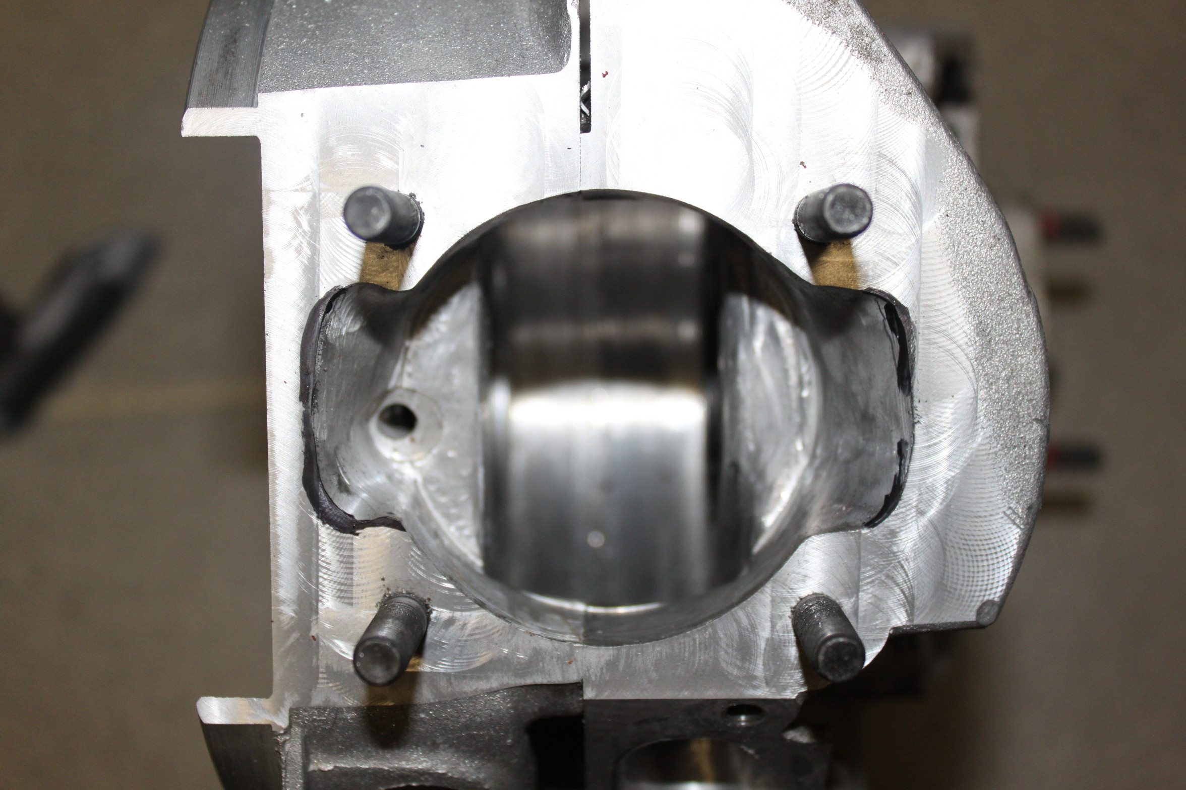

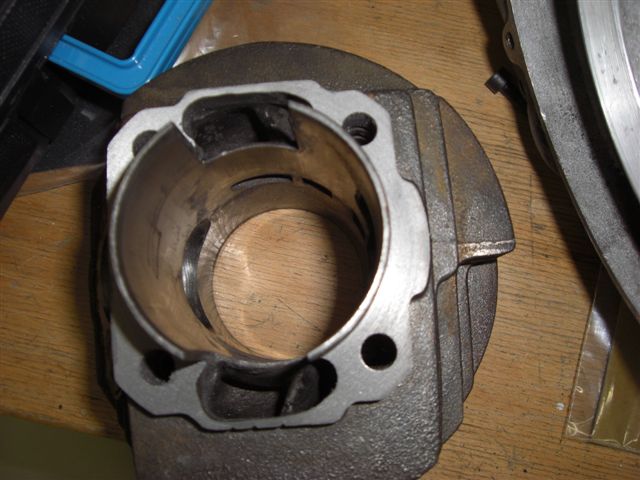

So,
hier der tägliche Fortschritt, Motor und Zylinder jetzt mit mehr Dichtfläche.
Am Wochenende noch Steuerzeiten anpassen, und dann kann ich den zusammensetzen.
Stellt sich nur noch die Auspufffrage, was würdet ihr für einen nehmen?

Ich glaub des täuscht auf dem Foto nur, hab den Zylinder schon am Gehäuse angepasst!
Hoffentlich hab ich da nicht :laugh: gebaut! Das wird sich alles am WE rausstellen!
Die sehen wirklich sehr groß aus, aber wie gesagt hab ich den Zylinder schon öfters da draufgehalten und überprüft.
Naja wird sich rausstellen!
PS zum Auspuff hat keiner einen Tip, hab zwar noch ein Franz übrig, aber sowas extremes wollte ich nicht verbauen.
Gruß und danke Tensch :wacko:

Servus Jürgen :wacko: schick schick das mopet !
Würde nen PM40 verbauen - schön zu fahren
und vor allem immer Druck von unten !
Dann musst auch nicht so viel an den Steuerzeiten
fummeln :laugh:
P.s. Grosse Überströmer sind nicht immer gut;-)
Und achte auf die Symmetrie !!!

Sodale,
hab die Überströmer nochmal überprüft, war jetzt nämlich leicht beunruhigt.
Hab nochmal eine Aludichtung am Zylinder angepasst, und dann auf den Motor übertragen.
Jetzt sind die fertig! Passt :wacko:

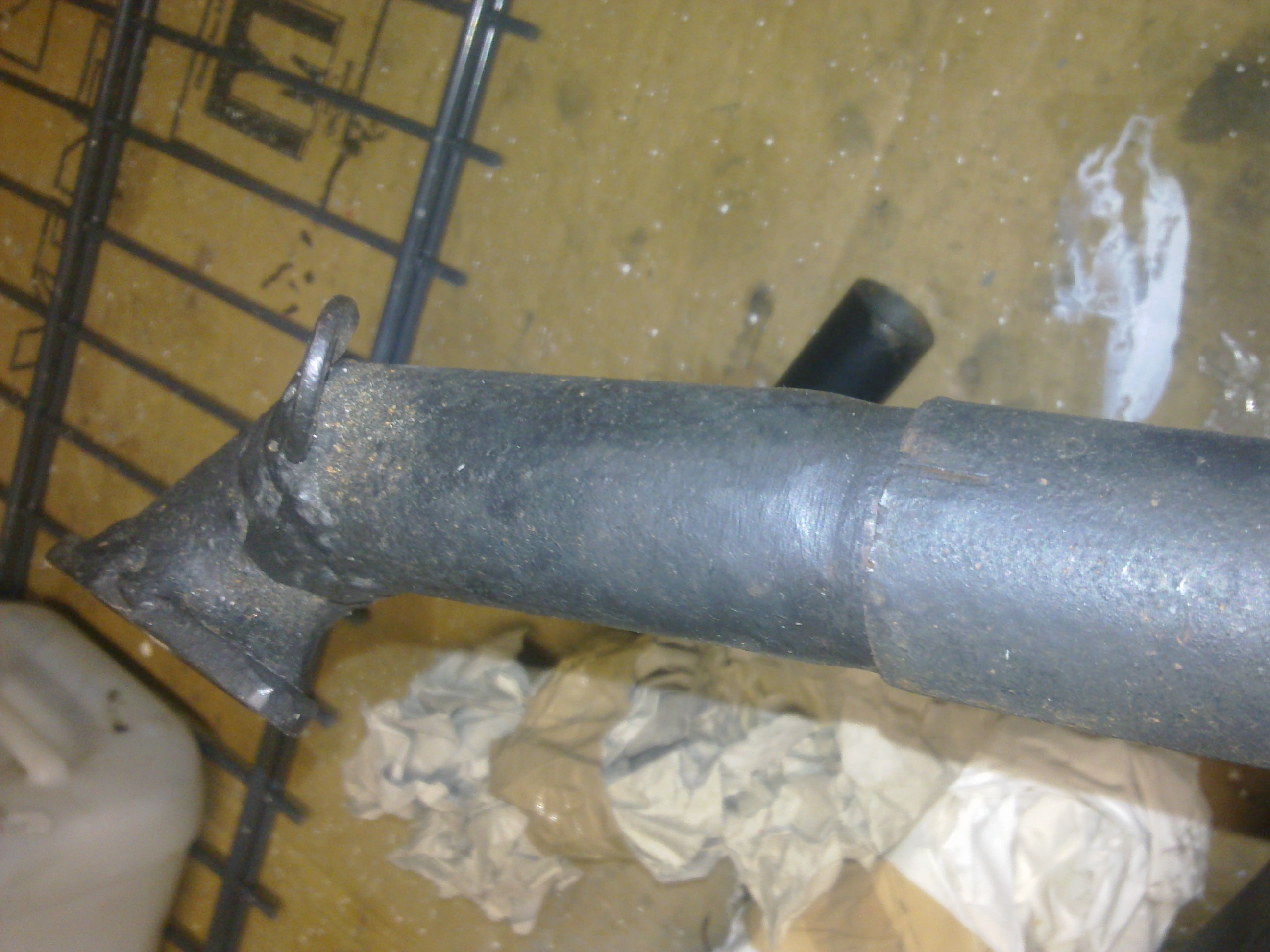

So, heute kam mein Zirri Silent!
Hab den beim Aktionshaus gekauft, doch leider ist der verbastelt.
Zirri Schild fehlt, Halter für den Endtopf ist nicht dran, aber am schlimmsten der Krümmer ist umgeschweißt und der
Halter ist nicht der richtige.
Mal sehen ob ich den wieder passend bekomme?
post-21928-074879500 1314387169_thumb.jp
post-21928-076635700 1314387190_thumb.jp
post-21928-076209600 1314387210_thumb.jp

Naja,
eigentlich wollte ich so einen ja haben, da ist ein neuer Krümmer für den Fabrizi FHT dabei mit dem Rechteckigen
Auslass. Ich hätte da noch eine Flanschplatte mit 32er Durchmesser, die könnte ich da anschweißen.

So, war wieder ein bisserl basteln!
Motor wieder in den Ständer gesetzt, und für Steuerzeiten messen vorbereitet.
Hab jetzt mal 3mm Fußdichtung verbaut, mit den hätte ich schon mal 180° Auslass, leider
werd ich aber noch min. 1mm mehr Dichtung nehmen müssen, weil sonst wie auf den Fotos zu sehen ist keinen Verdichtungsraum
mehr hab. Die 180° waren nur mal schnell so zum Test messen, ist noch nichts genaues.

wie meinste denn das, von wegen es sei kein Verdichtungsraum mehr da ?

Das mit dem Verdichtungsraum hab ich so gemeint, weil der Kolben bis ganz oben fährt
im Zylinder, hab mir aber dann nochmal den Kopf angesehen, und dort auch noch raum gefunden. :laugh:

wichtig ist, das der Krümmer am Anfang parallel geht, und nicht konisch
grösser wird, ein Fehler den ich mal gemacht habe, dann ist das Drehzahlband
unglaublich schmal.
wichtiger wäre halt die Länge bis zum Anfang ersten aufgenden Konus, Diffusor
oder so, zu wissen.
Da müsste jemand, der so einen Auspuff besitzt, mal nachmessen,und du müsstest
dich dann nach Möglichkeit an das Maß halten, wenn du Ergebnisse wie vom
orignalen Silent möchtest, so drehzahlmässig.
