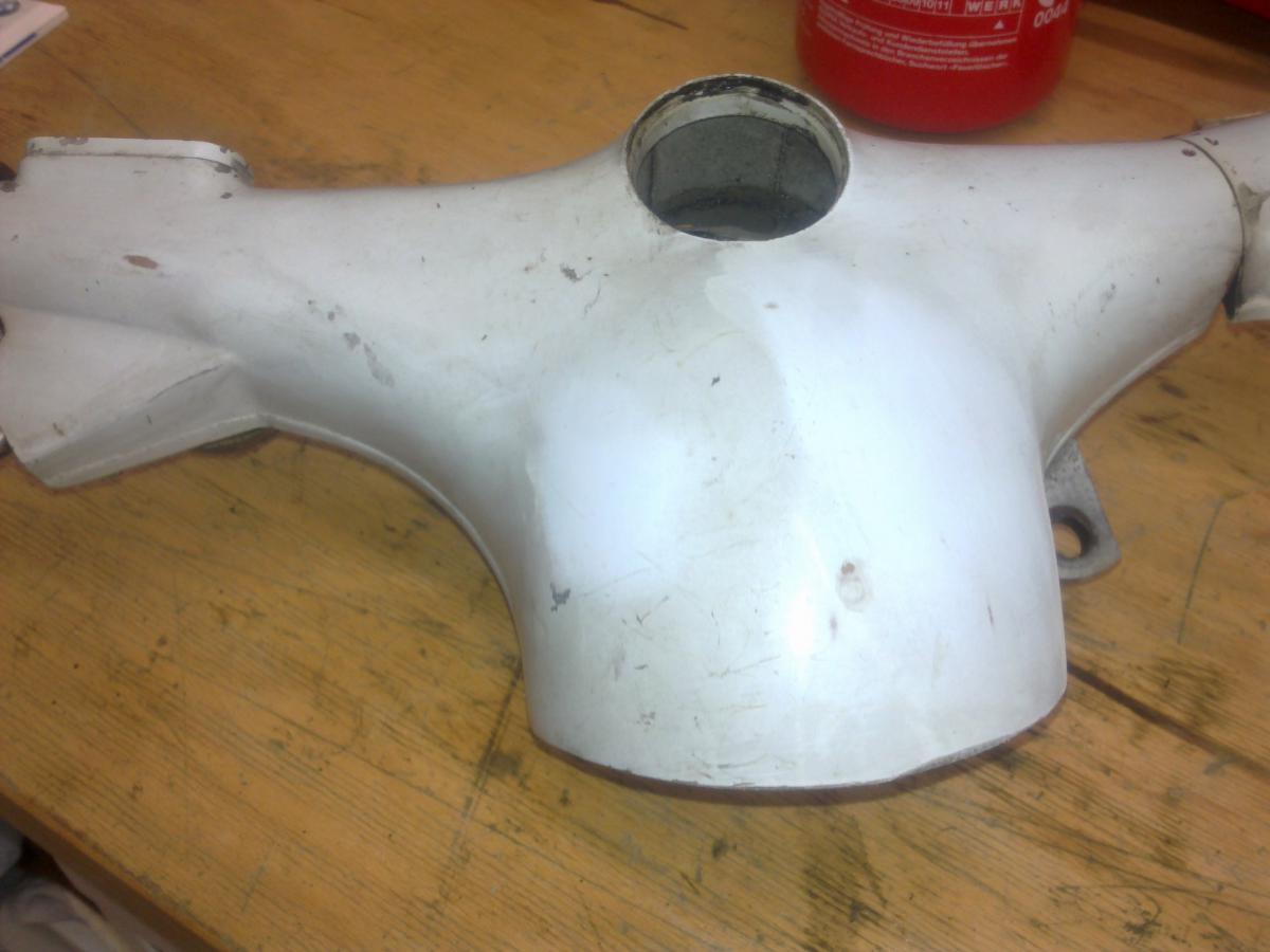

Sodale,
heute hab ich mal meinen Lenker gereinigt, den Schmutz mit 3M Schleifpad entfernt,
und dann ein wenig poliert.
post-21928-0-04152000-1327342901_thumb.jpost-21928-0-30025400-1327342923_thumb.j
post-21928-0-34054400-1327342951_thumb.jpost-21928-0-56472300-1327342973_thumb.j
Ja und fals ich es jetzt mal schaffe, dann müssen nur noch die Seilzüge rein,
der Kabelstrang, und dann noch der Motor in den Rahmen :wacko:
Das passende Rücklicht fehlt mir leider auch noch!!!
Und bald steht die erste Probefahrt an :wacko:
VG Tensch
