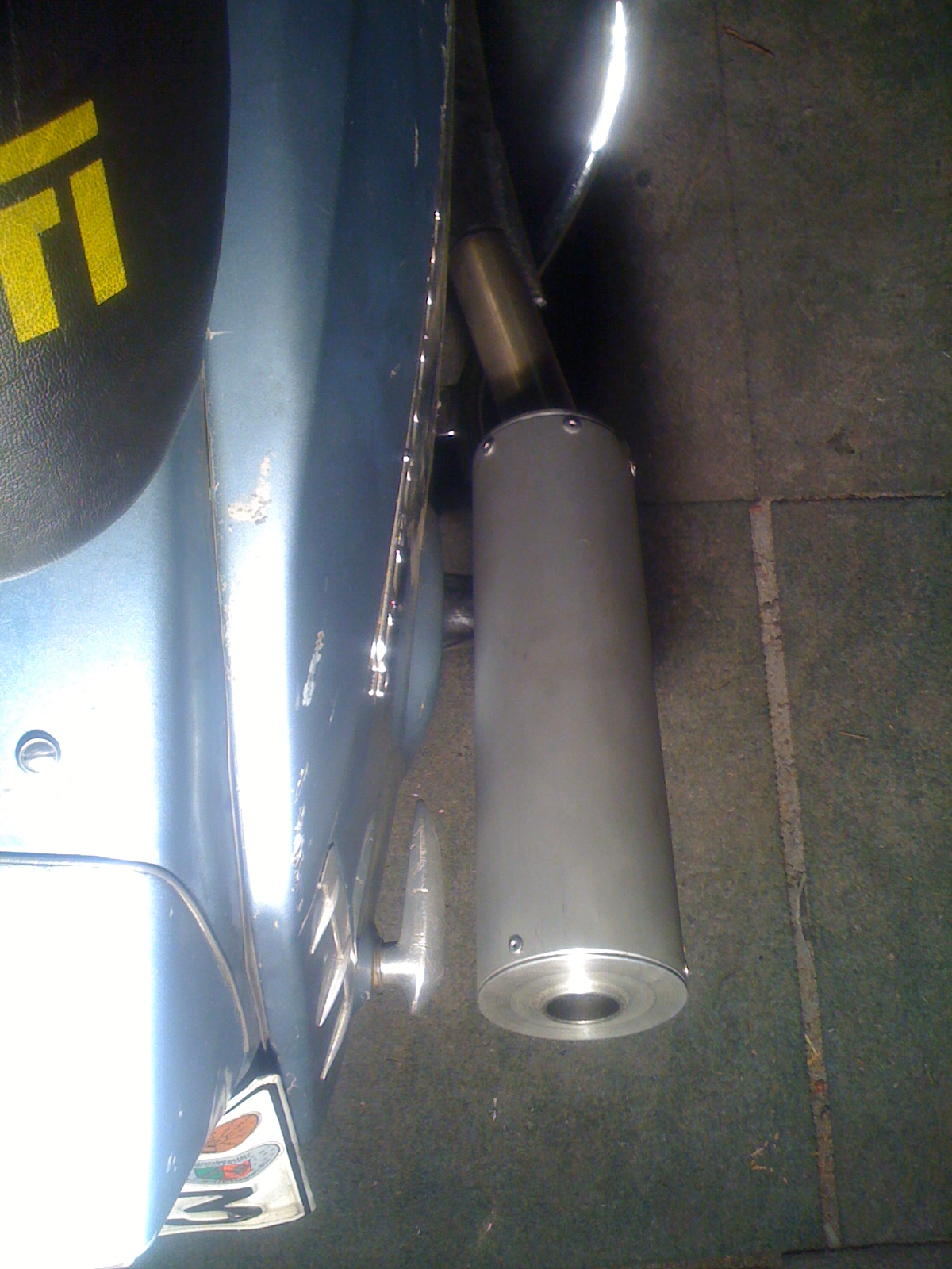

Habe gerade mal den Bullet zur Probe montiert!
Der ESD schmiegt sich schön dem Winkel der Seitenhaube an. Allerdings sehe ich für Hauben mit Hebel schwarz. Das passt im Leben nicht!
Auf jeden Fall muss das Floorboard gecuttet werden. War bei mir sowieso schon gemacht.
Ansonsten sehr schön verarbeitet. Dank dem geteilten Krümmer extrem angenehm zu montieren.

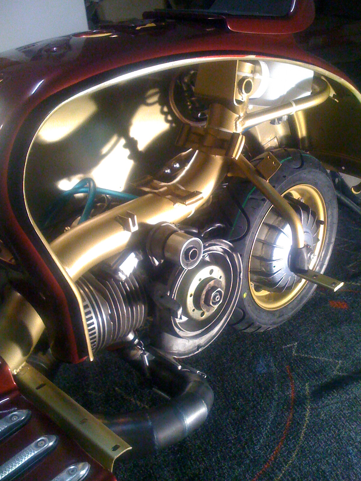

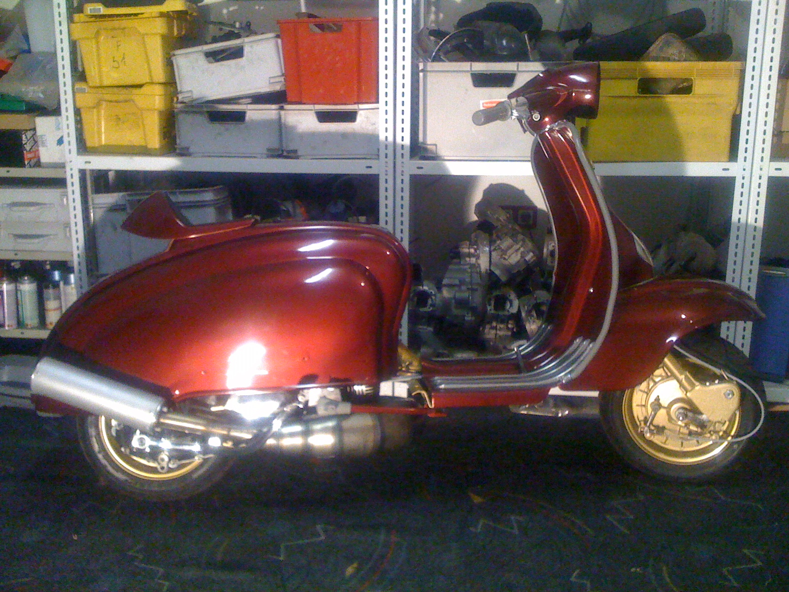

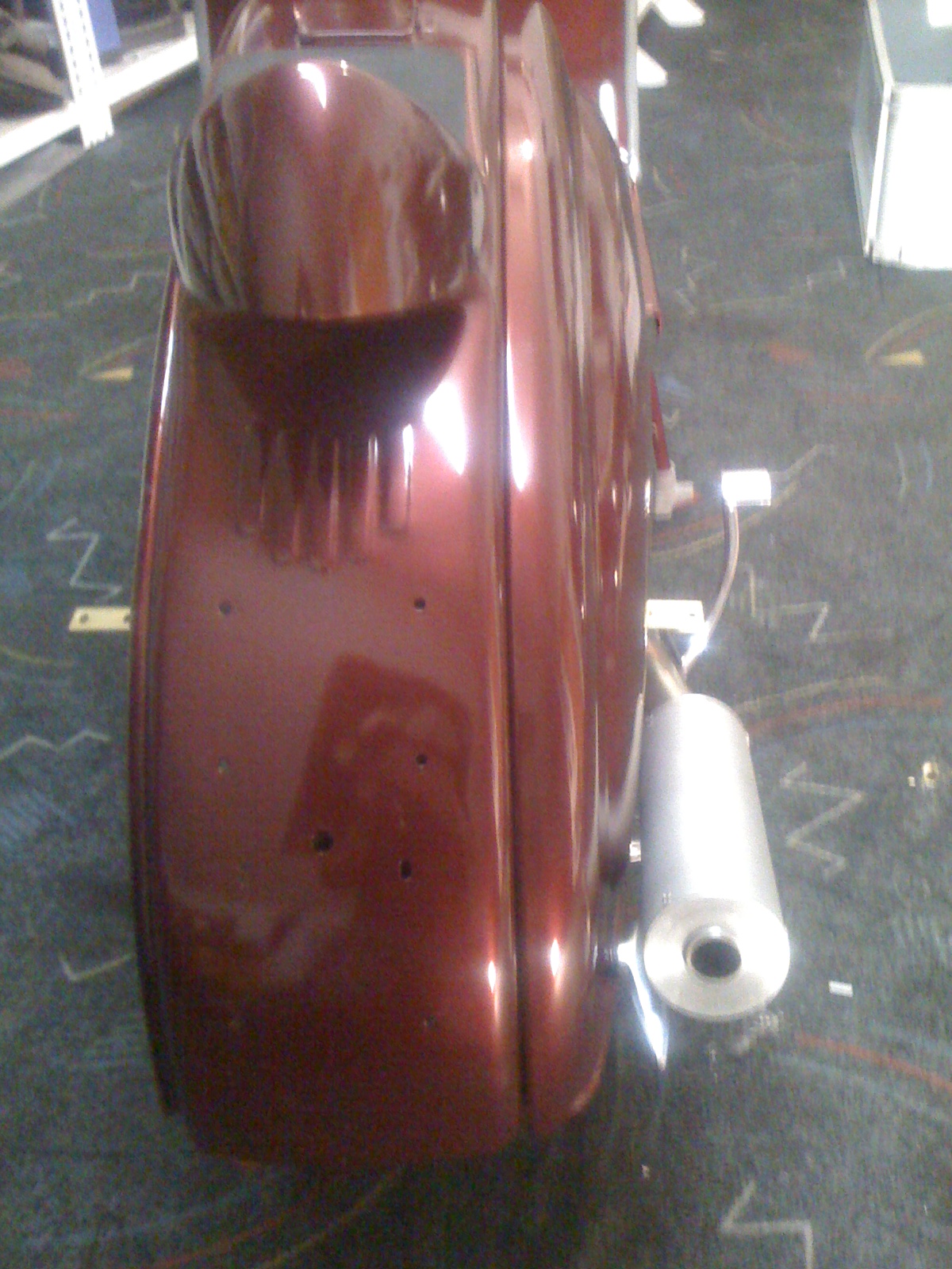

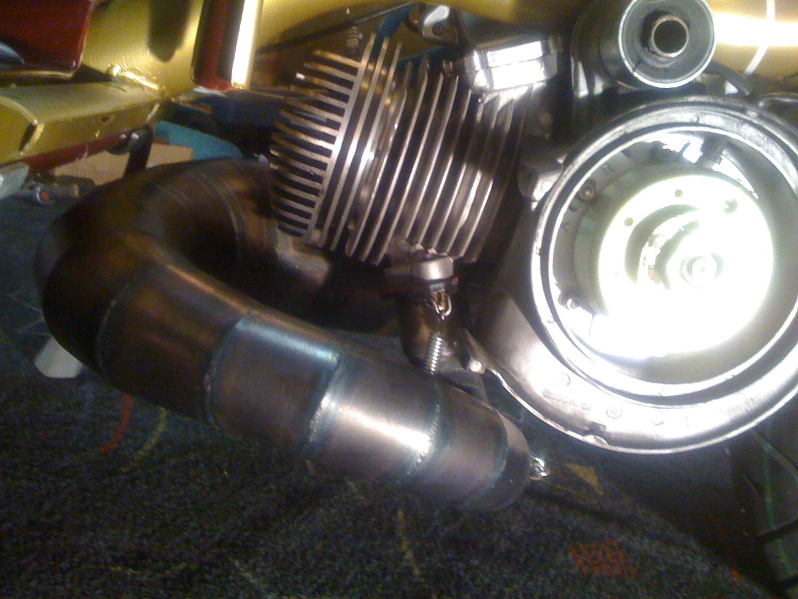

Hier ein paar Bilder von meinem Bullet RB.Marco hat die Verlegung des RB Bullets an meiner lis gemacht.Da ich aber eine mb Kulu incl.Spacer fahre,müsste man halt bei normaler Kulu die Halterung unterlegen.Dann passt das auch mit Hebeln!

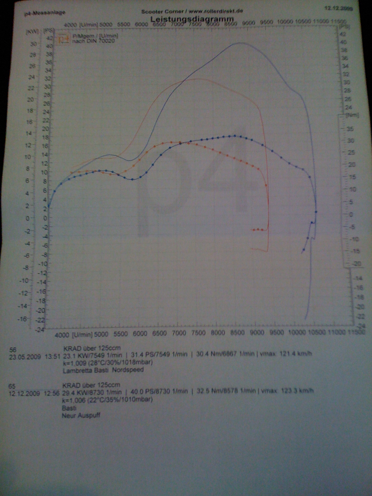

Finde der Pott sitzt ausgesprochen gut!Bei meiner Serie zwei mit BGM Federbein ist die ganze Sache zwar knapp,passt aber dennoch und schlägt nirgendwo an.Anbei noch ne kleine vergleichskurve (RB70/62)zum Nordspeed.Den kleinen einbruch vor Reso bitte wegdenken, die ND ist nen ticken zu fett.

Wow, der Nordspeed hat ja bei 6000 U/min schon 20 PS und bei 7000 U/min ist der schon bei etwas über 30PS! Der Bullet holt zwar eine ziemlich hohe Spitzenleistung raus, aber da ist die Konkurrenz schon längst weg gefahren, oder? :-D
Auf der Straße sollte der Nordspeed doch wesentlich angenehmer zu fahren sein, denke ich. Das erste Diagramm ist ja schon vom Mai also quasi uralt. Hast Du in letzter Zeit nochmal einen Straßenvergleich gemacht? Würde mich mal interessieren.
Das breite Band des Nordspeeds mit 3000 U/min über 20 PS finde ich persönlich (nur meine Meinung!) ansprechender als die hohe Spitzenleistung bei Drehzahlen, die ich meinem Motor und auch mir selbst auf Dauer nicht antun möchte.
Schöner Vergleich! So ein Treckerauspuff mit ordentlich Dampf von unten ist das was ich suche! Danke fürs einstellen des Diagramms! :-D
Und du bist dir ganz sicher, dass du das unparteiisch beurteilst?
Um das möglichst sachlich mit Inhalt zu füllen:
Das unbestreitbar breitere Band hat in dem diesem Vergleich der Bullet.

Das der Nordspeed 500/min früher in Reso kommt ist offensichtlich. Für den Alltag ist dem einen oder anderen das wichtig. Ist aber imho Geschmacks und Übersetzungssache.

Ich habe ja dazu geschrieben, dass es sich dabei nur um meine persönliche Meinung handelt. Ferner schrieb ich ja, dass mich ein aktueller Vergleich auf der Straße interessieren würde. Ich habe nicht geschrieben, dass der Bullet schlechter ist oder ein schmaleres Band hat, oder? Der Auspuff zieht nur in einem anderen Bereich und mir gefällt halt die Treckerversion! Einen Drehzahlauspuff habe ich schon für meinen Malossi. Deshalb suche ich PERSÖNLICH FÜR MICH und meine Lambretta einen Auspuff, der früh ansetzt. :-D

Nochmal zu dem Vergleich: Das eine Diagramm ist vom Mai und das andere jetzt vom Dezember. Kann man das Diagramm von vor einem halben Jahr denn bei den ganzen Modifikationen, die Du da inzwischen an Deinem Motor (Zylinder, Vergaser etc.) vorgenommen hast überhaupt noch als realistischen Vergleichswert nehmen? Ach ja, und hast Du nicht einen RB22 verbaut? Meine nur so wegen des Topictitels. Der RB20 ist halt der Zylinder, der bei mir zum Einsatz kommt.
Die Fragen sind jetzt nicht böse gemeint sondern nur für mein allgemeines Verständnis. :-D

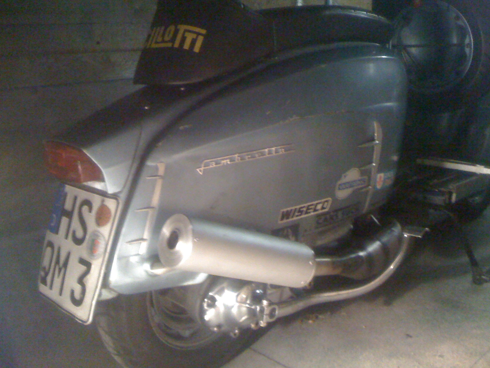

Wenn man den Auspuff mit Ständer auf ner Serie drei mit bgm Federbein fahren möchte muss er warum auch immer im Bellybereich eingebeult werden.Wird bei nem neuen dann auch nicht anders sein,sagten die jungs von Nordspeed mir das der bei manchen passt bei manchen nicht,Wäre halt so..liegt vieleicht auch daran das der komplette Auspuff starr ist,als von Flanschplatte bis Endschalldämpfer.Passt jetzt aber.Verändert wurde an dem Setup sonst nix,doch der tmx wich dem pwk.Hab die Bilder eingestellt damit man sieht das er sowohl auf serie zwei und drei auch mit Hebeln passt.Die Vergleichskurve damit man in etwa sieht was der Bullet kann.Angebot steht,der Trecker könnte noch vor Weihnachten deiner sein :-D

Anscheinend scheint es so, das der Nordspeed auf dem RB anscheinend schlechter läuft als auf dem TS1. Keine Ahnung warum, ich bin kein Auspuff-Horst, aber der normale NSR Touring hatte ja schon nen ganzes Eck mehr Leistung auf meinem TS1 als bei deinem RB. Vielleicht ist der RB dann doch eher auf Drehzahl angewiesen um ordentlich zu funktionieren... Wenn Interesse besteht hätte ich noch nen Nordspeed für den TS1 liegen, ist neu und sogar unverbeult :-D
