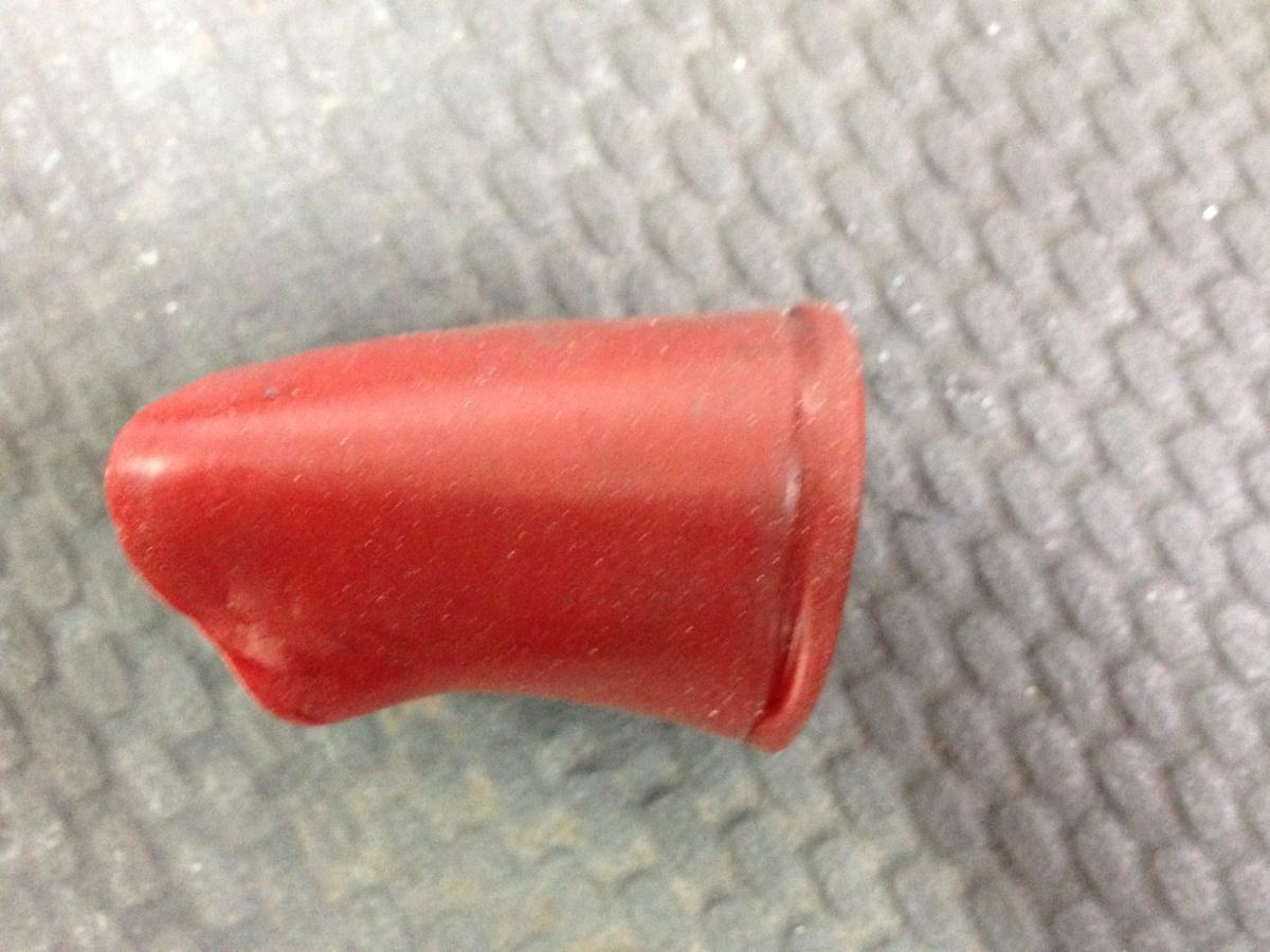

So heute wurd der fräser nochmal reingehalten!post-21-0-95257800-1426013138_thumb.jpgpost-21-0-50977200-1426013181_thumb.jpgpost-21-0-45681800-1426013225_thumb.jpgpost-21-0-46617600-1426013269_thumb.jpg

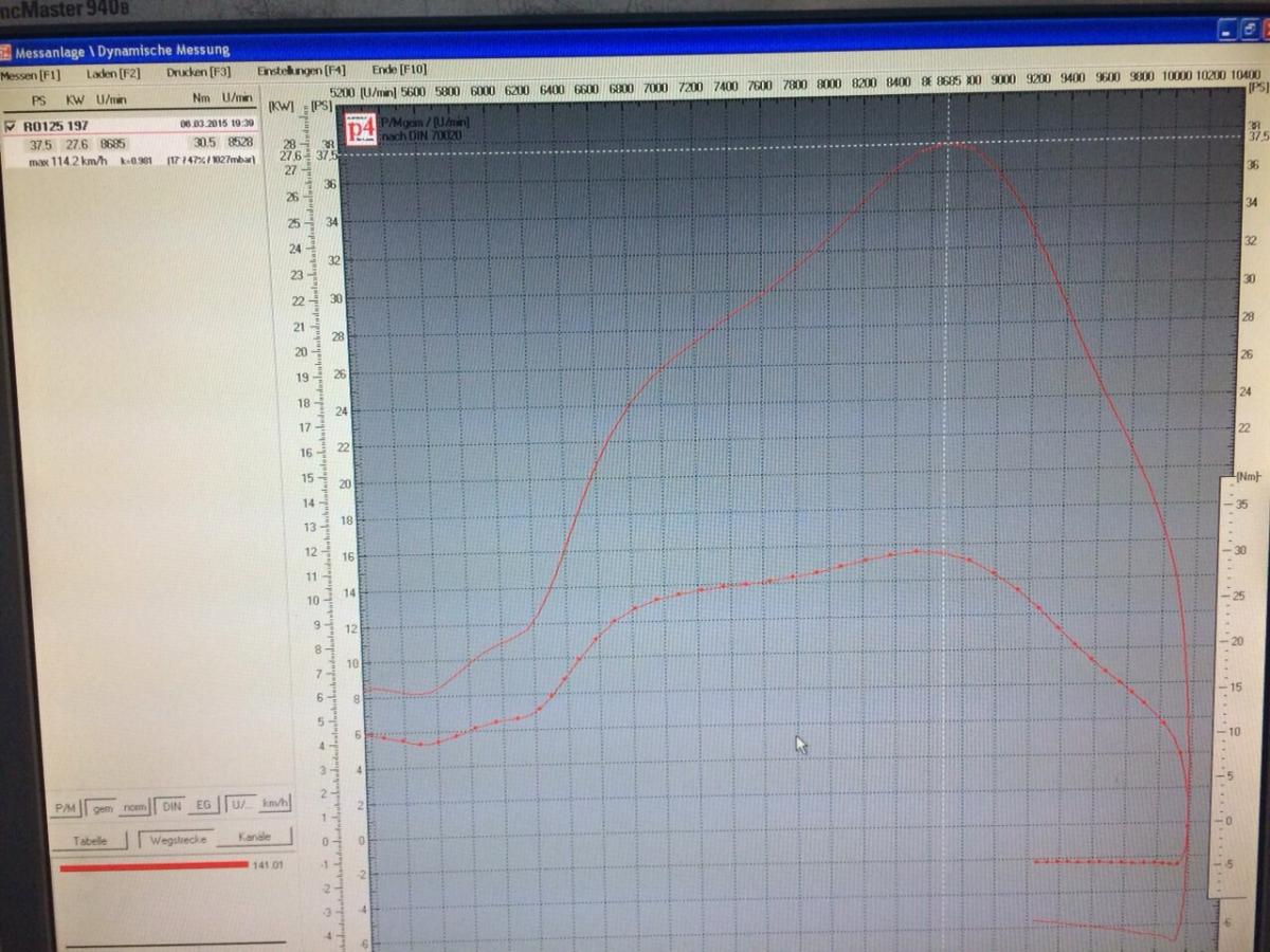

Hab doof wie ich bin die diagramme nicht abgelichtet.
Kommen evtl. Morgen. War aber bei beiden auspuffen nur ca. 1,5 pferdchen mehr, beim bullet war der einbruch nicht so heftig.
Beim kollegen läuft die fuhre mit fast gleichem auslass, anderem kopf und 38er as mit ordentlich mehr pferden.

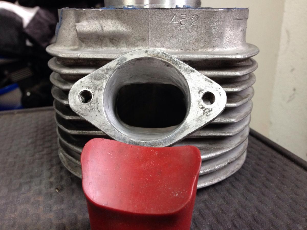

Kopf wäre ein denkbarer Ansatz. Zündung hast du mal auf dem Prüfstand ein/zwei Grad vor und zurück gedreht oder so? Wenn nein würde ich das mal machen. Und was heißt mehr Gäule? Also 2-3 oder eher so 4-5?
Naja watt soll ich sagen bei mir drückt es mit dem bullet fast 10 pferde weniger.
Ist das kolbendach vom wiseco kolben und dem vertex kolben evtl. Gleich?
Dann könnte ich morgen mit dem anderen kopf testen.
Zündung dann auch.
Mit dem tourist drückt der andere motor über 33 da sind es bei mir 27.
10 PS ist schon reichlich. Also die 38 hier sind von deinem Kollegen, oder sind die von dir? Also hat der dann 48? Jetzt nur für's Verständnis. Wenn die 38 hier jetzt von dir sind bist du für den RB schon gut dabei, wenn dein Kollege 48 hat würde mich persönlich das tierisch überraschen oder beeindrucken, wie man's nimmt halt.
Ne die 38 sind von ihm, bei mir sind 28.
deswegen such ich ja noch rum. Die letzte kurve ist vom seinem motor!
Unterschiedlich sind nur kopf und vergaser.
OK. Und das ist auch alles, nur um's wirklich auszuschließen, auf dem selben Prüfstand passiert? Krasser Unterscheid auf jeden Fall. 10 PS ist schon 'ne Welt.
Wenn dein Kollege damit klar kommt wäre ja der Vergaser schnell mal hin und her getauscht. Obwohl ich das persönlich jetzt nicht unbedingt glaube. Komische Sache.
Kopf wollte ich ihm auch noch runterreissen.
Der vergaser tauscht sich leider nur mit ansauger, aber auch das ist in planung.
Naja, der Kollege hat im vorreso um 12Nm (nicht gigantisch), den Rest pumpt der Auspuff auf 30Nm (8600min-1).
Wo liegen deine Nm in diesen Bereichen? auch so 12Nm / 28Nm (7000 min-1)  -  ist doch garnicht so weit weg und echt gut. egal, ob die PS des Kollegen über die Drehzahl mehr werden.
