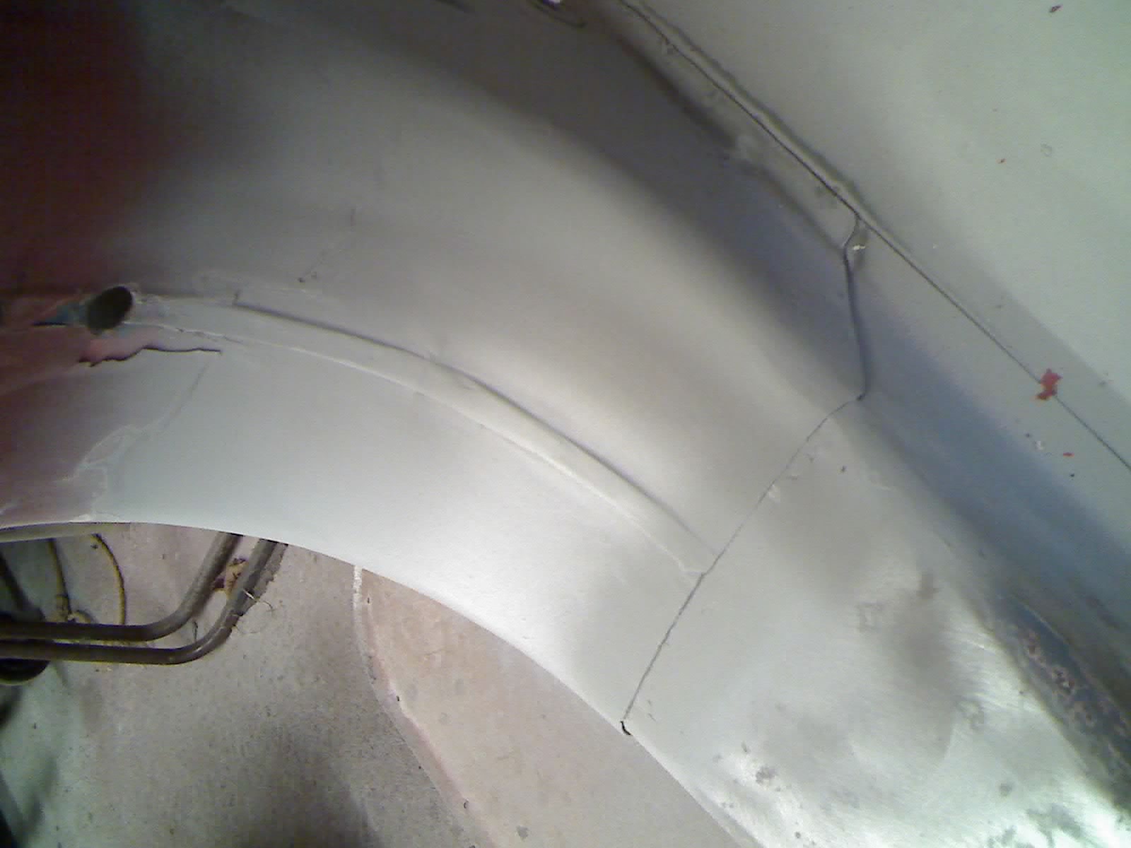

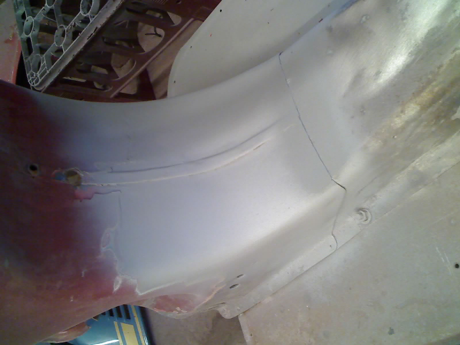

Habe jetzt das Tunnelblech eingeschweißt und angefangen die eingeschweißten Bleche vollends zu verschleifen...d.h. es wird in absehbarer Zeit grundiert und gefüllert... :-D ...es wird , es wird...

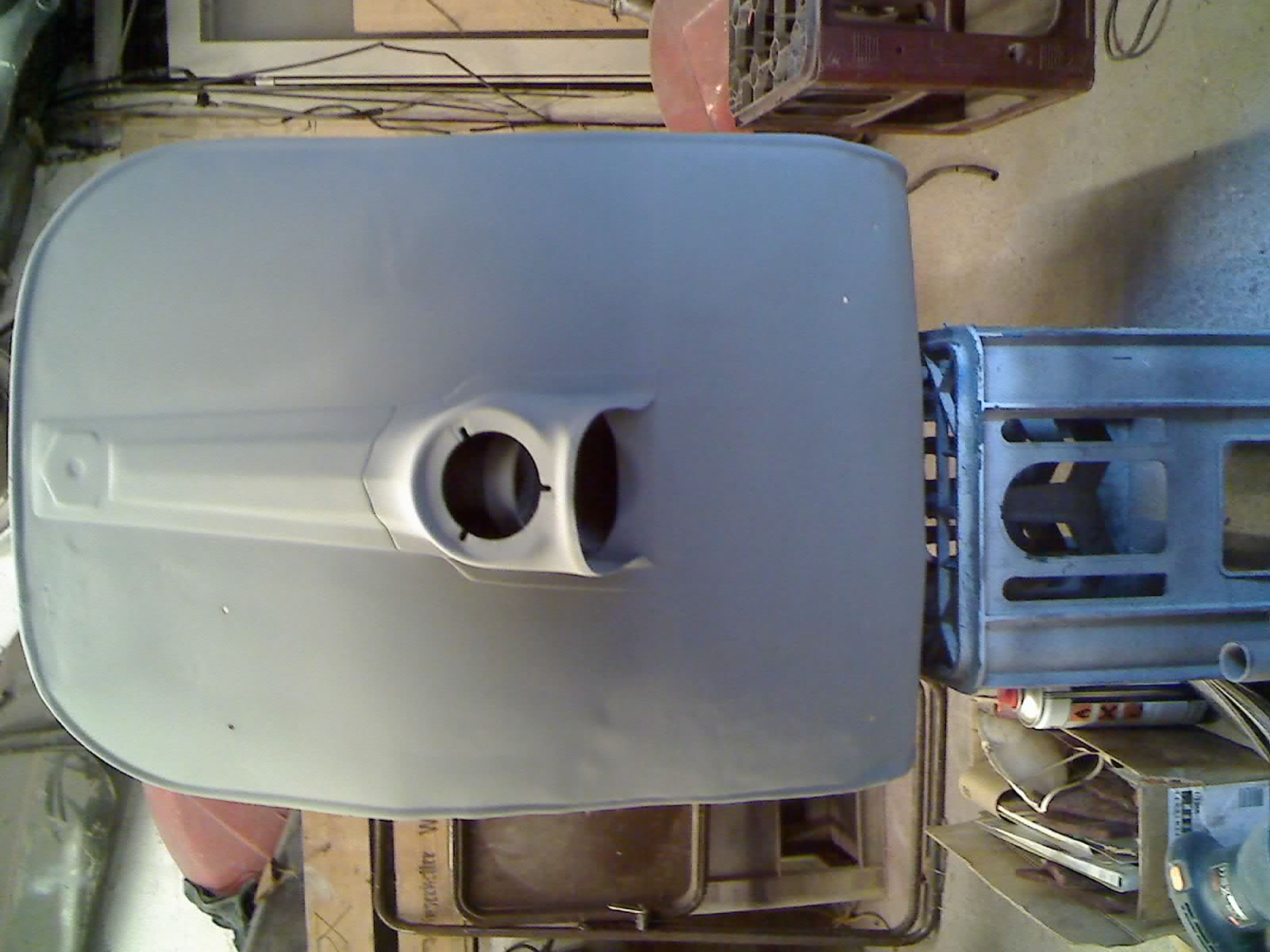

Aber jetzt, zwar nur ein paar Handy-Bilder, aber besser wie nichts. Wie schon gesagt, ich hab inzwischen mal das Tunnelblech eingeschweißt und verschliffen und auch mal die Vorderseite vom Beinschild verschliffen und entlackt, das Ganze dann mal zum Schutz kurz mit Zink-Grundierung übergejaucht. Das Beinschild sieht jetzt von vorne schon wieder richtig gut aus wie ich finde....die paar Unebenheiten kommen natürlich noch raus...aber es wird....werde die Tage noch den Rest der Karosse ver- und abschleifen und dann mal kurz grundieren das Ganze, damit ich mal seh wo noch was wellig ist.
Bearbeitet von eldo3000
So, hab mal wieder ein wenig weiter "geglättet" und mal ne Schicht Füller drübergehauen...ich werd das jetzt nochmal schleifen und dann kann eigentlich schon :whistling: lackiert werden.
