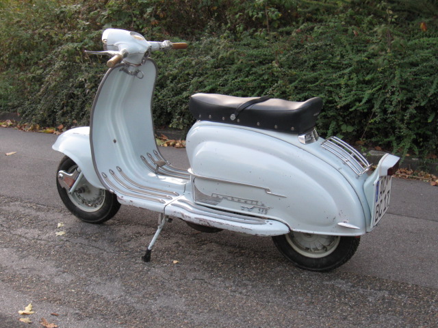

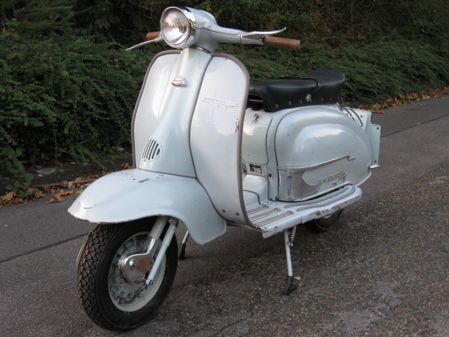

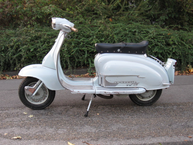

Gestern ersteigert und direkt mitgenommen: TV 175 2. Serie, deutsches Modell (Foto aus der Versteigerungshalle):
- mit TÜV, Brief und springt beim ersten Kick an!
.... es geht weiter. O-Lack wurde komplett freigelegt, hier das Ergebnis:
... nach diversen Versuchen mit Verdünnung, Aceton, Backofenspray und Gaffiti-Entferner, entweder zu schwach oder zu stark, abgeschliffen bis der O-Lack durchscheint und den Rest dann vorsichtig nass abgeschliffen. Letzte Rückstände vom rot wurden mit grober Schleipolitur entfernt, alles nochmal aufpoliert und fertig. Ne Menge Arbeit, aber es hat sich gelohnt!!
