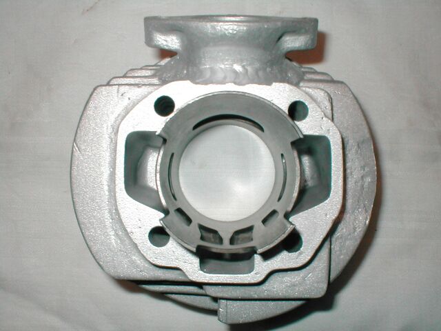

MBD Autisa
61mm Bohrung (Suzuki GT550 Kolben), Kurbelwelle auch Sonderanfertigung mit Gilera-Pleuel (16er Kobo) und 52mm Hub -> 152ccm. Das Teil hat MBD anno 1999 gebaut.
Den passenden Motorblock und ne Motoplat-Innenrotorzündung hab ich dafür auch noch, das Taffspeed-Getriebe läuft inzwischen in einem meiner 136er Motoren.
Wie gesagt, vom Urzylinder sieht man noch im Wassermantel die abgeflexten Kühlrippen, das wars dann auch. Passt daher wohl eher in Zylinderraritäten als hierher.

hier ein Standard AUTISA KH400 von PM-Tuning:
und hier ein massiv geschweisster und bearbeiteter AUTISA KH400:

MBD Autisa
Das würd mich bekloppt machen sowas nur im Regal zu haben, hast Du
so gar nicht vor das zeitnah mal zusammenzubauen? (Ja ich weiss,
Auspuff und so...) Aber das wäre nochmal was richtig interessantes! Geil!
junge junge..der mb autisa ist ja mal nen kracher...da ist ja gar nix mehr autisa dran...da hätte man auch gleich eine laufbahn fertigen können über die man dann ein alurohr presst, um die überströmer etc aufschweißen zu können?!
@salih: wo bekommt man denn sowas her?!
