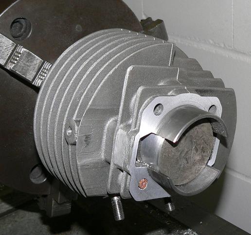

Was issen da gemacht worden ? Aufgeschweisst, so ca. 6-8mm abgedreht, Boostport(s) gefräst, ne Buchse (?) in den Auslass gesetzt, die Ü-Fenster sehen ziemlich groß aus...aber nicht besonders schön gemacht...

der zylinder oben ist sogar sehr brauchbar gefräst, denn er versucht den Strahl bereits auf seine spätere richtung vorzubereiten, ich hätte den gerne genommen :-D

kann ich dir auswendig nicht beantworten, hab ja nicht ich gemacht.
ich kann dir wenn du willst die verbleibende zylinderhöhe sagen dann kannst du vergleichen sofern dier zylinder oben nicht abgedreht wurde.

der zylinder wurde oben und unten abgedreht um den kh400 kolben aufzunehmen, und der auslass wurde erweitert.
