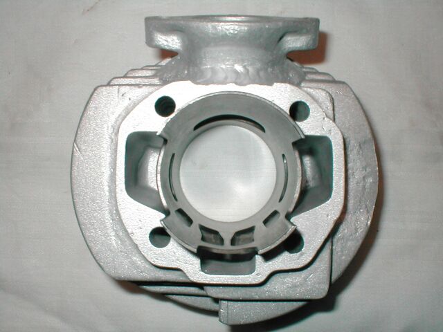

Aber ist ja auch wurscht, und in Sachen Autisa geht es weiter. Ich habe jetzt quasi alle Teile zusammen und mache mich in spätestens 2 Wochen ans Fräsen. XL2-Kupplung habe ich jetzt auch...
Ich überlege halt noch wegen den Steuerzeiten. Da der Autisa mit der Banane wahrscheinlich gut bis 9000 dreht, werde ich den Zylinder wohl 1.5mm hochlegen und oben entsprechend abdrehen. Vorauslass peile ich mal so 28° an. Auslassbreite - soll ja haltbares Tourenmopped sein - 64% (sind jetzt 59%).
Dazu halt Einlass soweit es geht auf (25er Malle Membran) und die Ü-Strömer ebenfalls auf Anschlag. In Verbindung mit der kabaschoko-ETS-Membranwelle sollte da ordentlich Durchsatz drin sein.
Vorschläge ? Meinungen ?

Schick, so sollen meine Ü-Strömer auch mal aussehen...Nur der Einlass wäre für meine Zwecke wat popelig :-D
Wo ich es gerade sehe : Machst Du im Auslass den "Knubbel" weg ? Hatte ich vor - freie Bahn für freie Abgase...
na das hört sich ja an wie der schlag mit dem handschuh ins gesicht.....duell angenommen :-D
am auslass wollte ich erstmal nicht noch mehr material entfernen...ist eh schon so nah und wenig fleisch bis zur laufbuchse?!
So´n popeliger Drehschiebereinlass reicht auch für 20PS.
Schon klar, bin ja selber auch DS-Freund :-D Nur wenn ich schon gerade auf Membran fräse, dann kann das direkt groß...
das ist mein 57er autisa...soll auch eher eine nostalgiekarre werden...da reichen mir auch was um die 15ps...evtl ziehen der hammerzombie bzw die taffspeed schnecke ja noch das ein oder andere ps aus dem alten amal!?
den 58er autisa habe ich unten wild abgedreht um mittels spacer die känale nochmal zu erweitern...das wird so der "maximal ohne schweißen" test...
