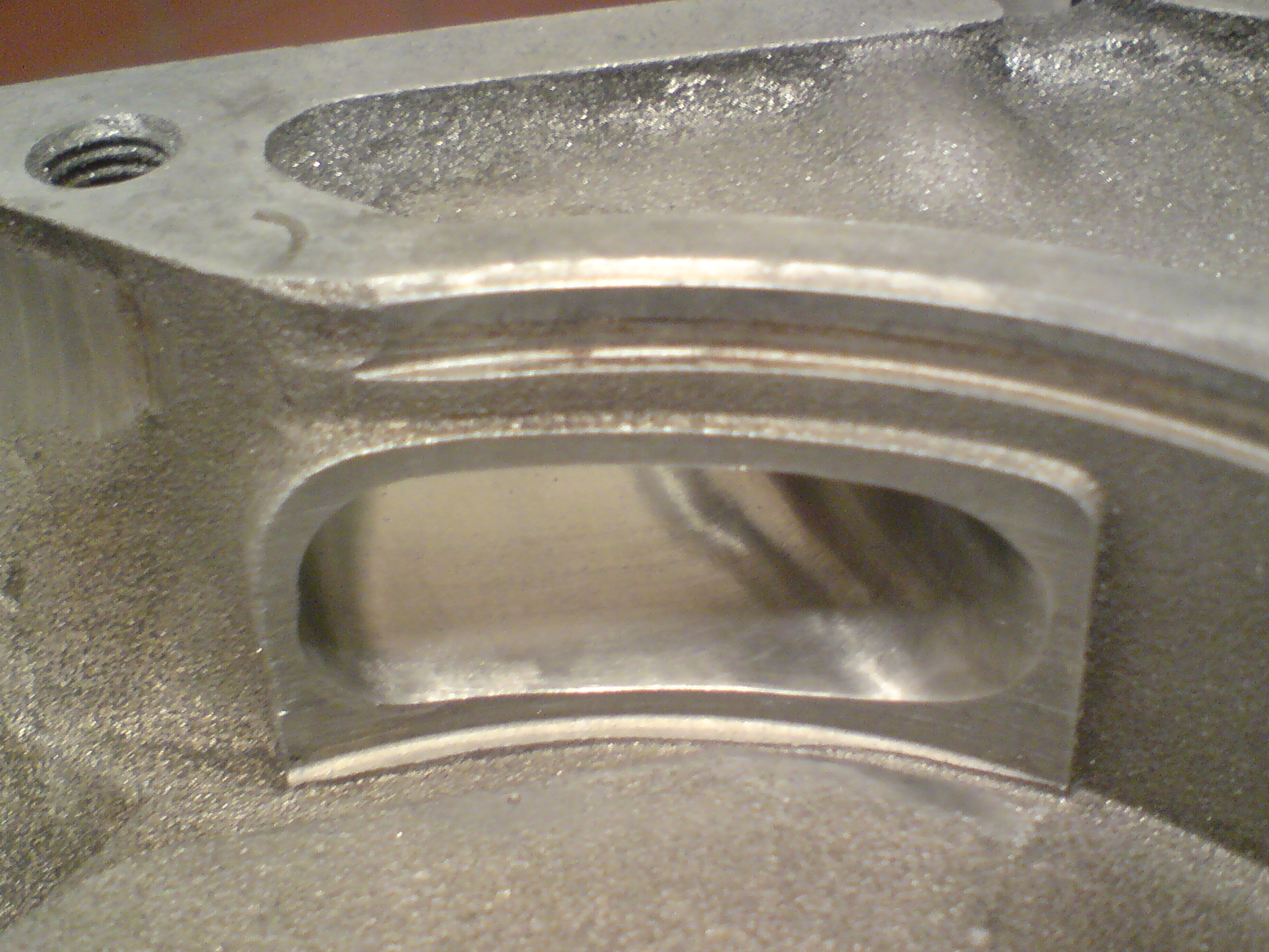

haste ma mehr bilder von deinem einlass? ich hab auch den drehschiebersauger nur irgendwie hab ich es net so gut hinbekommen mit dem anpassen. wie hast du das gemacht?
ich habe rundrum so 1-2mm dichtfläche stehen lassen...die lange kante zur kupplung hin sollte man vorher aber undedingt zu der montierten kurbelwelle anpassen... je nach dem wie weit halt die drehschieberwange die dichtfläche überdeckt!!!
gefräst habe ich mit dremel+co, biegsame welle und diversen rundfeilen...
oder was meinste jetzt genau?!

Grad eben auch mal meinen Einlass fertig gemacht, würde behaupten selbiger reicht in der Dimension bis in Leistungsregionen wo dein Autisa und mein O-Zylinder niemals hinkommen werden ! :-D
Wollte zu den Ecken hin noch ein bisschen breiter machen, nur is mein Aufnahme-Stift für die Schleifröllchen aus heiterem Himmel verschwunden ! :-D
Dremel Multi Pro, Pferd Hartmetall Fräser, Schleifröllchen, Gummi Polier-Schleifer !
gruß christoph :-D
ich meinte von der ansaugerseite her, welchen innendurchmesser hat dein MB ansauger?
