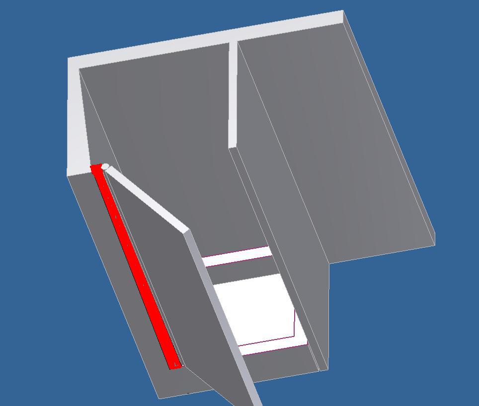

Warum nicht die Schräge ausgleichen, wie in der Skizze? Oder habe ich dein Vorhaben falsch verstanden?

Hallo Ralf,
schickes Skizze die du da auf die schnelle erstellt hast.
ICh weiß nicht, ob wir das gleiche meinen:
Was meinst du genau mit "Schräge ausgleichen"? Ich benötige ein Profil, das ca. 120° as Winkle hat, also eben einen Keil oder etwas ähnliches, da die "normale" Duschtüre mit einem U-Profil befestigt wird...
Gruß, Simon
Meine Idee war, den rot markierten Bereich so anzupassen, dass du da einen kleine, schmale Wand hochziehst, die senkrecht zu den übrigen Wänden steht.
Gruß, Ralf

@ Freibier: Ich möchte ja den wieteren Platz verwenden- außerdem ist die Wand und der Rest ordentlich gefließt- wäre sonst ja verschenkter Platz- z.B. zum Abstellen von Duschgel etc...

Ich versteh grad nur nicht, was es für einen Unterschied macht, ob du eine Keilleiste verwemderst, oder eine schmale, keilförmige "Mauer" hochziehst.
