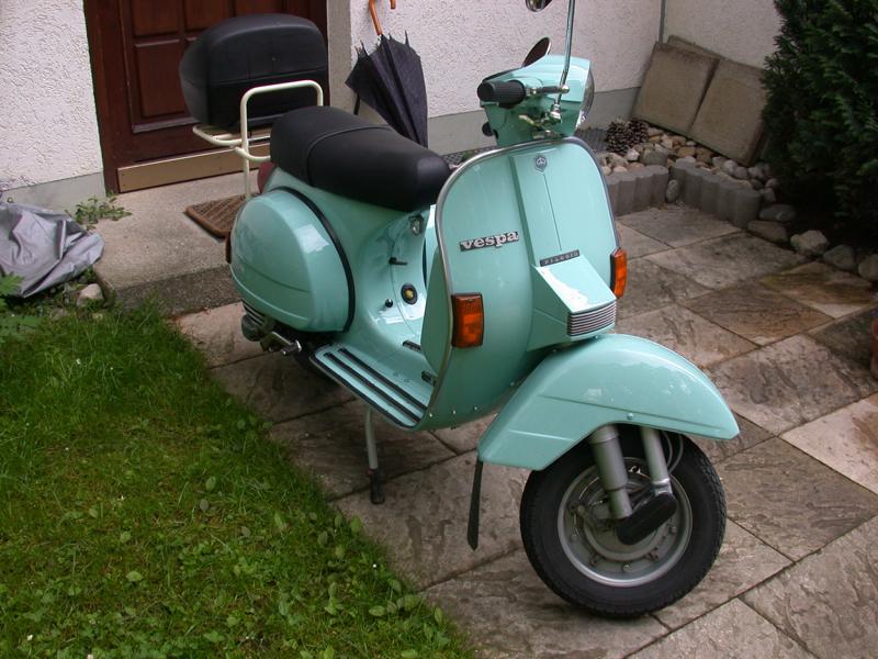

1) Aufbringen wie goebels es beschrieben hat und dabei wirklich Zeit lassen, hilfreich ist es , die Blinker erstmal ausbauen und das Schlitzrohr mit Kabelbindern zu sichern. Dabei beachten, daß man das Schlitzrohr an den Enden ca. 30-40mm kürzen sollte, damit es nicht mit den äußeren Trittleisten-Endstücken aufläuft. Auf Spachtel würde ich verzichten, es reicht, wenn die Kanten des Beischildes mit Silikonfett/Vaseline o.ä. eingerieben wurden. Den Beinschildlack auf jeden Fall mit Tape schützen. Für meine PX habe ich eine gute Stunde gebraucht.
Für meine Sprint habe ich eine andere Lösung gefunden:
Ich habe das Schlitzrohr oben in der Mitte durchgeschnitten und dann montiert- ging wesentlich besser zu verarbeiten! Optisch fällt der Schnitt so gut wie gar nicht auf - das Zubehör-Blechteil mit den Schrauben ist ja auch zweiteilig.
Anbei das Rohr meiner PX, bei der Sprint ist die Trennstelle oberhalb des Piaggio-Emblems.
