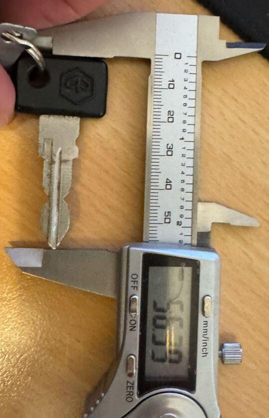

hat hier jemand zufällig noch so einen Rohling auf Lager? Sollte für eine Vespa PK 125 sein. Leider fehlt der Zweitschlüssel.
Gesamtlänge sind 56,4mm.
VG Atze
