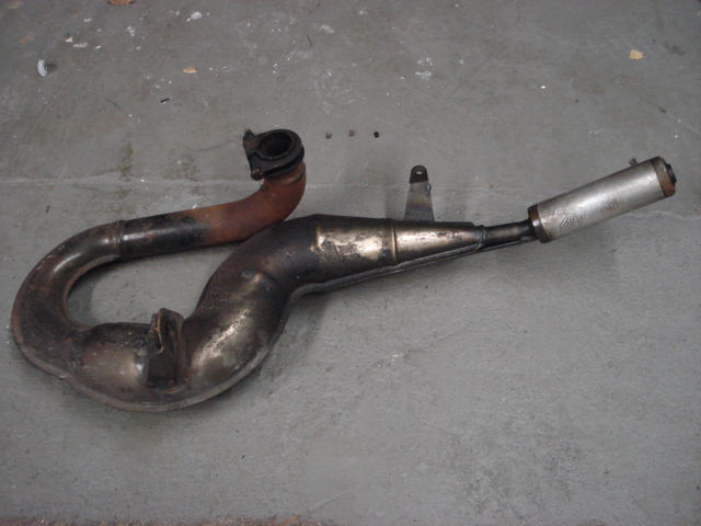

Hi, bringt der was auf nem 135iger DR?
Grüße
Edit: Hups ist schon ganzschön alt die Anzeige :) Egal die Frage stelle ich mal trotzdem :)

ich antworte trotzdem mal. hier soll ja keiner dumm sterben :-D
bring dir drehzahl, also auch ein wenig leistung und damit auch endgeschwindigkeit. nimmt dir aber drehmoment und das macht keinen spass beim fahren. besonders weil der DR ja eher ein drehmomentzylinder ist. passt also nicht wirklich zusammen.
