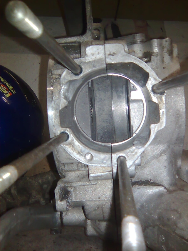

'Nabend,
Gestern zusammengebaut, Heute die erste Tour zum Bedüsen:
Rally 200, VSE1T mit Femsa,
Oriwelle und so belassen,
Vergaser, Wanne und Einlass oben moderat ovalisiert.
Einlass unten nur verrundet (Luigi's Bohrübung).
Pinasco 213 neu (mit angeblich brauchbarem Kopf), Überströme geöffnet. QK 3,2mm gemessen und erst mal so gelassen. (Fährt auch gut!?!)
Asso Kolben, Kanten und Grate innen verrundet.
Motor, neue Überströme gefrässt ( mit Anfängerloch Limaseite). :-D
Alte Überströme und Löchelein mit Kaltmetall Alu von Würth verschlossen.
Alle Fräsereien mit einem Satinierbürstchen feingeschliffen.
Bedüsung nach SCK Empfehlung (probiere noch).
Scorpion Rap, nur noch ein Drosselring (der fliecht jetz' auch noch raus).

Ist keine Rennmaschine! Hat aber schön Druck von Unten weg. Und der Drang die Gänge möglichst hoch zu ziehen ist nicht mehr gegeben.
Verschlucken gibts nicht, Abkacken im 4ten am Berg jetzt schon (18° vOt Zündung und ev. zu fetter Bedüsung) von Gestern.
Nach dem Finden der "richtigen" Bedüsung, Zündung 1-2 Grad früher und die kleine Drossel auch noch aus dem Krümmer, fährt's sich's vermutlich noch schöner!
Kostenmäßig ist der Pinasco fürs O-tuning vielleicht zu teuer für den Effekt.
Aber Alu, Hartverchromung... Ich bin froh, das so gemacht zu haben.
