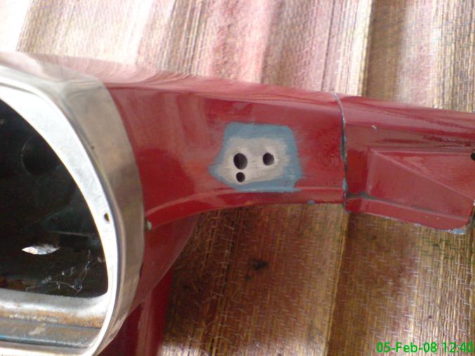

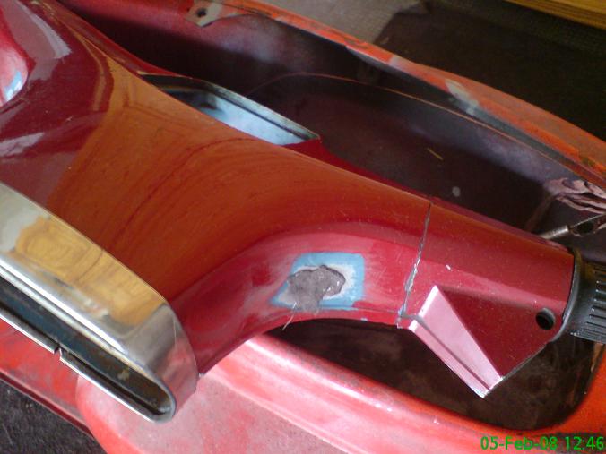

Hallo, mein Spezial Lenker hat Löcher, ich denke mal die waren für die Blinker.
Würdet ihr dei Löcher mit Kaltmetall oder mit 2k-Spachtel verschließen?
Danke
Gruß Bernd

ich persönlich würd kaltmetall hernehmen...hab ich auch mal so gemacht und hat gut gehalten !
aber sollt mit 2k spachtel auch gehn...
Hatte im Lenkkopf meiner V50 ein recht großes Loch, da ein Zündschloss drinnen war. Habs stumpf verschweißen lassen, geschliffen und dann für die Feinheit noch verspachtelt.
Nur Spachtel wird dir auf kurz oder lang wegbrechen.
Beste Lösung :-D
Oder gleich einen geschlossenen Lenker nehmen.
