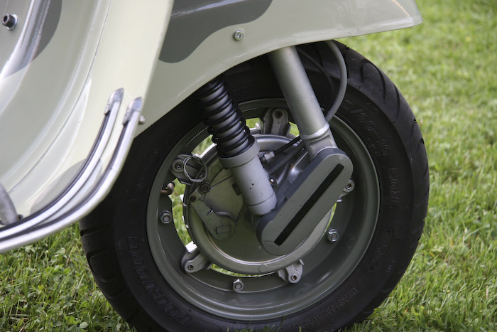

Sfera fork in my primavera.
I shortened the fork-stem ( the tube) and that's it.
It is a bit high, and i am looking in to shortening the lower frontfork above the swing-saddel and shortening a bitubo i have lying around.
Other from that, is a comforty hight :D
- By the way, it is NOT possible to fit a normal vespa mudguard

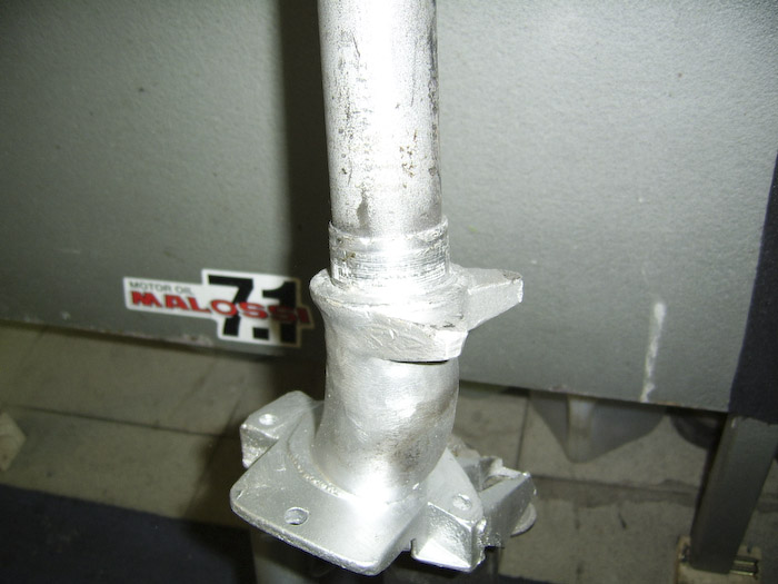

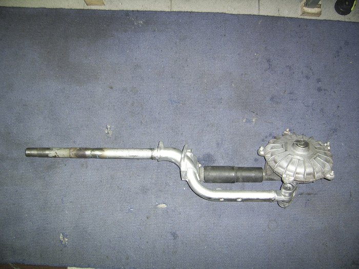

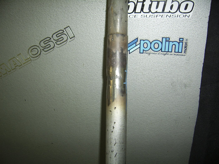

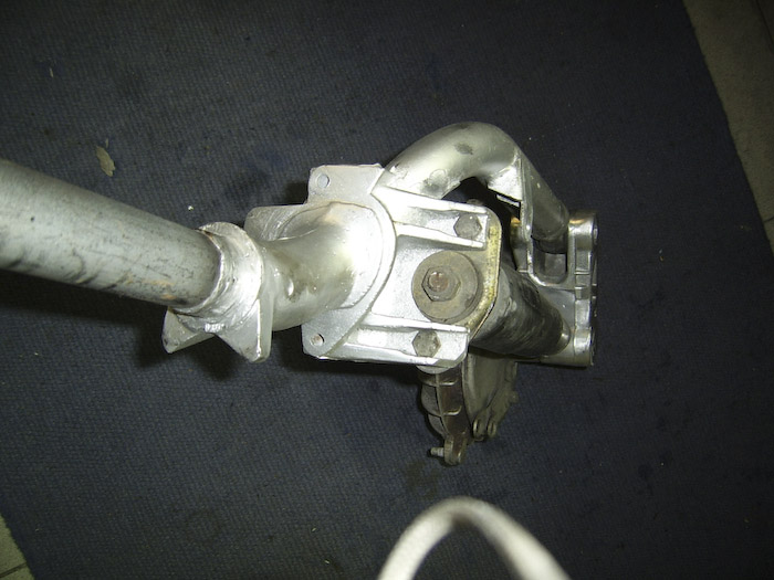

Ich hab schon auf Px und 2-3mal ne skr auf 50er umgebaut!
Hier ein Bild von 2Fuffys
Aber ich habs so gemacht!
Skr Gabel etwa in der mitte auseinander getrennt, und mit nem Winkel Plan geschliffen dann angefast (ca.3x45° fürs schweißen)
Dann ein rohr gedreht 150mm lang (innen ca 12mmfür bremshydraulikschlauch) und 75mm weit auf den innendurchmesser des Skr Lenkrohrs gedreht, dann 1mm rippe stehen lassen.
Darazfhin hab ich ne unfallgabel oder halt die alte des Rollers genommen (da man dann auch die Nut für das Lenkschloss richtig setzen kann) und etwa abgeschätzt wie hoch ich mit der Lenkeraufnahme muss und mit ca 30mm mehr abgeschnitten. Dann das zufor angefertigte rohr von der anderen Seite auf den Innendurchmesser des Orig. Lenkrohrs abgedreht.
-aufeinandergesteckt und in den rahmen damit, nun gemessen wie weit ich das Orig. Lenkrohr abdrehen muss- dies gemacht!
Dann kann geschweißt werden wenn du zwicschen rohr und lenksäule kein spiel hast musst du nichts richten! (Also presspassung)
(hilfreich ist es auch das rohr welches zur verstärkung der schweißnaht eingepasst wird innen schön anzufasen da du sonst probs bekommst wenn du die welle oder und den Bremsschlauch durchfädeln musst!
Hoffe du kannst was damit anfangen!
Greetz Achim

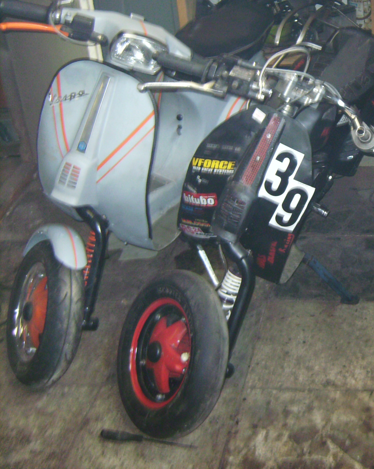

Hi
Ich danke vorerst für die Infos, habe die Gabel drinn!!!!
An Thebat18: Ich habe einen Garelli Kotflügel verwendet!
