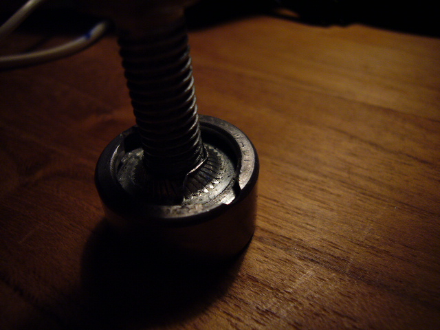

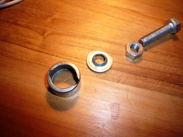

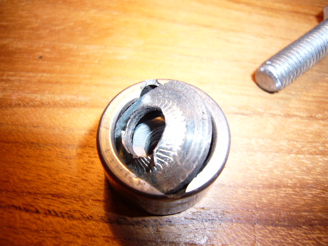

edit: rider, es geht auch ohne schweissgerät: vom käfig ein stück rausbrechen, eine beilagscheibe auf nem schraubenkopf mit viel gefühl und geschick einfädeln und dann mit einer ähnlichen konstruktion wie deiner und einer mutter vorspannen.
dann mit heissluftföhn oder gasbrenner block um den lagersitz erhitzen und die mutter anziehen.
funktioniert gut :-D

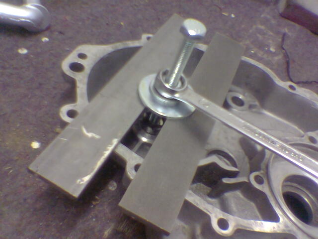

Daher stützt man die Kraft beim Ausdrücken auch hier
ab und nicht gegen die Außenwand des Gehäuses.

Den Begriff "Ausdrücken" würde ich durch "Ausziehen" ersetzen, was auch eher dem Sinn der Methode entspricht, nämlich überhaupt keine Belastung auf die Gehäusewand auszuüben.

wie wird denn die Schraube/Bolzen mit dem Lagerzeugs verbunden um es dann rauszuziehen?
ISt das ein spezielles Werkzeug?
ich habs leider noch nicht ganz geblickt :-D
Moin
wo wir gerade dabei sind
Anscheinen mit einer Schraube im Lager, wo dann dazwischen noch ne Scheibe ist, die am Lagerwulst zieht. Oder aber angeschweißt.
