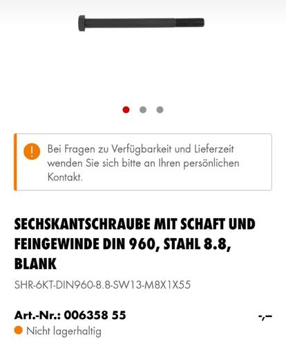

die schraube hält, wenn es ein richtige schraube mit gerolltem gewinde ist und das material stimmt.
problem sind nur die gedrehten schrauben aus scheisss material und schlechten übergängen von gewinde zu schaft.
die ooc schraube funzt problemlos und langzeiterprobt.
verstehe nicht, warum der kelle hier so ein fass aufmacht, der fährt doch eh nur t5.
Die MB Schraube macht da nen guten Schuh.
