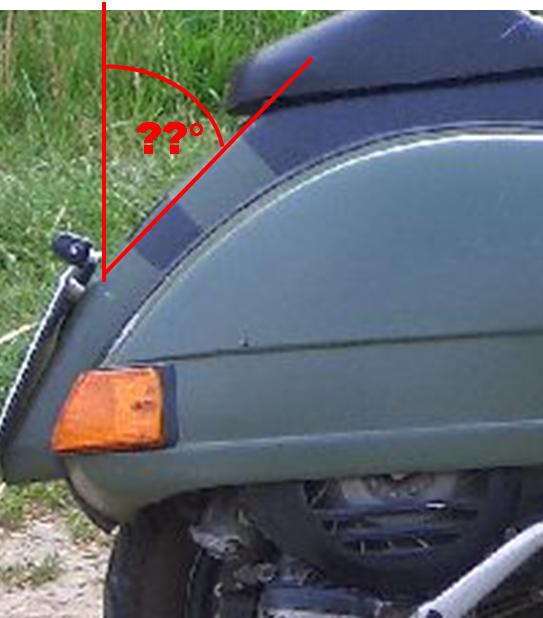

Ich möchte mir einen Halter für ein Rücklicht bauen.
Da ich im Moment beruflich in den USA bin, wo ich Zugang zu den Werkzeugen und dem Material habe, meine Vespa aber in Deutschland steht, bräuchte ich den Winkel des PX Heck's in bezug zur Senkrechten (siehe Skizze unten).
Wäre super, wenn mir jemand diesen Winkel auf Höhe der original Rücklicht Befestigungslöcher messen könnte.
Ausserdem bräuchte ich den Abstand der Rücklicht Befestigungslöcher (Mitte zu Mitte) und den Böhrungsdurchmesser.
Vielen Dank schonmal im Vorraus.

Abstand ist 9,5 cm Mitte Mitte gemessen an einem PX Rahmen. Löcher haben 6 mm Durchmesser. 3,5 cm von dem linken Loch gibts noch ein 10mm Loch für die Kabel leicht nach unten versetzt.
Gruß Friedhelm
Da ich da auch grad dran bin noch was zum Winkel. Der Bezugspunkt zur Senkrechten ist etwas doof gewählt. Wie willst du die Senkrechte festlegen. Ich habe einen Winkel von 40° zur Tankfläche.Ist durch die Rundung etwas schwer zu messen. Wen man den Winkelmesser tangential zur Rundung des Bleches anlegt sind es 35°. Ich hab mein Blech jetzt auf 40° gebogen da es in den Kotflügel montiert wird. Alles gemessen an einem PX 80 Rahmen BJ 81.

was den winkel angeht wie pc 15 berichtet sind es ca 40 grad vom tank aus gesehen
das messen ist schon etwas schwer weil du ja jee nach belastung einen anderen winkel zum boden hast
es liegt an dir wie du was bauen möchtest in einer linie vom tank aus
oder was ich bevorzugen würde in einer linie mit der sicke in der seiten haube
welches du zb mit deinem bild ausmessen kannst
in dem du die linie verlängerst und mit zb einem geodreieck recht leicht bestimmen kannst
nach meinen groben messversuchen deines bildes sind das etwa 43-45° von der sicke :-D
