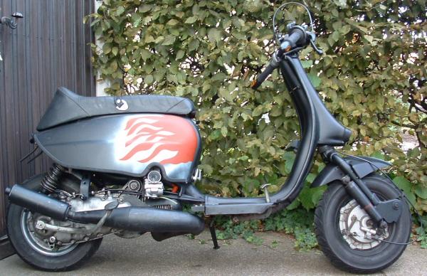

Was ich mir so vorstelle ist keine originalgetreue Restauration. Die Form würde schon etwas geändert. Dabei würde wohl unter zuhilfenahme eine Flex etwas mehr Motor und Hinterrad sichtbar...
Was war das denn hier mal?
http://www.germanscooterforum.de/uploads/m...41840_thumb.jpg
Auch wenn ich nicht ganz soviel absägen würde, gefällt mir die schlichte Form.

Das Ding im Link war wohl mal eine Servetta. Die gibts von 125-200ccm. 200er Motor ist an der Zylinderaufnahme anders/größer als die 125-175er Gehäuse. 200er Gehäuse passt aber überall rein.
LIS/SX/TV und frühe Servettas haben sechseckige Zierringe am Scheinwerfer, LI einen runden und DL/GP einen viereckigen. So mal ganz grob jetzt alles. TV200, Lince usw. also mal aussen vor.
