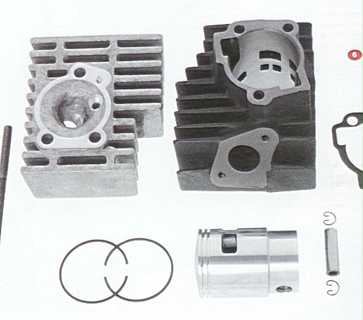

Fuß hat der jetzt aber doch gar nix mehr oder täuschen die Bilder?
Die Bilder sind da in dem Bereich meist unscharf und nicht aus der geeigneten Richtung gemacht um das zu zeigen...
Wie gesagt hat der Zylinder einen 1-2mm hohen "Zylinderfußrest" der zur Zentrierung des Zylinders auf dem Gehäuse dient.
Der M1-60 für Smallframe ohne richtigen Zylinderfuß hat auch so was: hier ein Bild vom M1-60 und wie das im Gehäuse ausschaut:
Gruß Klaus!
