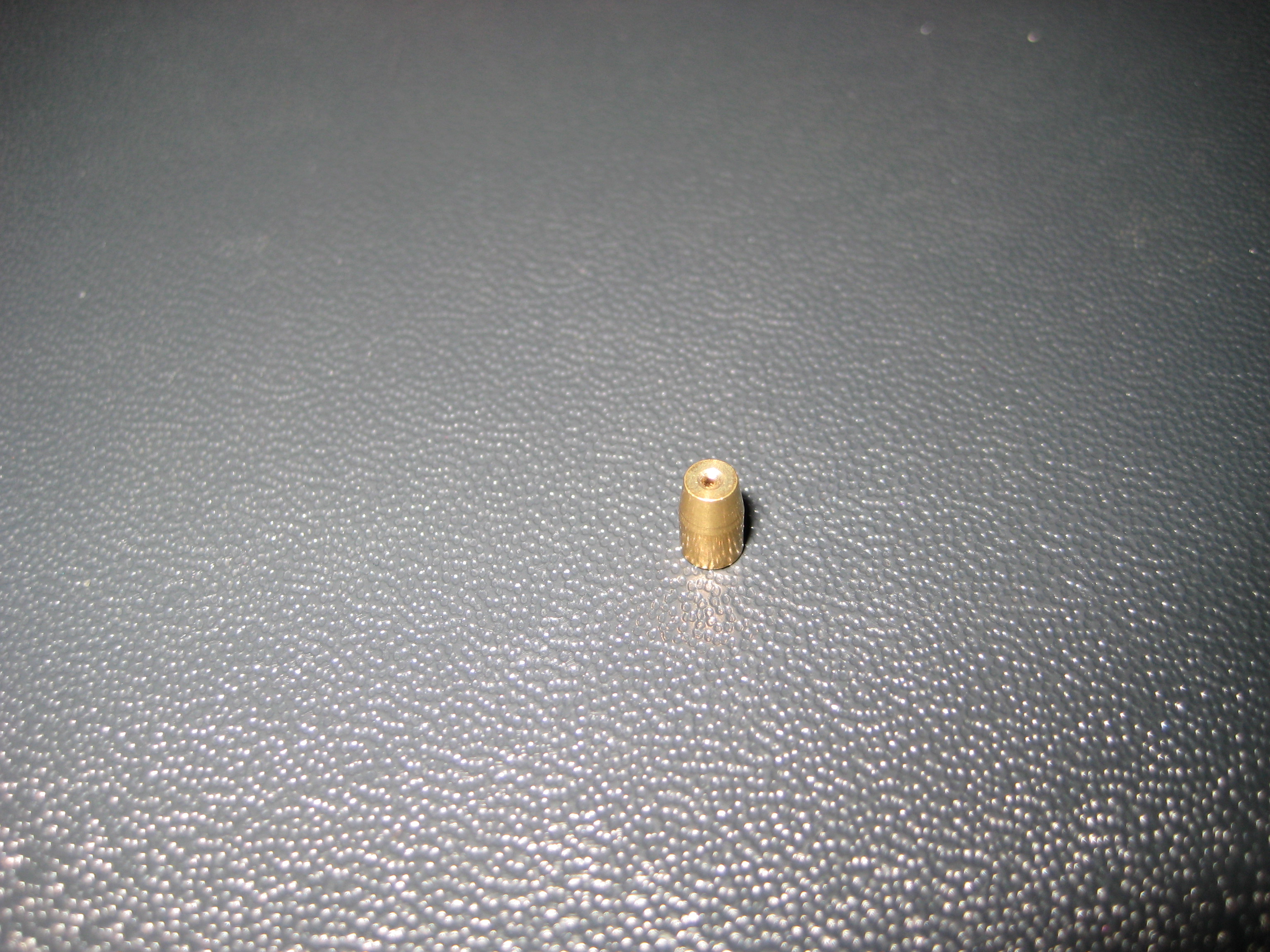

eine Frage an die Mikuni Fraktion:
Bin bei der Bedüsung meines 30er TMX mittlerweile bei einer 350er HD gelandet.
Damit läuft er jetzt ziemlich gut. Jegliches herunterdüsen führt zu einer Art stottern bei Vollgas.
Wie kann es sein, dass die HD bei mir so groß ist?
Andere mit ähnlichen Komponenten fahre doch so um 280er HD´s.
Hat vielleicht einer von Euch ähnliche Erfahrungen mit der HD?
In der Suche hab ich keinen gefunden der auch nur eine ähnlich große HD braucht.
Nebenluft?
Komponenten:
Malle 210
Langhub
S&S Welle
Charger
Mikuni 30 TMX
HD 350
ND 25
PJ 40
Clip 2. von oben

Hi,
ich konnte leider wegen des schlechten Wetters noch keine aussagekräftigen Testfahrten machen.
Allerdings war ich bei Topham um weitere Abstimmungsteile zu besorgen.
Dabei habe ich mit dem Meister gequatscht und Ihn gefragt woran es liegen könnte das die HD
so groß ist. Er hat mich dann gefragt ob bei meinem Vergaser die Düse, die hinter der Lufteinstellschraube
liegt noch drinnen ist. Wusste erst gar nicht wovon er redet, aber er hat Sie mir dann gezeigt.
Er meinte, dass es auch daran liegen könnte. Das Gemisch würde dann bei Vollast abmagern.
Hab dann in meinem 30er TMX nachgeschaut und da war sie drin.
Aber in dem 38er TMX war keine drin! Habe Ihn leider nicht gefragt ob es die in beiden Vergasern gibt,
könnte mir aber schon denke, dass dem so ist. Müsste ich nochmal nachfragen...
Echt komisch, denn der 38er war nagelneu.
Hab mal so eine Düse gekauft. (Leider für den 30er wo eine drin war) Hier das Bild davon:
Hier mal ein Bild wo Sie drin steckt (das linke untere Loch) (ob das beim 38er so ist weiss ich ja noch nicht genau)
Vielleicht könnte mal einer bei seinem 38er Mikuni mal nachschauen.
Bearbeitet von DerDiggler
So hab nachgesehen! Beim Mikuni 38-18 is keine Düse hinter der einstellschraube! Schade denn sonst hätte ich testen können obs was bringt!!
Naja wenns erste schönere Wetter is werd ich ausfahren und schaun ob ichs zustande bringe das sie oben abriegelt.
Ich hab übrigens schon öfters mal gefraget ob jemand weiß ob das Venturi Teil der V-Force 3 die Leistung stark beeinflußt, leider hat sich aber niemand bis jetzt gemeldet! Ich hab´s nicht drinnen!!
Also wenn da jemand erfahrung hat bitte Info´s!!!

so, das Problem hat sich erledigt! :-D
Die Ursache war ein verdrecktes Mischrohr.
Der Vergaser wurde mal Glaspergestrahlt und da
haben sich hinter dem verpressten Mischrohr Siliziumreste
festgesetzt. Habe heute das Mischrohr rausgeholt und gereinigt.
Bei der anschließenden Testfahrt war dann eine 300er HD noch etwas zu fett.
Die Reuse läuft jetzt wie geschmiert.
Vielen Dank für die Tips.
Ok das heißt für mich Vergaser zerlegen! Hab ihn zwar damals ins Ultraschallbad gelegt, aber wer weiß.......! Oder das ist der Grund warum er verkauft wurde bei E-Bay :-D !!!
Hi,
würde mich sehr interessieren, ob es bei Dir die gleiche Ursache hat.
Poste mal, wenn Du den Vergaser gereinigt hast, ob sich was verändert hat.
Bei mir hätte der Dreck durch eine Ultraschallbad nicht entfernt werden können,
da er zwischen Mischrohr und Vergaser eingeklemmt war.
