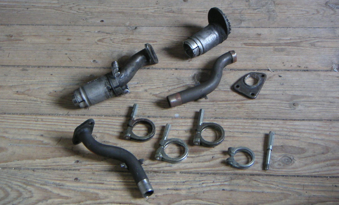

ich hab nen V50 16.16 ASS auf 3-Loch Flansch modifiziert
Ist noch nicht verschweisst, Teile passen aber zumindest schon gut zusammen
habs mit dem Fräser gearbeitet
Bearbeitet von shova50
Muß ja kein Alu sein.
Flansch weißt ja jetzt woher.
Das Rohr bekommst in jeder Schlosserei.
Der *Kobolt* macht Drehteile. Der kann dir das sicher machen :-D
