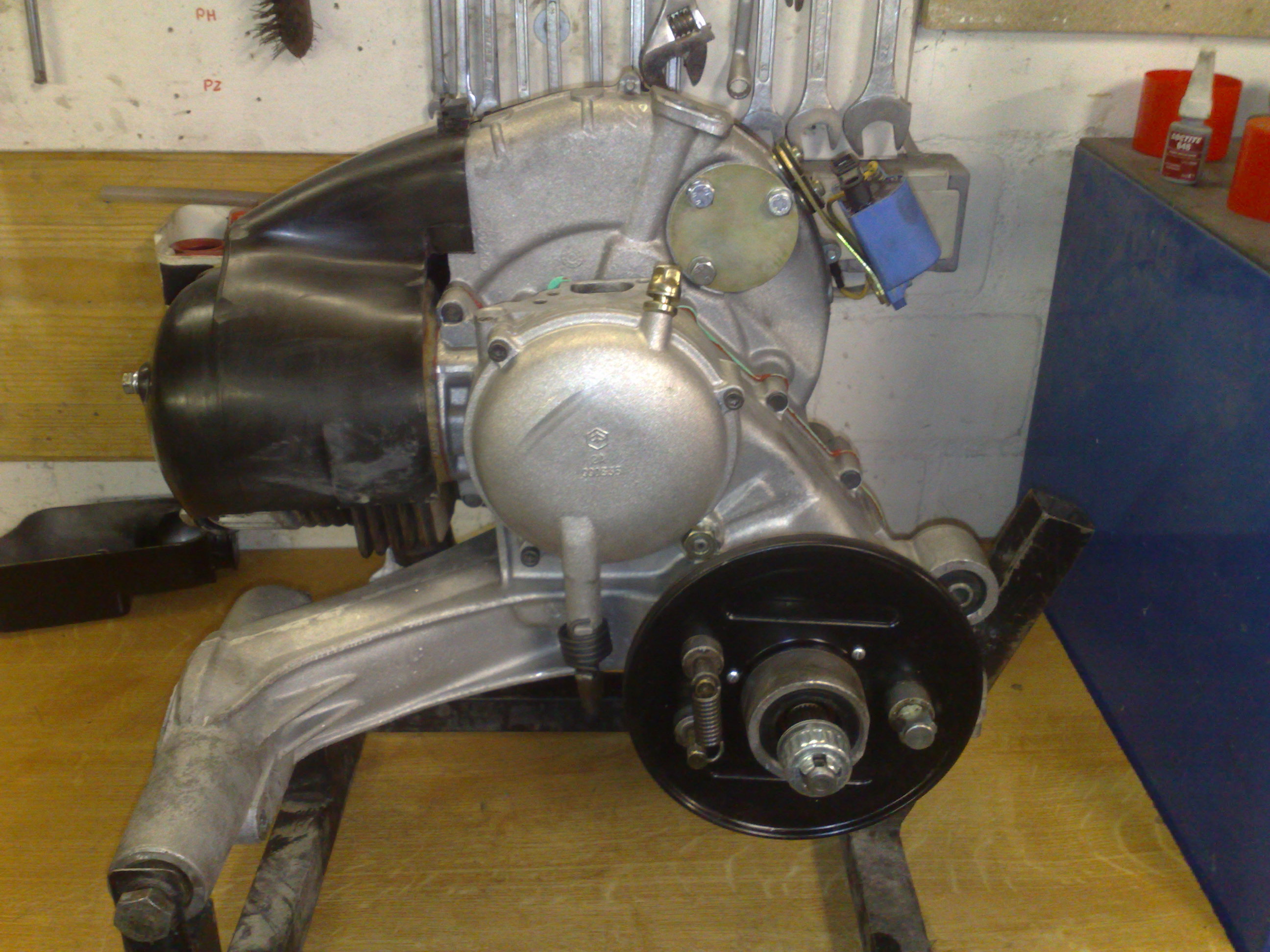

ich befinde mich auch wieder im Motorendspurt. Morgen wird, wenn alles nach Plan läuft, der Motor die ersten Töne von sich geben.
Steuerzeiten sind jetzt 188 Auslass 130 Überströmer und demzufolge 29 Vorauslaß. Das sollte mit dem Franz und dem Mikuni wieder schön funktionieren.
Ich bin mal gespannt, was die Vespatronic und die bearbeitete Kurbelwelle an Leistung bringt. Ansonsten ist das Setup ja wieder fast so, wie es war.

Habe heute meine Karre gekickt und läuft! Macht einen potenten Eindruck. Nur was fett scheit mir. Aber sowas soll man ja angeblich einstellen können so nen Gasmann. Noch nen bischen Strom und es kann los gehen.

dafür ist der VWD2010 Reserve-Motor jetzt sogut wie fertig :thumbsdown:
die sau sieht jetzt aus wie neu :crybaby:

Sebastian,du bist und bleibst ein Freak (und Künstler) :crybaby:
Sieht super aus :thumbsdown:
