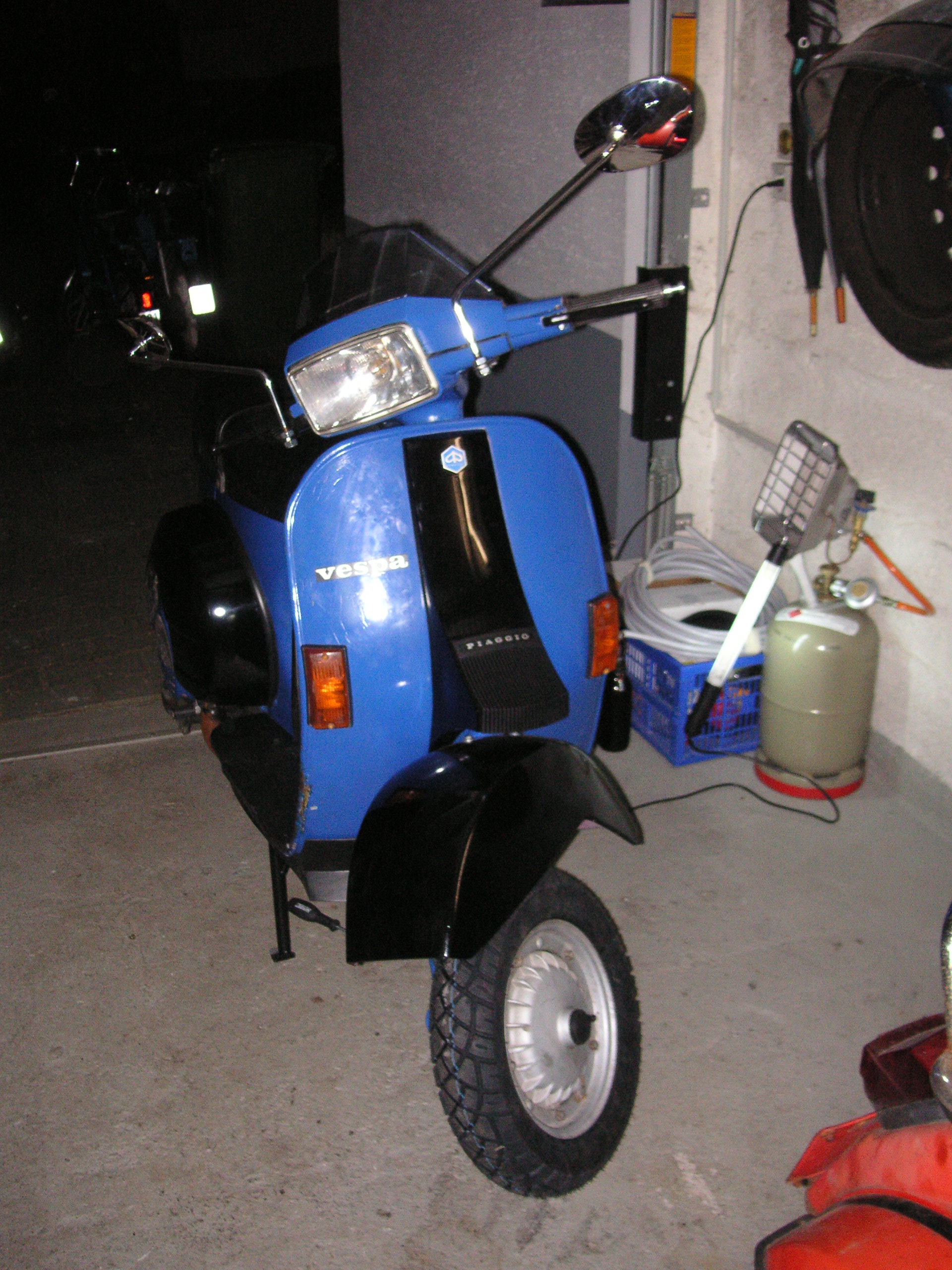

So, hier wie versprochen das Bild aus glücklichen Tagen. Projekt Chica aka Zicke aka Schlampe aka Rommel-TX:
Heute Abend hat sich das Hinterrad von der Bremstrommel verabschiedet. Ist zum Glück außer einer zerstörten Trommel, einem zerstörten Hinterrad samt Felge und ein bisschen Lack im Radhaus nix passiert. Holger wird sicher noch Bilder posten. Danke an Holger für den Bergungssupport.
Wer noch eine PX-Lusso-Trommel in brauchbar rumliegen hat, möge sich melden. vespaonkel71 hat glaub ich noch eine und Schumi schaut auch mal nach. Sonst muss meine PX dran glauben.

Edith schiebt noch nach: So sah sie vorher aus (vor dem kleinen Unfall letzten Oktober):

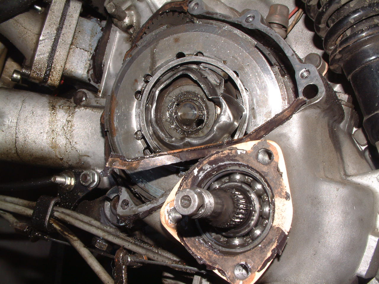

Bin gestern mit de Basti in Altenberg die erste "Bergwertung" gefahren und nach der dritten Kurve war Schluss.
Sah dann so aus:
Vielen Dank noch mal an die Firma "Pannendienst & Rücktransport Schumi GmbH".
Zum Glück nicht viel passiert.
Mal wieder ein Produkt für 1,08? das versagt hat. Sollte man nicht zweimal verbauen. :-D
Neue Beläge liegen schon seit gestern abend im Öl.
@Schumi81: Bräuchte also:
den Sicherungsring: Kupplungskorbsicherungsring -VESPA- V 50-90, Artikelnr. 9010039
und das alberne Abdeckblech: 9010038
Oder hat noch jemand des Sicherungring vom Polinizei rum liegen?
Werden den zusätzlich bestellen aber das wird ja bis Samstag nicht hin hauen.
Mittwoch zusammenbauen und alles wird gut.
Will ja schließlich nicht am Samstag unentschuldig fehlen... :-D

Was genau hat denn da versagt? Das Rückhalteblech? Kann ich mir irgendwie nicht vorstellen. Wie soll das gehen?
Aber gut, konnte mir auch nicht vorstellen, das Hinterrad zu verlieren, was seit 5tkm auf dem Motor drauf ist...
Es passieren halt machmal seltsame Dinge :-D
z.b. das ein Hinterrad sich lockert trotz Splint!? O-Ton Olli--> "Normal!"
Bei mir hat sich der Sicherungsring verabschiedet. Darauf hin hat sich die Kupplung gepflegt "entspannt".
Aber besser so als "Kurbelwellenstupf-Abscherung" oder schlimmeres, Sorry !
Ach so, der Sicherungsring. Ja, das kann mal passieren.
Bei mir war nicht die Zentralmutter mit dem Splint die böse (die sitzt bombenfest), sondern die 5 Muttern, die die Felge auf der Trommel halten.

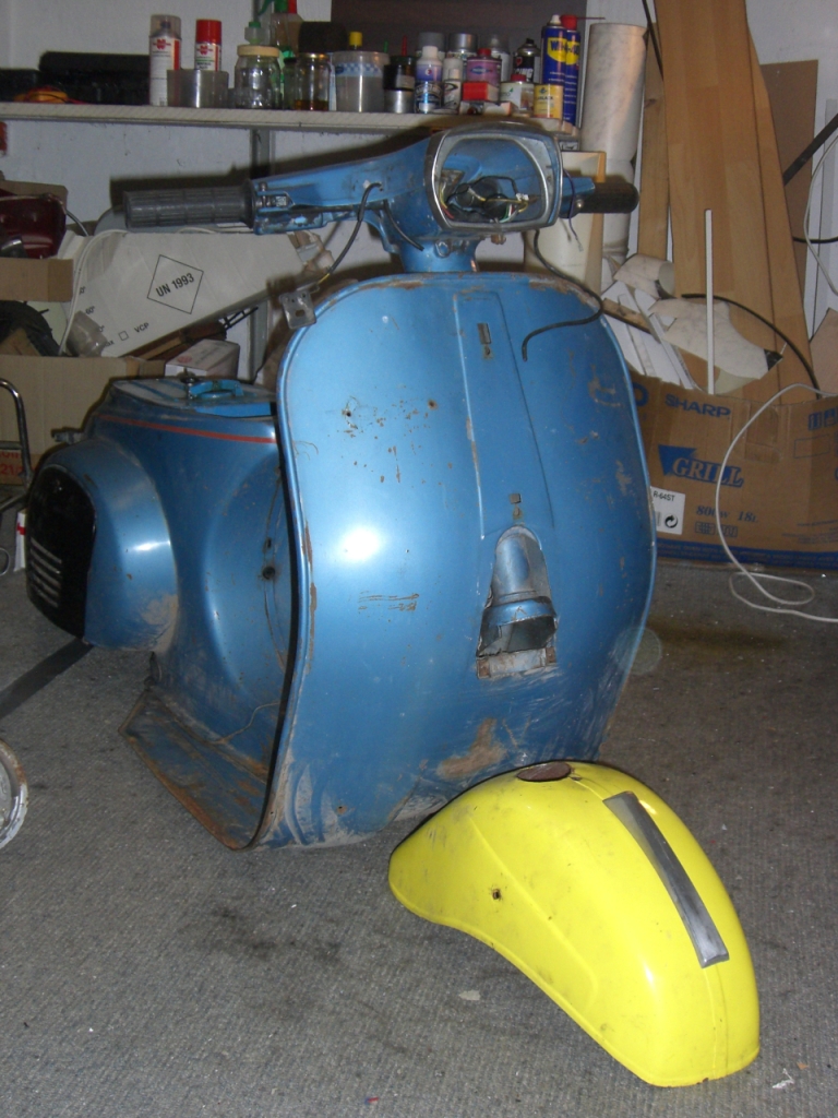

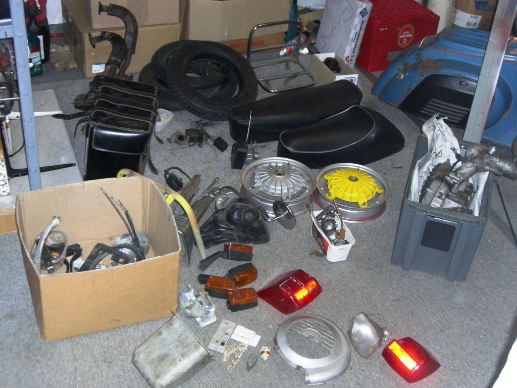

So, mal in den Keller getragen und noch ein paar Bilder geschossen.
O-Lack, beulenfrei und ein bisschen harmloser Rost.
Mega-Giga-Monster-Schutzengel gehabt.
Gestern war mein Tüvonkel hier und hat sich das man angesehen (er macht auch Unfallguachten) seine Meinung:
Mega-Giga-Monster-Schutzengel gehabt, weil die Ratschrauben nicht fest angzogen waren. Das kann man an den Langlöchern in der Felge erkennen.
Also wenn wir un Zukunft im Keller in Wesseling schrauben, wird zuküftig jede Schraube festgezogen und noch mal überprüft. Ich möchte nicht weten das wir nicht einfach die Felge auf den Motor gesetzt haben ohne noch mal mit dem Schraubenschlüssel bei zu gehen. :-D
Ich hab das zumindest gelernt.
Cheers
Holger
