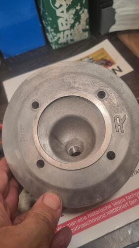

Auf meinem VBB 2-Kanal Block habe ich den DR177 gesteckt.
Mit einer selbsgeschnitzten 0.2mm Fudi komme ich auf 118/165 und einer QK von 2.4mm
Wie würdet ihr abdrehen?
Das restliche Setup besteht aus einem 20er SI und dem originalen Auspuff.
Kopf ist bereits um 1mm geplant
Ich würde ja den Polini Kopf verbauen. Oder halt den DR Kopf soweit bearbeiten, dass ich auf ne QK von 1.6 mm komme. 2.4 ist echt noch viel. Und Du hast schon 1mm runter? Krass!
Vielleicht auch auf 0.5mm Fussdichtung gehen und die 0.3mm zusätzlich noch mit abnehmen am Kopf. Also so dass Du um auf 1.6mm QK dann insgesamt noch mal 1.1mm abnimmst mit der 0.5er Fussdichtung. Du solltest irgendwo bei 120/170 +-1Grad kommen, mal nachher noch mal in den Steuerzeitenrechner eintippen, was das am Ende für Werte sind. So 120/170 für nen Box Auspuff sind schon top. Die Option mit Box Auspuff verbauen würde ich mir offen halten. Ich habe mit dem BGM 121/171 und aktuell auch einen Piaggio Auspuff darunter. Das läuft top!
Bearbeitet von Dr.Tyrell
Alternativ könntest du dir auch den BGM Kopf holen, der taucht in den Zylinder ein
und du ersparst dir weiteres abdrehen und nimmst dir damit nicht die Möglichkeit
auf 60mm Hub um zu bauen!
120°/170° und den Auslass auf ~65% breite, dazu noch ein SipRoad und eine gute Reisegeschwindikeit
von 100kmh sind dir garantiert!
Wenn der Kopf Original 3.4 hatte dann liegst du mit 1,6 bei ca 1:12 . Das ist mit dem Original DR Kopf der schnelle Tod !
Ich persönlich würde das bei 2.4 belassen.
Ja. Die Messwerte stimmen wie angegeben.
Die 0.2 Fudi ist mir zu dünn zum abdichten, möchte da auf jeden Fall min. 0.5mm oder 0.75 verbauen.
da muss ich definitiv abdrehen da ich dann ja auf eine QK von 2.9mm bzw. 3.15mm komme.
Auf Langhub werde ich nicht umbauen.
das ganze soll in meine VNA und einfach nur gemütlich und narrensicher laufen. Haltbarkeit und Langlebigkeit kommen vor Leistung
vor 44 Minuten schrieb schoeni230:
Gute Info! Danke!
vor 4 Stunden schrieb shanana:
Wenn es eine Papier-Dichtung ist, schmeiß sie einfach gleich weg,
wenn sie aus Alu ist, ist es egal ob sie 0,2 oder 0,5 dick ist, sie wird ihren Zweck erfüllen!
An deiner Stelle würde ich wirklich mal schauen, was du brauchst um auf 120°/170° zu kommen!
