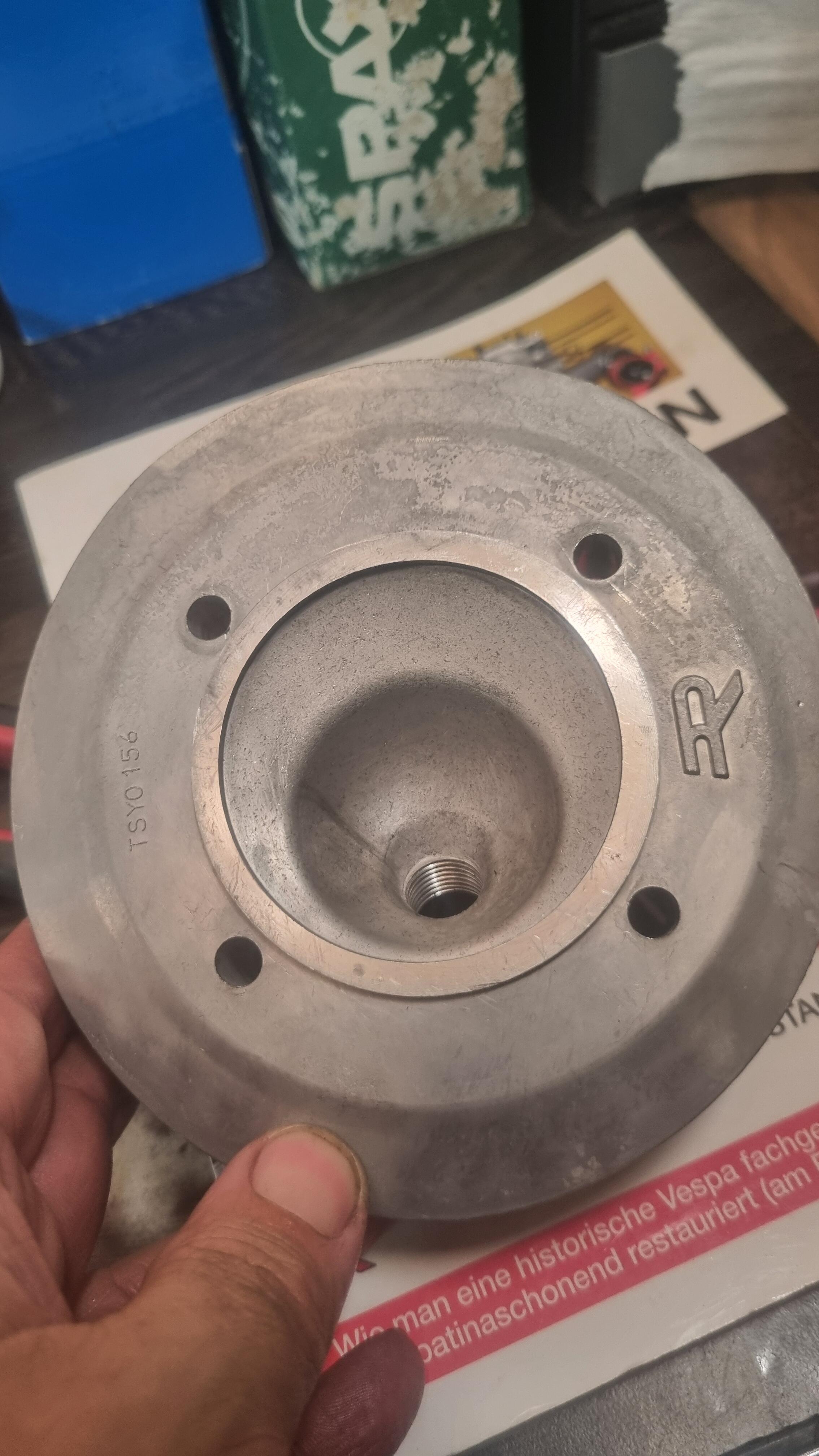

vor 7 Stunden schrieb Köcky:
Bei dem Preis kann ich aber meinen Originalen auch bearbeiten oder springt bei dem MMW ordentlich mehr Leistung raus?
Die 120€ kannst du dir sparen. Bearbeite deinen Kopf!
Bearbeite den Originalkopf. Habe ich beim 135er DR genauso gemacht. Bringt wirklich was. Der lief bei mir echt top!
Die QK ist beim DR viel zu groß. Einfach reduzieren, indem du die Dichtfläche am Zylinderkopf abdrehen lässt, oder selber runterschleifen mit Schmirgelpapier auf einem Spiegel am besten mit kreisenden Bewegungen und gleichmäßigem Druck.
vor 20 Stunden schrieb Köcky:
Gibt's scheinbar auch noch für 57er Hub
https://www.sip-scootershop.com/de/product/zylinderkopf-malossi-mk-iii-177-ccm-by-mmw-fuer-pinasco-177-alu-fuer-vespa-125-vna-ts-150-vba-sprint-px80-150-pe-lusso_38348410?usrc=MMW Zylinderkopf 177
Der ist aber für den Pinasco ausgelegt... frag mich aber nicht wo der Unterschied zur Polini/DR Version ist.
