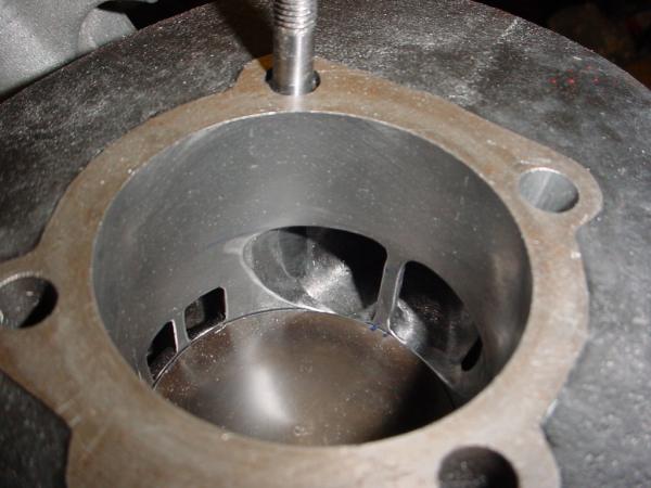

Sprint_Cruiser Geschrieben 6. März 2009 Teilen Geschrieben 6. März 2009 Nabend!War zwar lange inaktiv, aber es hat mich nach langer 'Ruhephase' wieder gepackt......zum Roller:Sprint V: mit PX 200 Motor...Oldschool-Tuning mit PM EVO (Länge variiert), Drehschieberstutzen+Spacerplatte mit TMX30, erleichtertes ELestart-Lüra, Ori-Welle (etwas verlängert + gewuchtet), Polini Zylinder mit Pinasco(Vertex) Kolben, einen Graviekopf ...und für mich enorm wichtig 24/63 ultralang;-)ÜbersetzungFahre diese Kombination nun schon seit gut 15tkm PROBLEMLOS!...Diese Kombi war für mich das beste was ich bislang gefahren bin....Leistung über ein Breites BAnd, OHNE Ganganschlußprobleme selbst mit Sozia!Vollgasfest, klingelfrei, alles was man haben möchte!Habe leider die Steuerzeiten nicht mehr parrat, habe aber seinerzeit viel experimentiert und vor allem viel am Auslaß 'gefeilt'...letztendlich hat der Zylinder einen mächtig breiten trapezförmigen Auslaß! ...Problematisch war vor allem der Ganganschluß....Letztendlich brachte die Auslaßform in Verbindung mit dem Vertex-Kolben das gewünschte Resultat, ist allerdings grenzwertig zu betrachten...hattezwei Zylinder durch einen ausfedernden Ring zerschossen....Nun...nach vielen 'schönen' Kilometern klappert er nurnoch und schafft keine 100km/h mehr...Diagnose: der Zylinder ist oval geschliffen, hat auch ne böse Kante in OT und die Ringe sind total runter....Kurbelwelle auch im Sack!...Nun suche ich nach Ersatz....Frage a: Passen die Ringe (L-Ring und der normale untere vom neuen Pinasco)?...dann würde ich wieder einen Polini Zylinder als BAsis nehmen und Auslaß und Steuerzeiten vom 'original' übernehmen!...ansonsten ist auch noch ein Malle-Kolben da...und ein ZIRI 208!Meine Idee war, diesen alten Zirri Zylinder mit dem Malle zu verheiraten.Da könnte ich mit dem Auslaß auch viel experimentieren, da dieser ja geteilt ist...oder den Pinasco Vertex wieder zum Einsatz bringen (falls Ringe erhältlich), da beim Malle der Auslaß wegen seiner Asymmetrie nur begrenzt gezogen werden kann.Desweiteren soll eine LHW gelippt (Kaba) zum Einsatz kommen und der Zylinder quasi wie Malle Kodi betrieben werden, da der Auslaß schon ziemlich hoch gezogen ausschaut....der soll halt wieder die 24/63 ziehen....Was haltet Ihr von meinem Vorhaben? Schwachsinn? oder hat es schon einer probiert und sagt....Bloß Hände weg!!!Tut einfach euren Senf dazu....MfGAndi Link zu diesem Kommentar Auf anderen Seiten teilen Mehr Optionen zum Teilen...

freakmoped Geschrieben 7. März 2009 Teilen Geschrieben 7. März 2009 (bearbeitet) mach doch vertex & langhub seehr geiler zylinder vom spookyhab ich was an den linsen ?!da ist doch der zylinderfuss verbogendas ding ist zum wegschmeissen Bearbeitet 7. März 2009 von freakmoped Link zu diesem Kommentar Auf anderen Seiten teilen Mehr Optionen zum Teilen...
Spooky Geschrieben 7. März 2009 Teilen Geschrieben 7. März 2009 Wo ist da der Zylinderfuss verbogen? Hat halt vorher ein Vollprofi gehabt den Zylinder. Link zu diesem Kommentar Auf anderen Seiten teilen Mehr Optionen zum Teilen...
duplo Geschrieben 7. März 2009 Teilen Geschrieben 7. März 2009 sieht halt auf dem letzten foto danach aus. Link zu diesem Kommentar Auf anderen Seiten teilen Mehr Optionen zum Teilen...
tarzan Geschrieben 7. März 2009 Teilen Geschrieben 7. März 2009 Ne da fehlt nen Stück vom Zylinderfuß! Link zu diesem Kommentar Auf anderen Seiten teilen Mehr Optionen zum Teilen...
Motorhead Geschrieben 7. März 2009 Teilen Geschrieben 7. März 2009 (bearbeitet) sieht halt auf dem letzten foto danach aus. wo bitte auf dem foto? dass seitlich überströmerfenster sind die die optische breite am verlauf reduzieren wird wohl jeden klar sein... Bearbeitet 7. März 2009 von Motorhead Link zu diesem Kommentar Auf anderen Seiten teilen Mehr Optionen zum Teilen...
Spooky Geschrieben 7. März 2009 Teilen Geschrieben 7. März 2009 wo bitte auf dem foto? dass seitlich überströmerfenster sind die die optische breite am verlauf reduzieren wird wohl jeden klar sein...Danke, ich wollt mir die Mühe nicht antun es hier zu schreiben. Link zu diesem Kommentar Auf anderen Seiten teilen Mehr Optionen zum Teilen...
BABA'S Geschrieben 7. März 2009 Teilen Geschrieben 7. März 2009 (bearbeitet) wie sind denn die steuerzeiten vom zirri gegenüber dem polini? ich wußte nur, dass der auslass wesentlich höher ist... der rest ist doch eurocillindr, also = polini... oder irre ich mich da?Der Eurocilindro ist eigentlich ein Polini mit zusätzlichen Stegen in den Kanälen und einem Steg im Auslass zur "Querschnittsminimierung"Zirri hat den Eurocilindro nur wieder optimiert aber den zirri werde ich trotrzdem mit nem versuchsmotor aufbauen...der reizt mich nun doch... schreibt mal weiter... lhw...? wieso nicht kodi?==> Vertex-Kolben gehört nur in den Pinasco ==> im Eurocilindro / Zirri ist eigentlich ein GS-Kolben verbaut==> oder mit Malossi halt einen "Eurolossi"Grüße aus AugsburgBABA'S Bearbeitet 7. März 2009 von BABA'S Link zu diesem Kommentar Auf anderen Seiten teilen Mehr Optionen zum Teilen...
