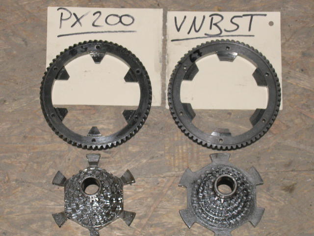

gibt aber 2 kits siehe pm. evtl hast du das falsche, dann passen die feder nicht
Genau du brauchst die kurzen, schmalen Federn! Nicht die von der PX weil das Primärrad schmäler ist und die abstände kürzer.
hab hier mal ein Bild wenns interessiert von der Primär mit PX und VNB.
dank euch alle für die unterstützung. ich habe das richtige kit und auch das dazugehörige primärrad. die feder passt in der breite in den schlitz aber mir scheint in der länge nicht. wenn ich die feder mit der zange zusammendrücke bis auf die länge des schlitzes dann bekomme ich die feder nicht mehr aus der zange. mir tun schon die finger weh.
federn sind drinnen dank eurer hilfe.
