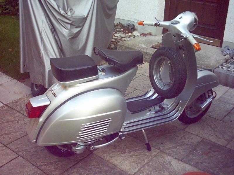

74er Sprint Veloce mit 200er PX-Alt Motor inkl. Konversion auf 12V und mit Einzelsitz mit Sozius-Brötchen. Sitzbank nicht so komfortabel wie Einzelsitz (Bank könnte man sich aber auf Lager legen). Preis für 200er Motor könnte Knackpunkt sein, muß aber nicht.

danke! sieht meiner sehr ähnlich.. müssen cousinen sein :-D
