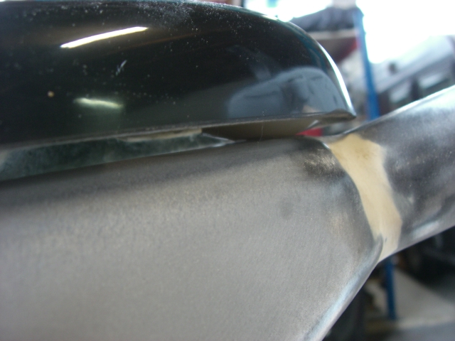

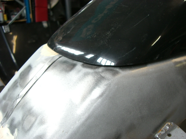

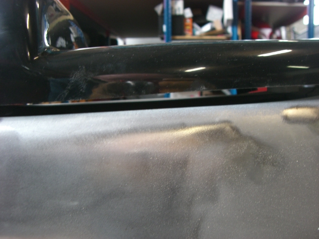

ich hab die mal auf meinen roller gelegt und mir kommt die passgenauigkeit bisschen komisch vor. ich habe meiner meinung nach hinten kein und in der mitte viel luft.
bräuchte mal meinungen und erfahrungen

Steck mal den Tank rein .. dann kommt der Spalt nicht mehr ganz so zur Geltung - dann siehts auch nicht mehr ganz so schlimm aus .
Bearbeitet von Pedro Lamy
um mal einen vergleich zu bekommen hab ich die gummipuffer mal raus genommen und die bank flach auf den tisch gelegt.
komplett flach liegt sie auf, aber von gefühl her müsste sie ein bisschen "durchhängen" um sauber auf dem rahmen zu liegen.
Wie Pedro sagt Tank rein und schauen. Kannst die Bank dann noch etwas anpassen. Glaub das musste fast jeder der sich eine GF Bank auf den Roller gepackt hat.
Eine Gummidichtung ist jedenfalls Pflicht. Habe selber eine von Louis. Ist schön klein und passt gut.
in gfk bin ich ja ein bisschen bewandert, aber könntet ihr evtl mal vergleichsbilder posten. das wär echt nett
dann isses gut.
die meisten gfk bänke passen nicht 100%ig.
die 100%ig passenden sind liebevoll nachbearbeitet.
mach ein gepäckfachgummi drum,dann sieht man nichts mehr
gummiprofil würd ich auch dazugeben damit nicht gfk auf blech rubbelt.
(muss kein gepäckfachgummi sein-gibts auch zierlichere.)

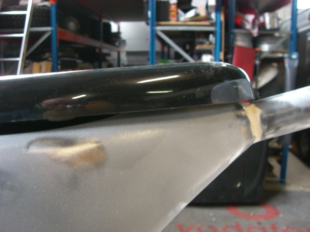

das find ich auch, hinten liegt die auf und vorne steht die hoch, schließt nichtmal halbwegs ab und sieht so wie es jetzt ist einfach banane aus.
die stifte hab ich aber zur zentrierung drin!
Vorne liegt schon der Plastikeinsatz auf?
Hatte auch mal vor längere zeit eine bei der musste ich einiges nacharbeiten. Passte aber dann.
Zuletzt hatte ich die von meinem Cousin in der Hand und die passte auf anhieb. Aber deine sieht so aus als hätte da schon mal, wer dran rumgebastelt.

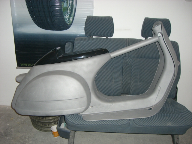

Also meine sitzt dagegen 1a.
hier mal ein paar Bilder
und meine steht vorn auch nicht über sondern schließt schön mit dem Rahmen ab.

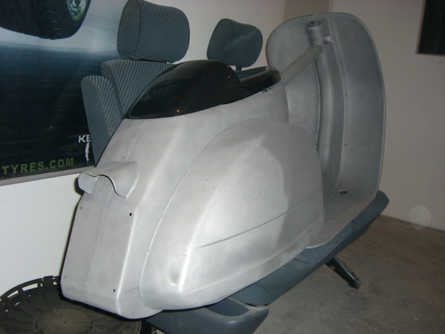

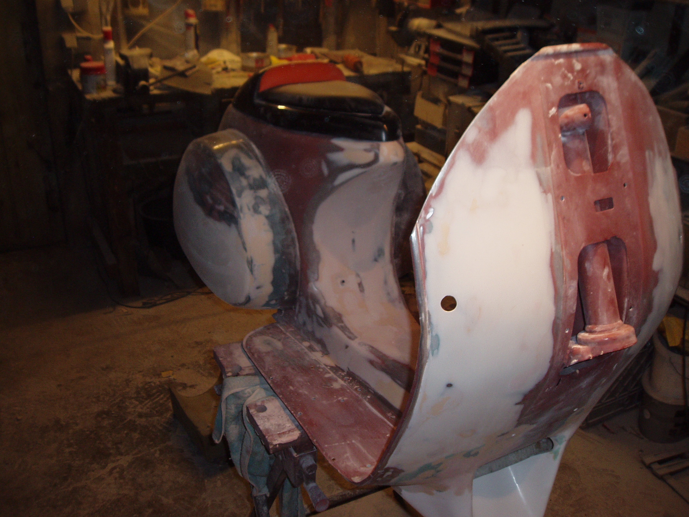

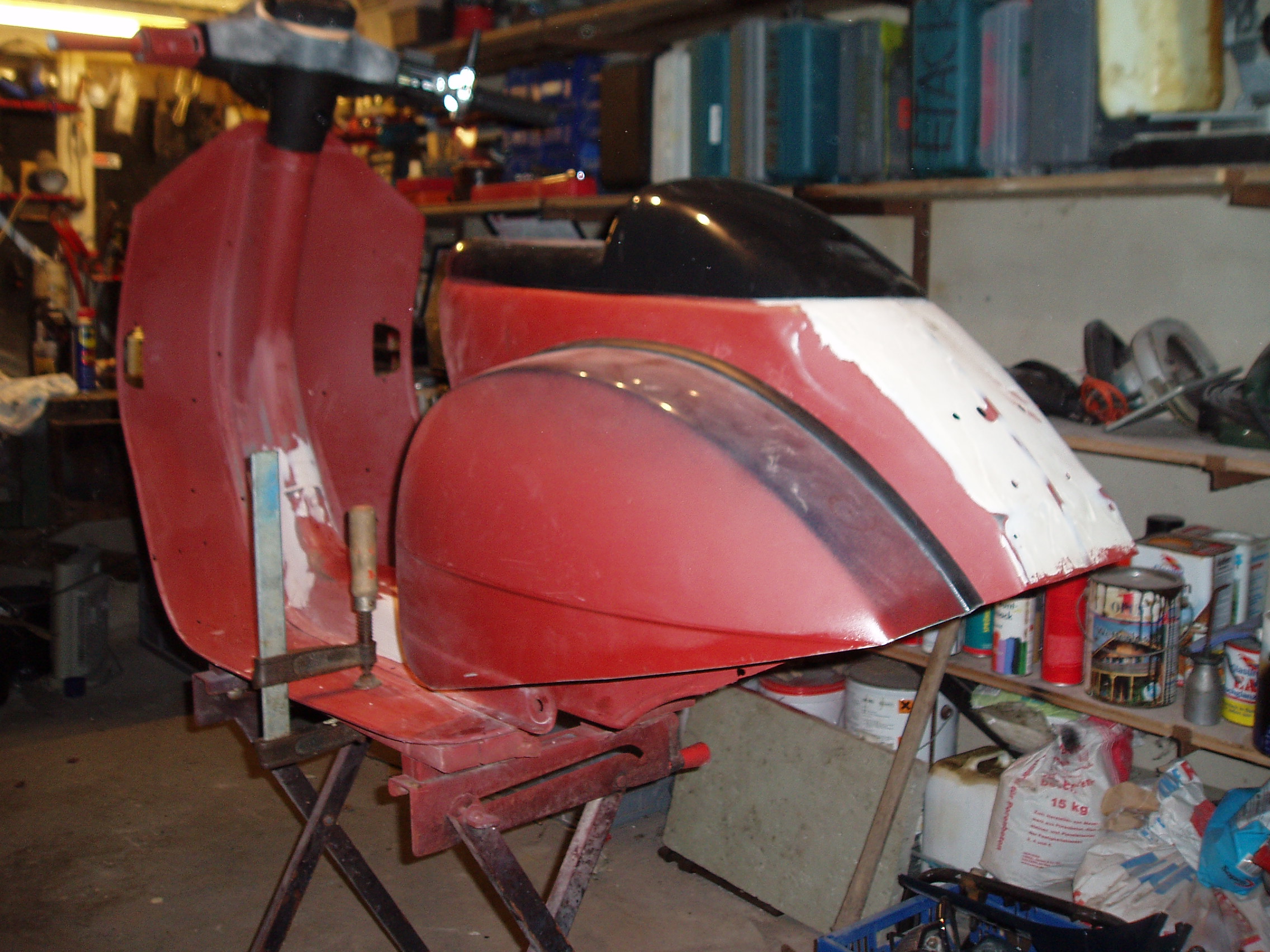

Das Problem hab ich auch grad, nur pass ich mir die Bank auf ne Sprint an...
Musste die Buchsen ca. 12mm nach vorne versetzen, damit die Bank hinten nen schönen übergang zum Heck hat,
desweiteren ist mir aufgefallen, das die Bohrung in den Buchsen 10mm sind und das bei 8mm Stehbolzen...
Geht ja auch schonmal nich, weil da ja dann klappern schon Programm ist... Hab mir also da auch nochma neue
angefertigt... Aber jetzt sitzt se schon ganz gut, muss nur noch die Buchsen nochmal richtig mit Epoxidharz einkleben
und dann ganz vorsichtig die Kontur modifizieren, da sie bei mir eher in der mitte etwas aufliegt und vorn/hinten ca. 5mm
hochsteht...
