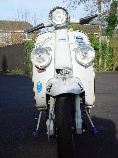

sacht mal hat von euch schon wer sein S3 Beinschild nach der Allstylesbemaßung gebohrt? und evtl ein bild von grad vorne
ich hab das gestern mal angezeichnet,
meines erachtens gehören die Dinger enger und Tiefer
so in etwa :-D
http://www.racinglambrettas.com/oldracingp...YPE%20SX200.jpg
supertune hat damals höher gebohrt
http://www.racinglambrettas.com/oldracingpic/avanti6.jpg
http://www.racinglambrettas.com/oldracingpic/avanti8.jpg
find ich aber net so schön jetzt
Bearbeitet von Werner Amort
Hab mal meine Raydyot angeschraubt. Hab sie nur probehalber in die Löcher des Sturzbügels geschraubt. Eigentlich wollt ich sie auf den Bügel schrauben, aber das hab ich wieder verworfen. Der Bügel wird nicht mehr montiert. Ist so ein Universalbügel und der passt nicht sauber auf die S2. Die Lichter sollen mittig zwischen Kaskade und Beinschildrand etwas tiefer angeschraubt werden. Verkabelung durch die Schraube und hinten ins Beinschild rein. Da ich kein E-Rad im Beinschild haben werde, sollen die eine Schöne Hülle bekommen. Gibt ja so Metallschläuche (wie Duschschläuche) mit schönen Endstücken in allen Durchmessern.
Wobei die Rallymaster den Scheinwerfer auch mehr mittig hat. Ich min noch unschlüssig :-D
Bearbeitet von swissscooter
Meiner Meinung nach perfekt. Beim anderen Foto sehen die Lampen eher wie Fremdkörper aus und zeigen ein klein wenig sogar nach oben.
sehe ich auch so
meines erachtens stehen die wenn man die nach der allstyles beschreibung festmacht nicht so schön
eher so
http://www.allstyles-lambretta-vespa.com/a..._PATH_LUCAS.jpg
find ich jetzt net so prickelnd
sehe ich auch so
eher so
Zu mittig und zu tief unten wirft halt der Kotflügel einen mächtigen Schatten, weil er im Licht steht.
