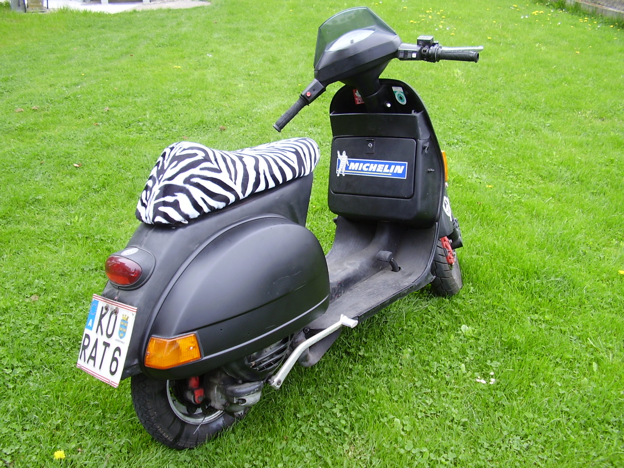

mach mal bitte ein bild wie das mit dem et4 rüli ausschaut.
meine:
tante edith hat ein loch für die fassung ins blech gemacht und dann das licht mit 2 schrauben befestigt.

habt ihr denn hinter dem rüli ein loch in den rahmen gemacht? weil der reflektor und die fassung alleine geht ja weit über
das rüli hinaus.....
greetz sain
greetz sain

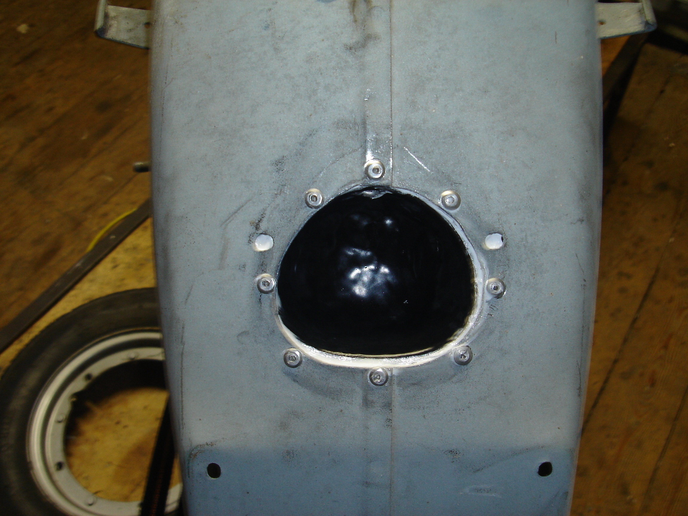

jep, Loch in den Rahmen gesägt:
ist da das originalblechteil von der ET4 eingenietet?
ich hab vor 2 jahren einen ET rahmen entsorgt aber leider vergessen dieses teil rauszuschneiden.
Kann ich dir nicht sagen, das teil hab ich aus meiner ersten px(R.I.P) ausgebaut, da war das rüli schon verbaut
als ich die gekauft hatte!
Das blech sieht aber stark nach selbstgemacht aus! ist ein 0.7 Zinkblech, das mit dem Hammer
gedengelt wurde so wies aussieht! also nicht schwer selberzumachen!
