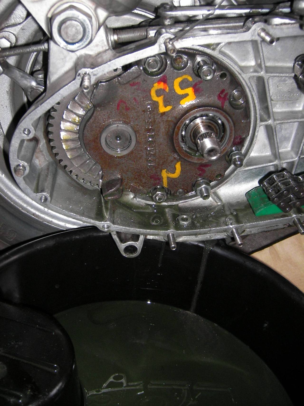

Das Gewidne ganz unten ist soagr weggebrochen, die anderen okay, "nur" die Stehbolzen raus und die Passbohrungen erweitert.

Wie heftig das sich die Stehbolzen teilweise durch die Mutter rausgerappelt haben ( Nr. 5 ) oder täuscht das?
Würde jetzt auf M8 gehen und die einkleben bzw. wenns geht sogar körnern. Is aber auch ein doofes System..

Hab's jetzt erstmal mit Loctide ENDFEST eingeklebt - die Platte auch, ganz wie der Hans damals - aber das Gewinde ganz unten ist hat weg + Material drumherum. Erfahrungwerte mit eienm Bolzen weniger wird#s wohl nicht geben denke ich, oder?
Mal sehen was die Karre am Wochende macht, aber ich sehe mich schon mit der Zweitlambretta nach England fahren - und auf Dauer ist wohl. ein neues Motorheäuse angebracht.
also bei mir hat das mit einem gewinde weniger selbst bei richtiger minderleistung nicht gehalten. würde das wie der schmied machen oder timeserts m7 einsetzen (lassen).
Ich würde das in Ruhe aufschweißen lassen und dann direkt alle Gewinde mit Timeserts ausstatten. Dann müsste normal Ruhe im Karton sein.

Ohne schweissen geht bei dem fehlenden Gewinde nix mehr - daher auch die Alubrösel...
Wenn M7 Einsatz etwas schwer zu besorgen ist, würd ich einfach nen M8 Einsatz reinmachen. Für ein M8 "normal" Gewinde reichts ja nimmer!

Das Retten der Gewinde macht mir eigendlich wenig Sorgen - eher die Bohrungen für die Passtifte
