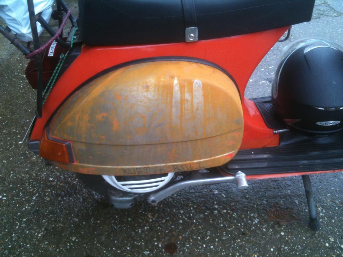

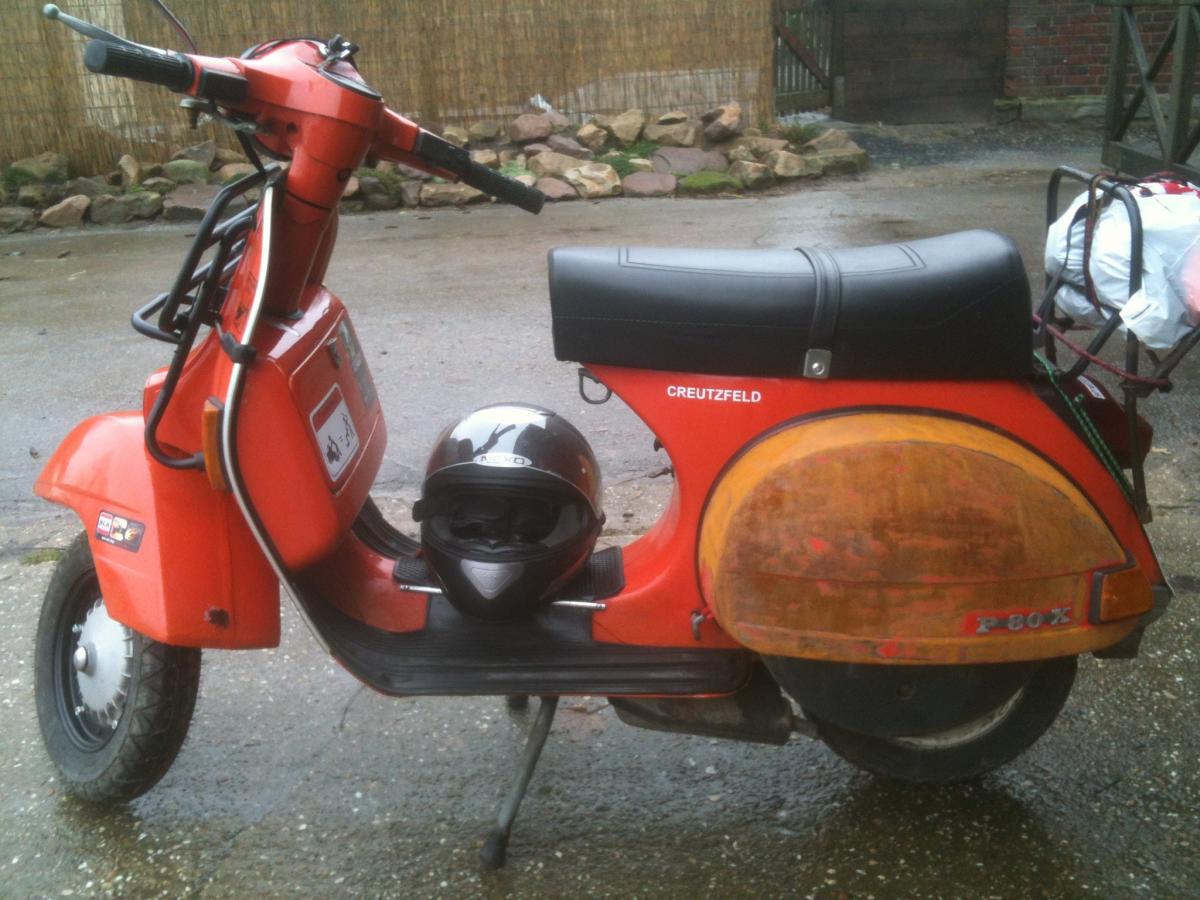

Moin!
Die rechte backe stand da erst eine nacht im regen.
Nach den blankschleifen habe ich zum beschleunigen dünn etwas batteriesäure drübergestrichen.
Wenn es wärmer wird wird sie komplett mit rostlack gepinselt. Nur die backen bleiben in "echt" rost.
post-38515-0-99995100-1356592439_thumb.j
post-38515-0-80289900-1356592498_thumb.j
ist die nicht zu ´schade´ zum rosten ? nur mal so...
Doch natürlich. Hätte die Backen nie blank gemacht.
Dürfte sehr schöner O-Lack sein.
Aber, meine Meinung muß ich ja nicht immer gleich zum besten gegeben.
Moin!
Der rest wird ja mit rostlack gemacht.
Die backen waren o lack,teilweise.
Sind aber beide verbeult und verkratzt gewesen.(von einer schlacht px)
Also keine schönheiten mehr.ist mir also nicht schwer gefallen sie blank zu schleifen.die backen die orginal an der px waren habe ich noch.die schleife ich nicht blank!
Die px ist auch kein o lack mehr! Ist schon übergelackt worden vor zig jahren.
Gruß Creutzfeld

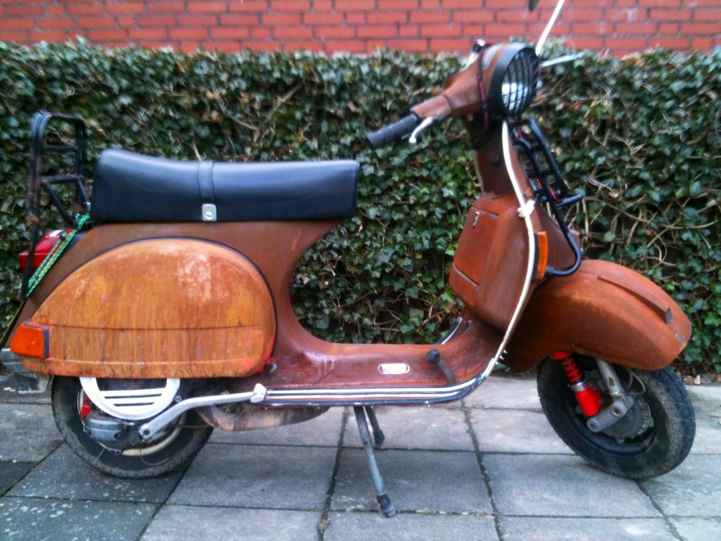

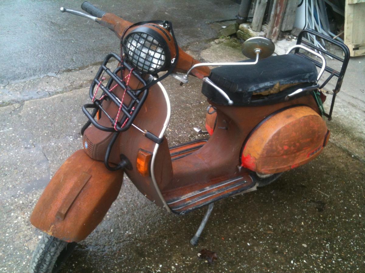

Moin!
Nu isse rostich.
Am mittwoch hatte ich sie gepinselt.
Dann den rostbeschleuniger drauf.
Das foto war 24 std nach auftragen des beschleunigers.
Mal schauen wie sie wird wenn sie feddich gerostet ist.
Hab die farbe nicht verdünnt.hab nen weichen 4cm breiten pinsel benutzt.
Ist allerdings ne backpinsellackierung geworden.
Ist das bei euch auch das man die pinselstriche sieht?
Sieht man die auch noch so stark wenn sie komplett gerostet ist?
post-38515-0-65448500-1362947272_thumb.j
post-38515-0-12635900-1362947313_thumb.j
cool, bei deiner rosten sogar die Gummiteile und nicht Eisenmetalle.... :wacko: (Gepäckfachgummi, Kotflügelnippel)
